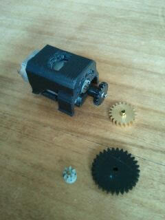

bon aller, quelques premières photos, le kit Iprod est arrivé aujourd'hui, le voici avec sa démultiplication livrée, et au premier plan, celle que je vais adapter...

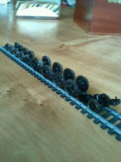

Messagepar Rollang
26 Sep 2019, 19:46
le train de roues sortant de brunissage, à noter le 4eme essieu qui a perdu ses bandages caoutchoucs pour des bandages aciers....et les essieux de tender, à rayons...
l'aspect un peu huileux:brillant vient du WD40 que je pulvérise en dernière phase du brunissage, cela va sécher et l'aspect est ensuite parfait, merci Christophe de AMF87 pour l'astuce....

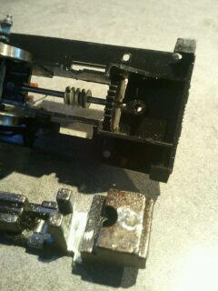

Messagepar Rollang
01 Oct 2019, 18:42
bonsoir
alors aujourd'hui, j'ai installé le gros pignon 30 dents ( provenant d'une 2D2 5516 Jouef) sur l'arbre intermédiaire...
c'est très juste, il a fallu limer le carter plastique latéralement, déja très fin à cet endroit, et le fond du lest zamak, mais voila, ça rentre, et ça ne frotte pas! par contre, je pense abandonner l'idée de placer des capteurs de courant sur ce 4eme essieu accouplé, pas évident à faire avec le moteur au dessus....
j'aurai donc les 3 premiers essieux accouplés de la loc, et les 4 essieux du tender pour capter le courant, cela devrait etre suffisant.....

Messagepar Christou231
01 Oct 2019, 20:43
Pour qu'elle raison tu n'utilises pas les engrenages fournis par le kit IProd'?
Christou231
Messages: 1596
Localisation: BRUNOY
Re: 140 C 230
Messagepar Rollang
01 Oct 2019, 21:06
la démultiplication n'est pas suffisante, cela donne une loco trop rapide, je n'ai pas testé mais lu cela souvent sur des forum....
Rollang
Messages: 1797
Re: 140 C 230
01 Oct 2019, 21:30
J'ai eu le cas avec mes tenders 38 A et 36B équipés d'un petit pignon, effet TGV garanti. Il faut demander à l'achat du kit un moteur lent à 900O tr mn KA 014 au lieu de 14000tr/mn KA 015. IProd m'a fait l'échange gratos. Le couple est meilleur et offre un bon ralentis.
Voici les miennes, 50 ans d'âge, moteur 3 pôles d'origine M10, en DT, la 231 a sa prise de courant par son tender 18C, la 23 attelée à un 34X Trix, sa prise de courant ajoutée au bissel . Elles tractent 29 wagons SNCF toutes marques en rampe de 20/000 et rayon de 610.
https://www.dailymotion.com/video/x6dizii
Le courant délivré est fait par un Gauge Master MARK IV à courant asservi sensé compenser les efforts en rampe quelque soit le sens, on a donc une vitesse constante. Le moteur Jouef M10 s'en ressent bien, ce qui n'est pas le cas du M20 à 5 pôles (11500 tr/mn).

Messagepar Rollang
01 Oct 2019, 22:57
apparement Iprod m'a livré un KA021, 11500 tr/min....avec la démultiplication que je mets, ça fera à peu près 45 km/h sous 12v à l'echelle, c'est trop peu pour une loc limitée à 80, mais pour mon réseau style " trafic restreint" c'est l'idéal....
