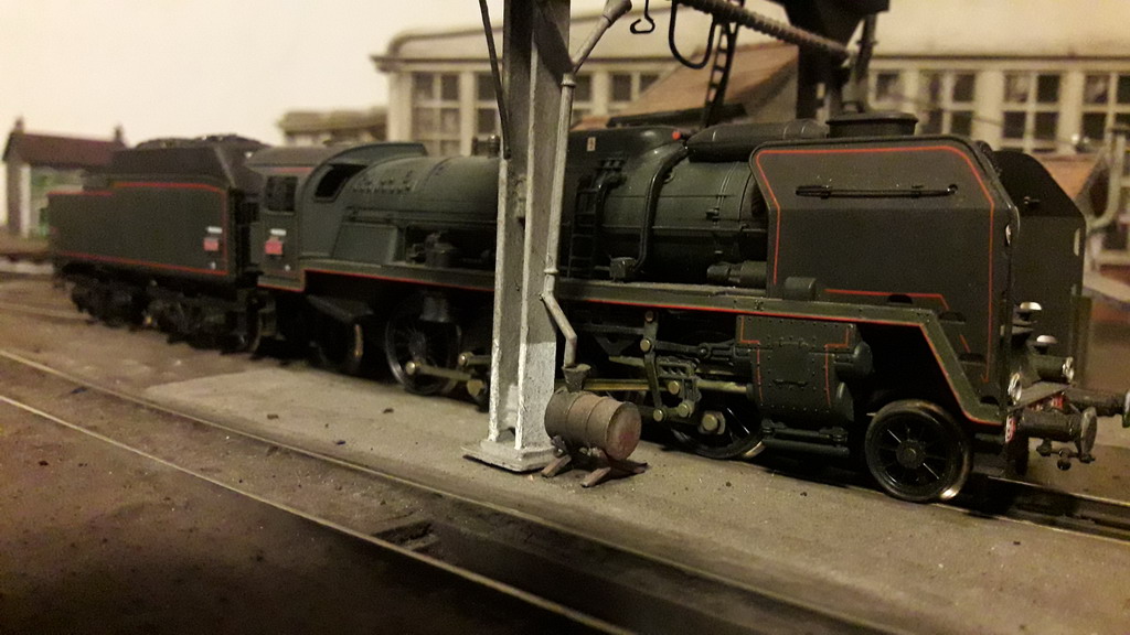

La voici dans son état actuel:
Il y a des tuyauteries et des équipements à reprendre, la rive inférieure du tablier à arraser, le train de roues, l'embiellage,...

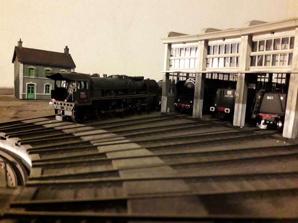

Donc je gare la machine en rotonde:

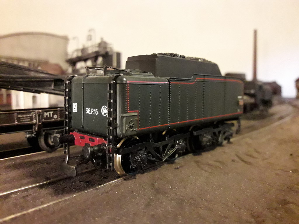

Il avait déjà bénéficié de touches de peinture, la hotte repeinte et garnie de charbon et l'équipement de tampons OCEM.

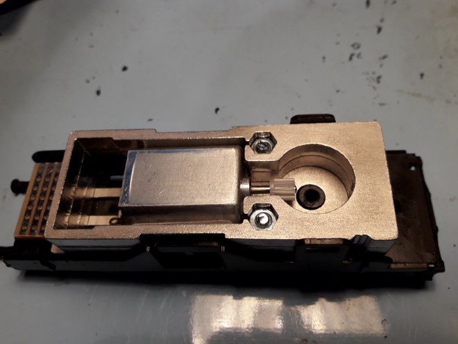

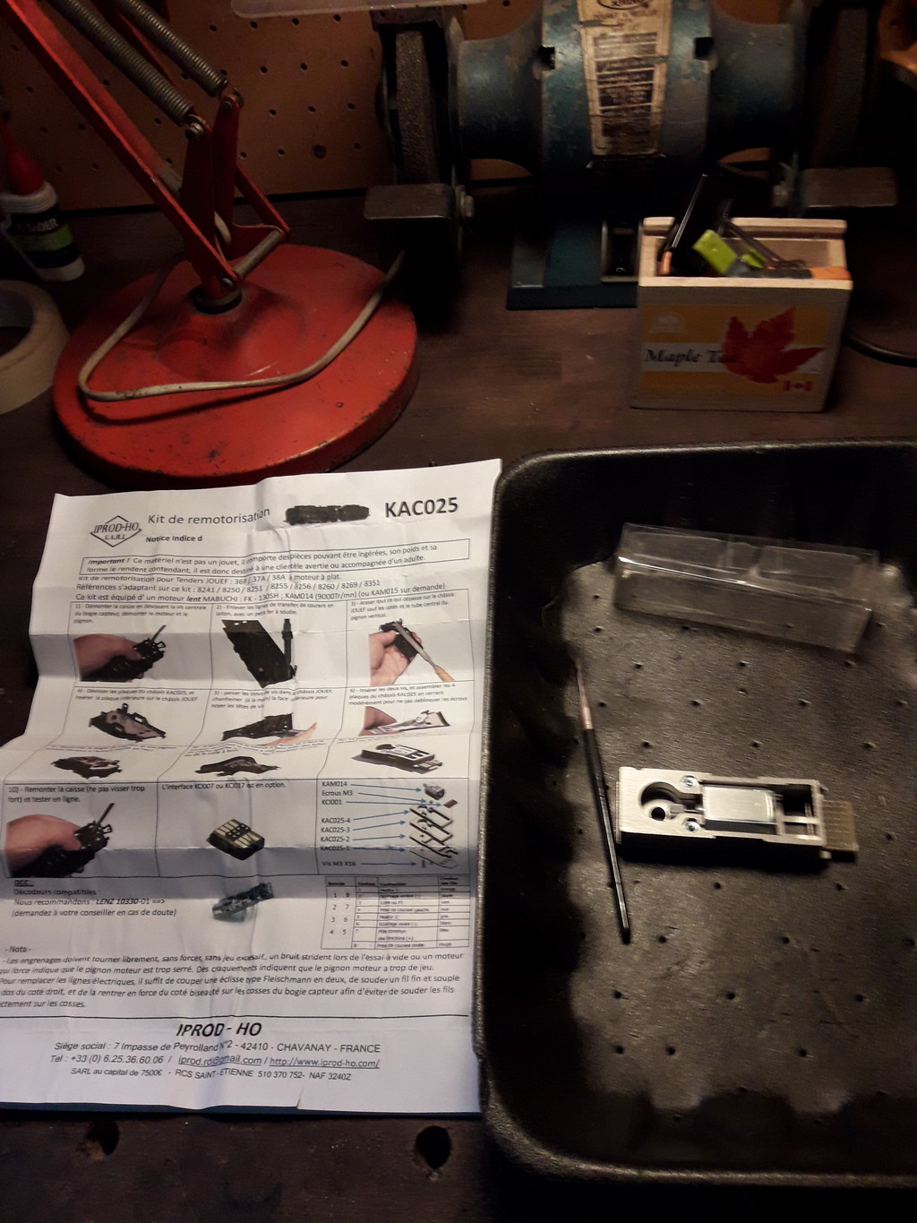

Je vais donc l'équiper d'une motorisation Iprod pour moteur à plat
Pas de soucis en suivant la notice:

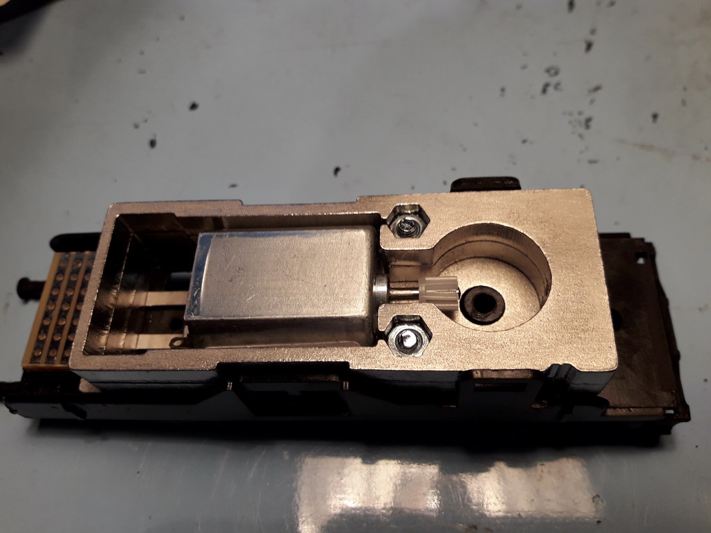

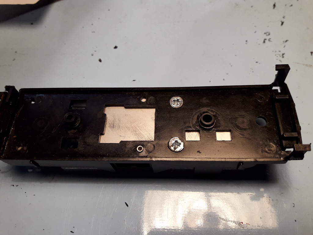

Arasage des structures à l'intérieur du châssis après démontage du moteur et des connecteurs. Attention au circlips qui fixe la couronne dentée, il a tendance à s'aimanter sur le moteur .

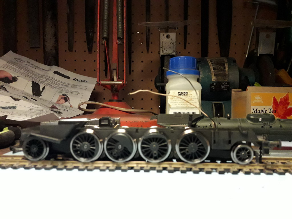

Montage des éléments du kit:

Hello,
très bonne idée cette amélioration. :cool: chez Iprod en plus ça a l'air très propre.

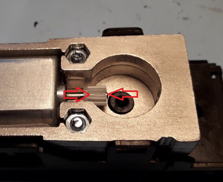

Attention cependant, ton engrenage sur l'axe moteur est fendu.

joseph a écrit:Hello,
Où ça? Sauf la roue dentée du moteur, la couronne dentée n'est pas montée. Iprod' n'est pas mal mais j'ai eu des galères: moteurs trop rapides pour les tenders à moteurs inclinés même avec le rapport d'engrenage idoine. La hotte du 38 A de la 231C est trop petite et j'ai du limer le carter du moteur. (voir sur le forum RMF https://www.rmf-magazine.com/phpBB/view ... &start=225 ). Actuellement j'ai équipé la 232U1, la 231 C 61 et la 141R1264. Les deux premières ont été équipées du moteur KA 014 (9000tr/mn) échangé avec le KA 015 (14000tr/mn).

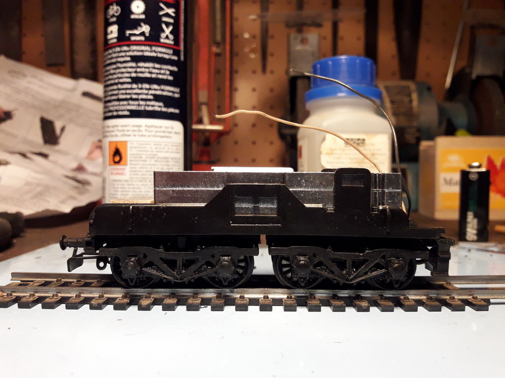

Aujourd'hui j'ai procédé au brunissage des roues du tender; j'ai abandonné l'idée de réduire les boudins de roue (je suis en code 100) et l'effet disgracieux est atténué:
Où ça? (...)
J'imagine que c'est entre les deux flèches rouges. ;)
Re: Mise à niveau de la 141 P 102 Jouef
Messagepar Christou231
27 Sep 2019, 21:54
Merci. Je n'avais pas vu. Vous avez l'œil! je vais faire une réclamation. :diable:

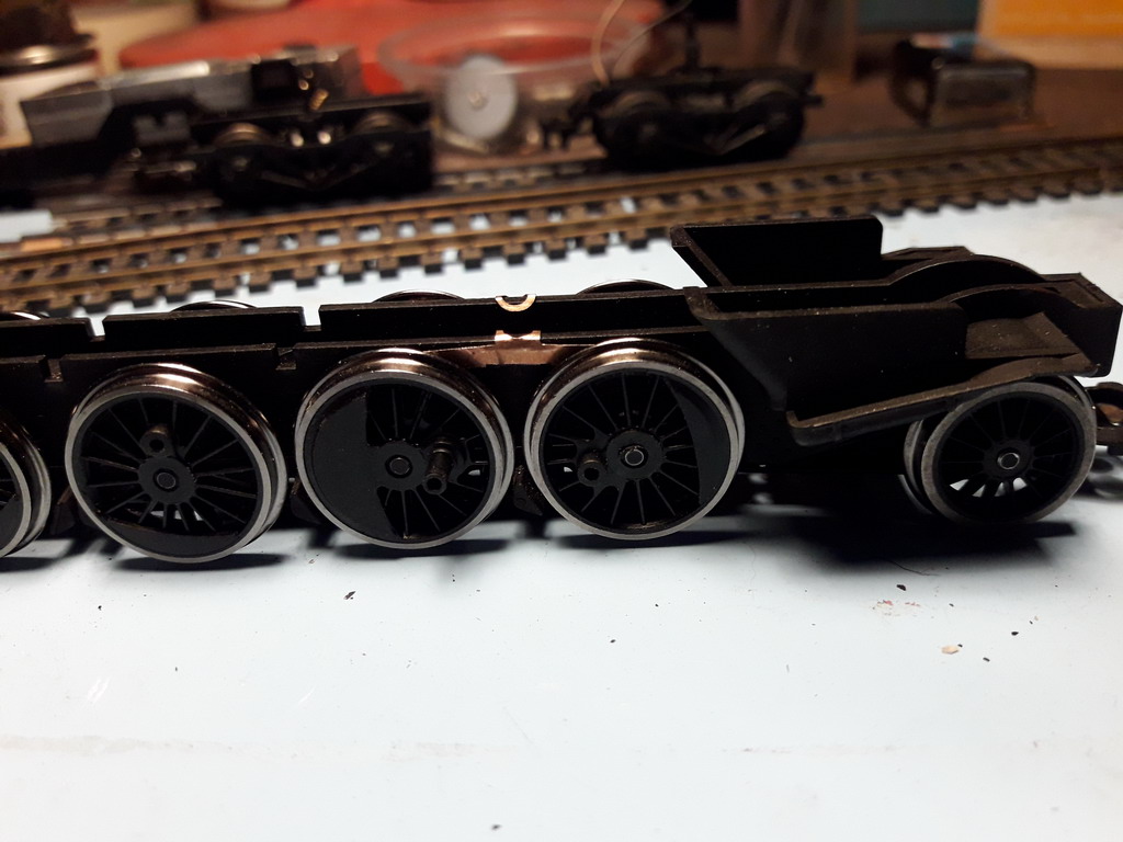

J'ai reçu le train de roues d'occase commandés chez DETAILS TRAINS SERVICE. C'est une autre allure. J'ai conservé le bissel arrière en permutant les roues pour bénéficier des lamelles de contact pour la prise de courant par la locomotive.

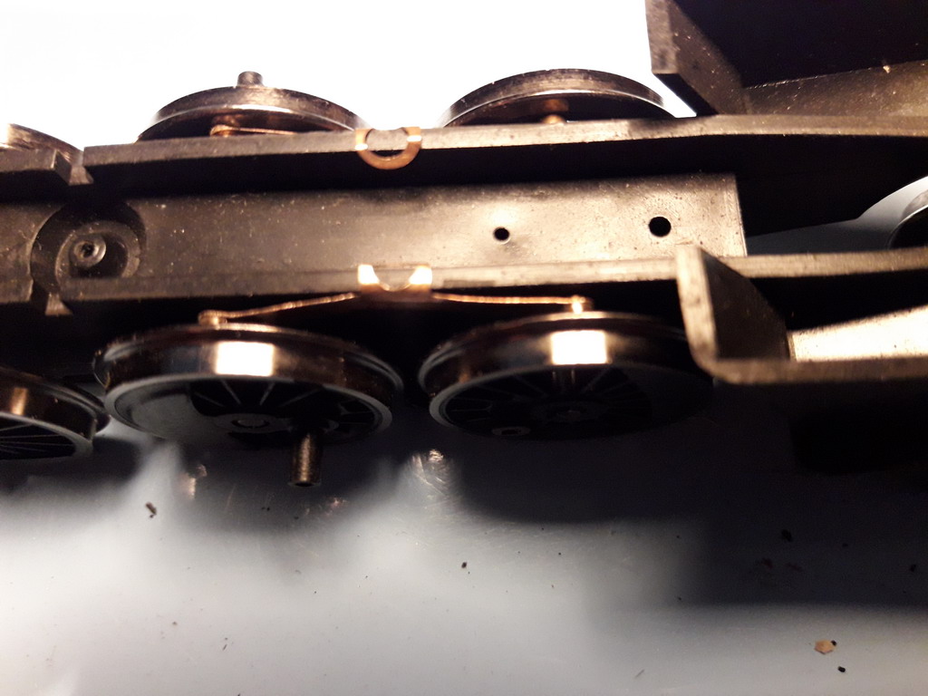

J'ai trouvé dans ma boite à rabiots deux lamelles de prise de courant. Il n'y a plus qu'à raccorder. Je vais me limiter à deux essieux preneurs de courant:
IProd m'envoie l'engrenage de rechange gratos. Le SAV est excellent.
