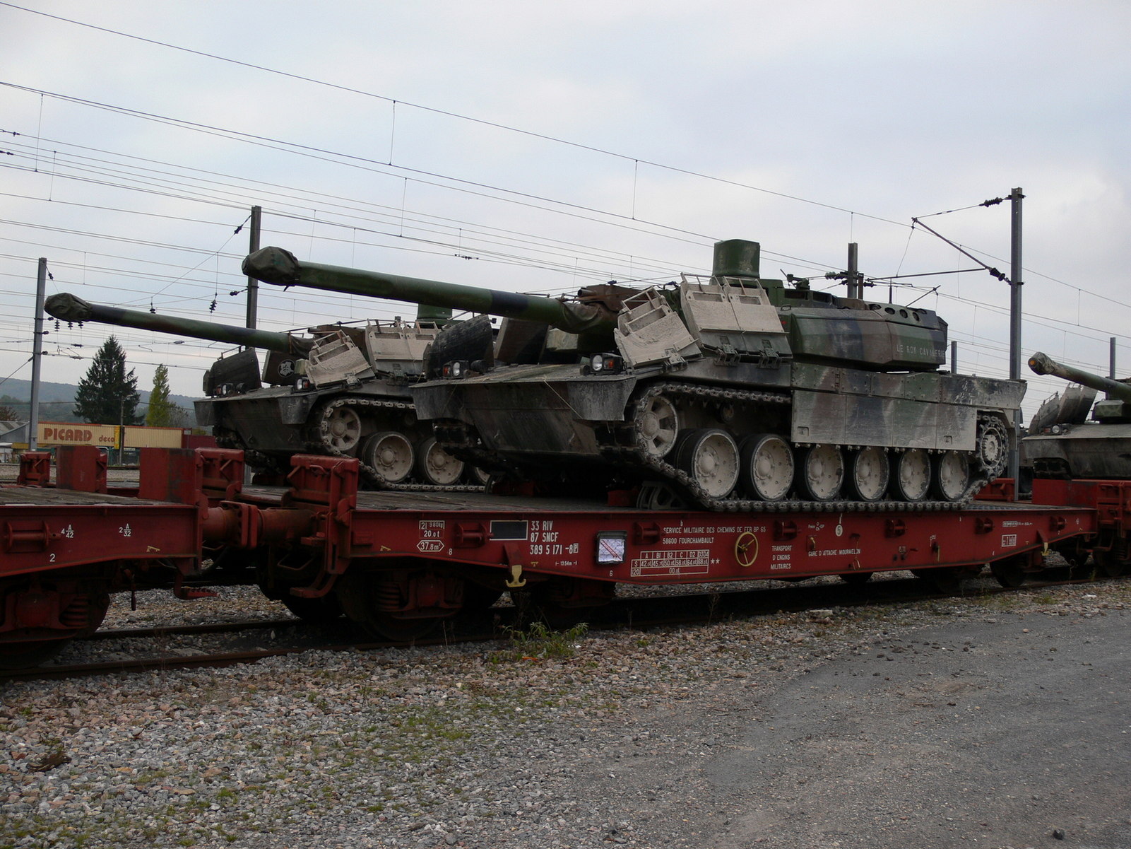

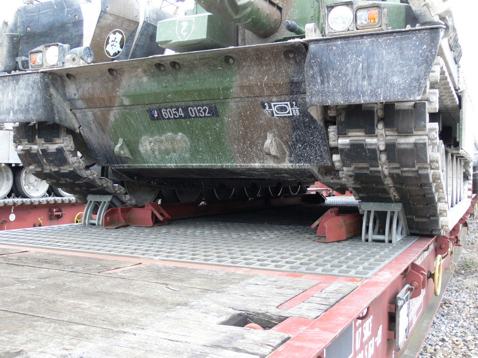

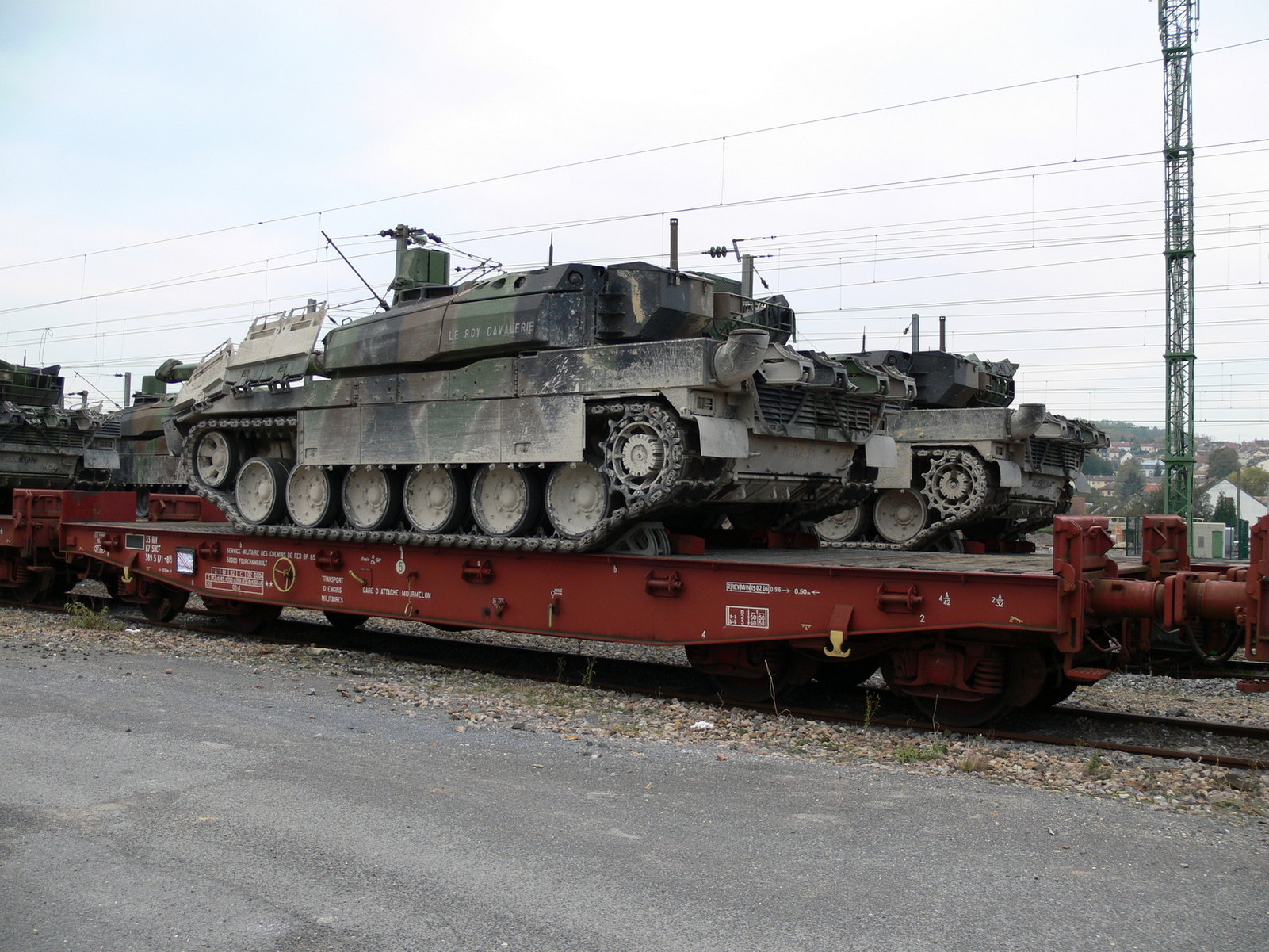

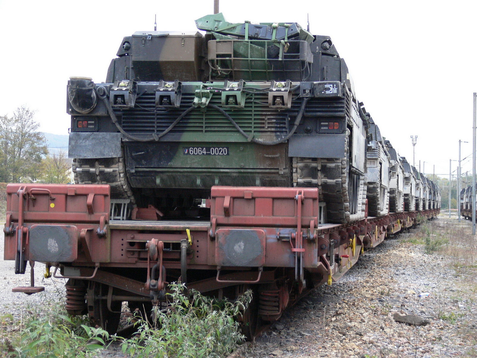

Voici quelques photos de ce type de transport , vu ici à Chateau-Thierry, le 25/10/2007.
patrick77
Messages: 14
Enregistré le: 01 Aoû 2016, 14:50

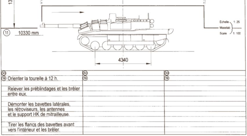

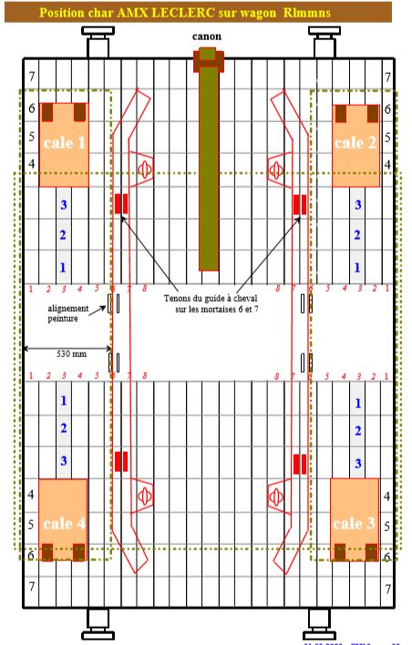

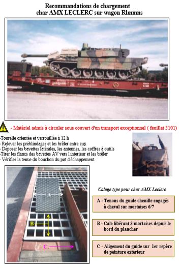

Pour étayer les document de Patrick77, voici un extrait de la fiche 3101.
Le transport ne peut se faire que sur les Rlmmns 33.87.389 5 000 à 249.
ou sur le Uais 33.87.991 5 000 à 004 dans ce cas un wagon de sureté sera placé côté canon,
type R10/16
ou S96.
12035

Messagepar BB67300
12 Déc 2019, 22:02

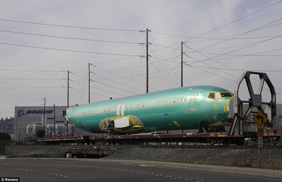

Pour les carlingues de 737, ils en ont semé quelques unes dans une rivière il y a quelques temps. Sans doute des 737 MAX :mdr2: .
Merci à Patrick et à 12035 pour ces documents très complets et très instructifs :cool: .
De l'étiquette de transport, on déduit donc que malgré la largeur, il n'y a pas de restriction de croisement (quoique peut-être pas entre deux convois de Leclerc :H2: ), mais uniquement une interdiction de passer sur les voies à quai de déchargement (quais hauts) et un itinéraire précis à suivre (sans doute en évitant les zones équipées de quais voyageurs hauts genre banlieue Ouest, ou les tunnels étroits du Massif-Central).
On en déduit que, même si il a fallu raboter les quais pour faire circuler les Transiliens et Régiolis, à partir d'une certaine hauteur par rapport au rail, le gabarit est nettement plus permissif.
