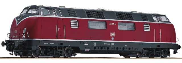

Un soucis avec BR 220 Roco. Malgré que le courant l’alimente bien, les lumières avants et arrières s’allume et change de sens, elle n’avance plus lorsque je la commande.
J’ai essayé sur la voie de programmation de contrôler son adresse, c’est ok ça répond mais elle n’avance même pas d’un cran.
J’ai vérifié les circuits et câblage en ouvrant la machine : rien d’anormal.
Le moteur ? Grillé ?
Le problème est apparu en plein roulement, elle s’est arrêté et plus rien. Avance plus la machine, fait grève ?
Merci de vos conseils, ciao.
https://www.roco.cc/en/product/170236-0 ... ducts.html
