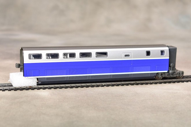

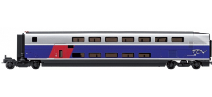

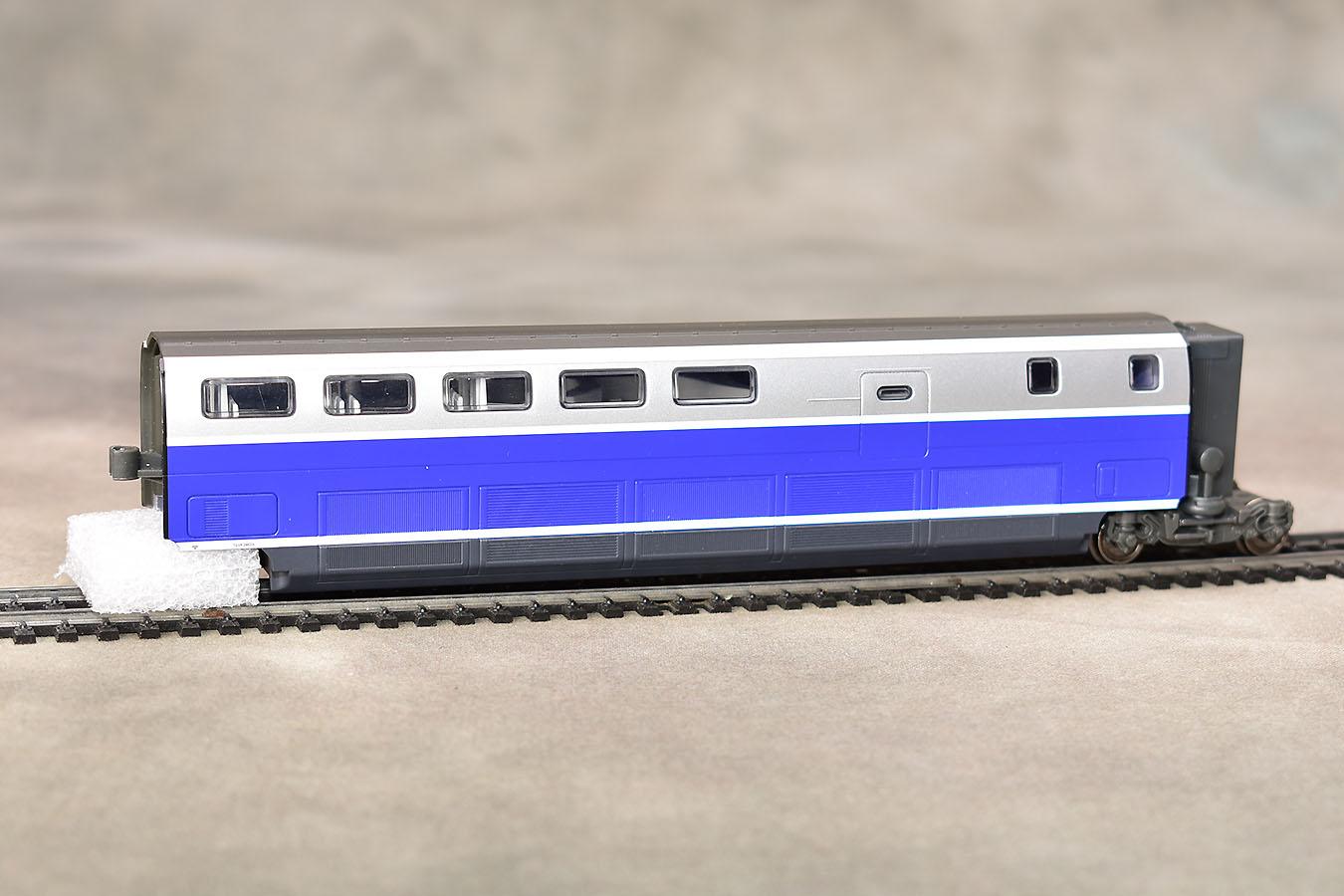

Attention, les attelages des voitures Duplex Jouef et Mehano ne sont absolument pas compatibles ! A moins d'être prêt à charcuter chaque voiture, il faudra investir dans des voitures Jouef.
Les voitures Mehano utilisent un attelage classique qui se clipse sur le bogie (le même que les Jouef des années 80). Le seul modèle Duplex produit par Jouef utilise un attelage à élongation entre les voitures, le même que les autres rames Hornby-Jouef qui vient s'emboîter sous la voiture. Il s'agit des mêmes rames que les Lima Collection des années 90. Il me semble avoir lu cependant que les voitures Lima Collection que l'on peut parfois trouver sur eBay ne correspondent pas aux couleurs des nouvelles rames Hornby Jouef (qui elles arborent la bonne nuance de bleu)

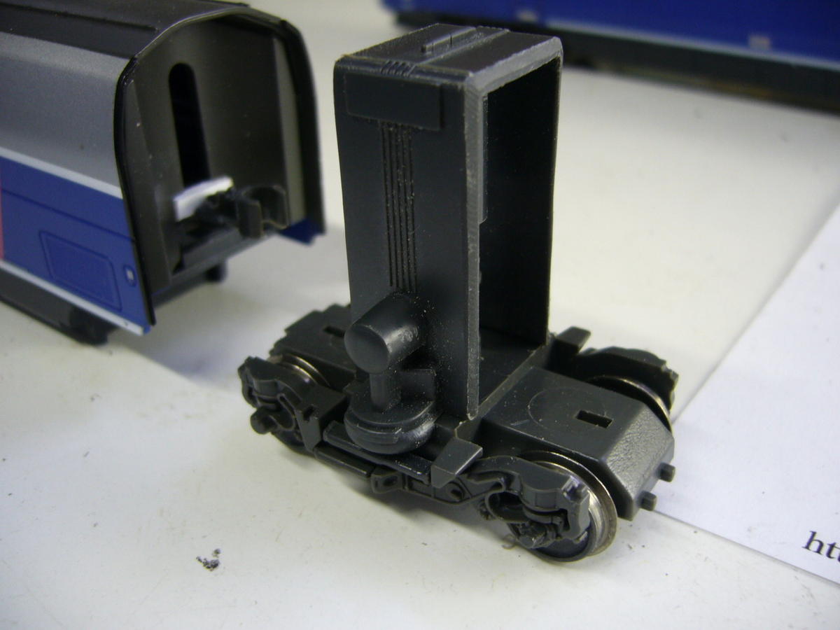

@Alan : Les "fourchettes" ne sont pas les mêmes, mais très facilement adaptables (la fourchette Jouef s'emboîte sur l'axe Mehano, et il faut simplement recourber légèrement ses extrémités avec une pince avant emboîtement pour l'empêcher de ressortir toute seule). Le tenon du bogie Jouef, qui coulisse dans le chassis, ne pose problème qu'à une seule extrémité du tronçon rajouté, et peut être soit coupé (dommage), soit remplacé par un bogie Mehano d'occasion.
