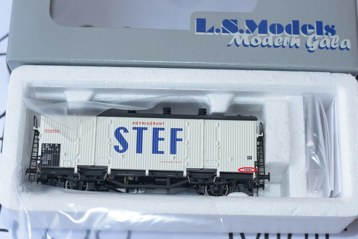

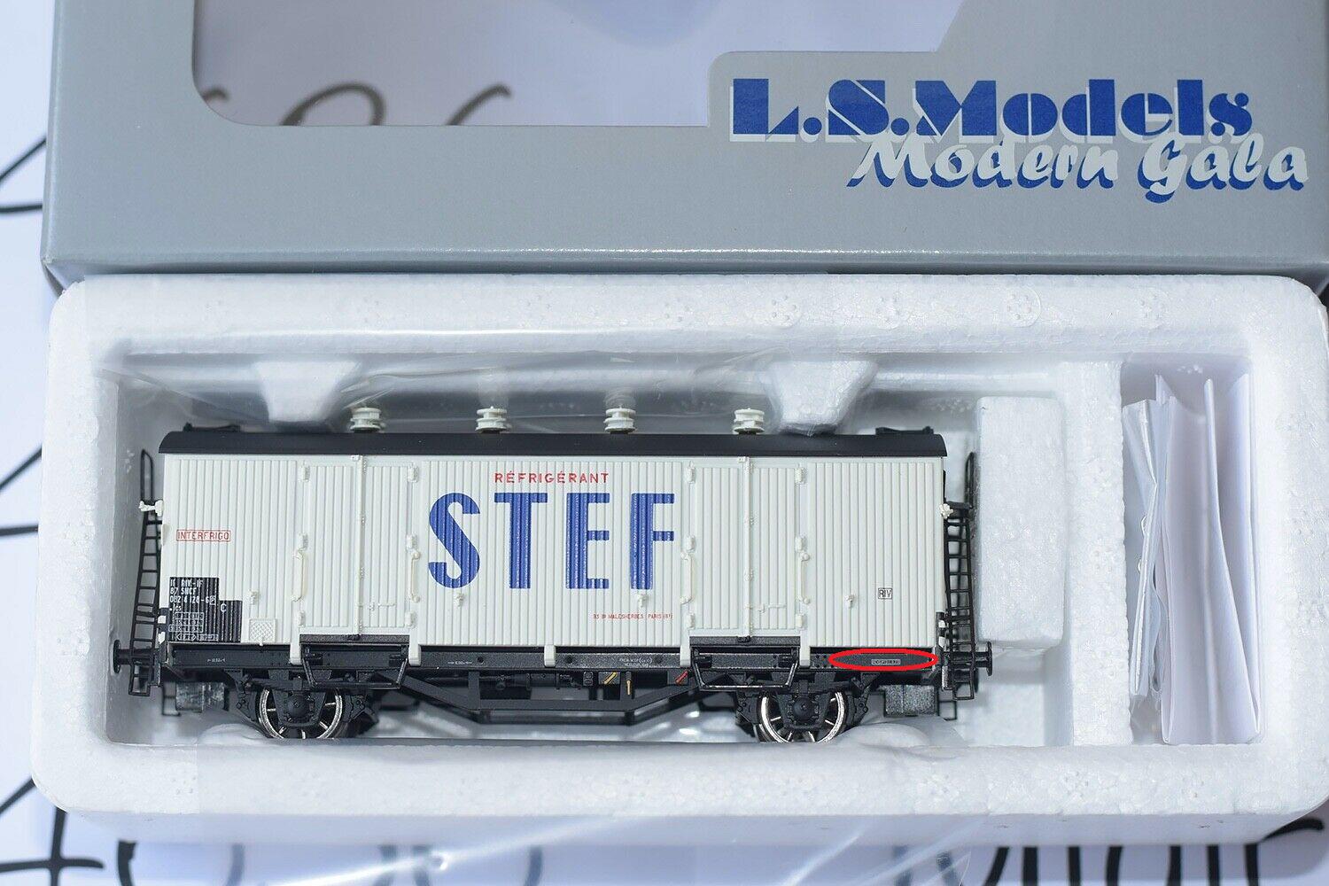

Je viens d'acquérir des wagons frigo STEF de LSM (ref3005?) toit noir pour les 2 mais l'un avec aerateur blanc et l'autre noir, si sur la boite c'est indiqué époque 4, les roues à rayons me font quand même plus penser à de l'époque 3!(ce qui m'arrangerait pour le coup!)

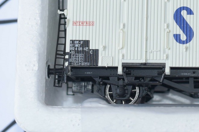

Du coup je vous montre l'immatriculation de l'un d'entre eux, si quelqu'un peut me traduire cela,et me donner l'époque, merci d'avance!

les spécialistes corrigeront, mais d'après la NEM 810 F qui définit les époques SNCF (document à ne pas prendre au pieds de la lettre bien sûr, tout ne s'est pas changé en 1 jour), la numérotation UIC des wagons qui apparait en 1964 positionne au mieux ton wagon en EpIII d. Ce qui n'a pas empêché ton wagon d'aller avec ses roues à rayons jusqu'après 1970....

:idea: Tu devrais pouvoir lire une date de révision en bout de caisse. ;)
comme sur le côté gauche en dessous de l'échelle sur cette photo : http://forum.e-train.fr/album_mod/uploa ... 6b0b97.jpg
EDIT : ou sur la droite du longeron ou de la caisse ! Voir le message de BB67300 ci-dessous

En reprenant les photos du vendeur des deux wagons achetés :
aérateurs blancs (le plus récent)
Il me semble distinguer une date de révision en 71
aérateurs noirs
Là, ce serait peut-être 68.

Tels qu'ils sont, ces wg sont utilisables dans une période allant de 1964 à 1975 ;-)

Merci pour vos réponses, les numéros sur le chassis sont a peine lisible mais je crois avoir vu : 1 5 73 dans le dernier cartouche.
Ce qui du coup devrait permettre de les mélanger avec des époques 3 patinés, et ceux là en état plus neuf!
