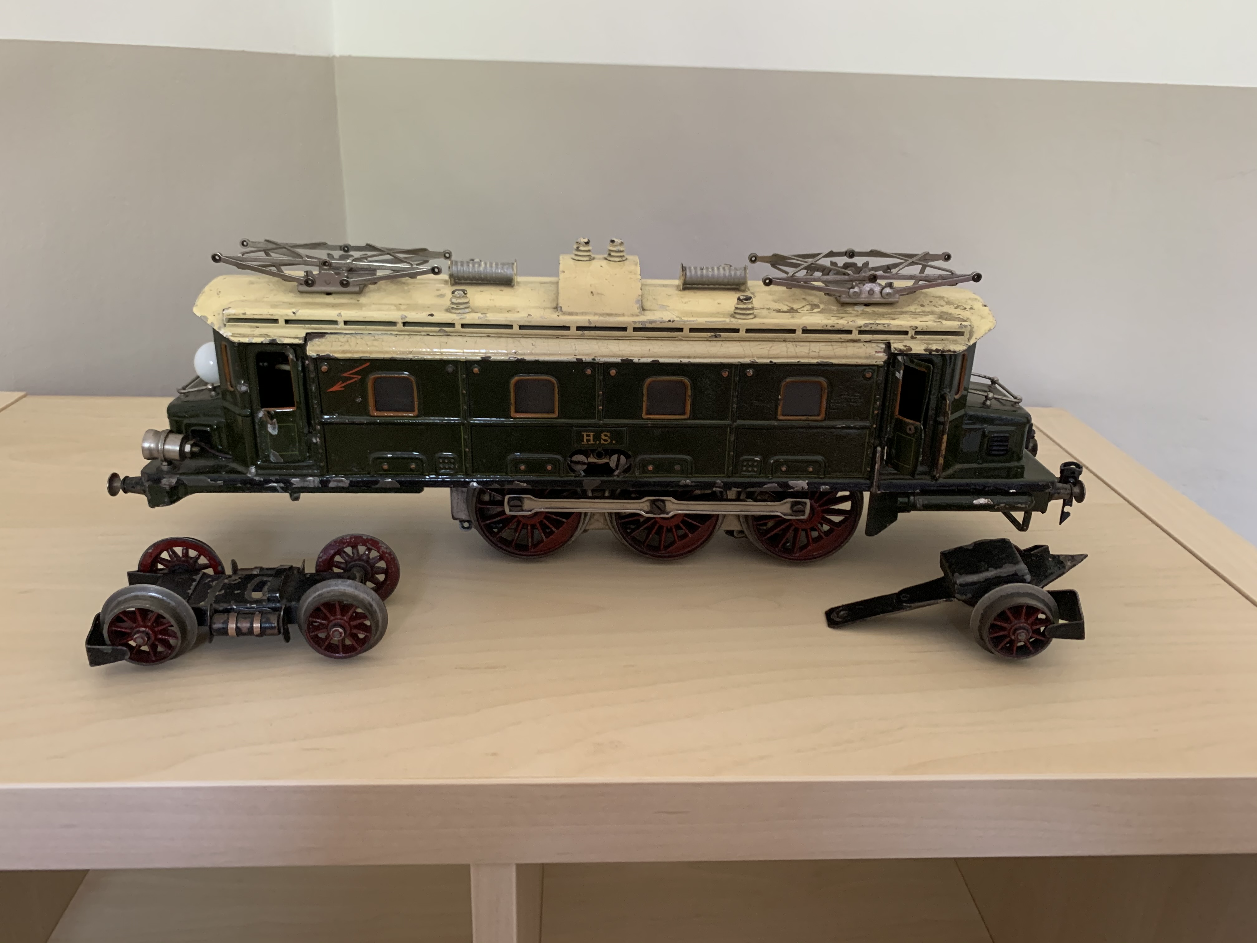

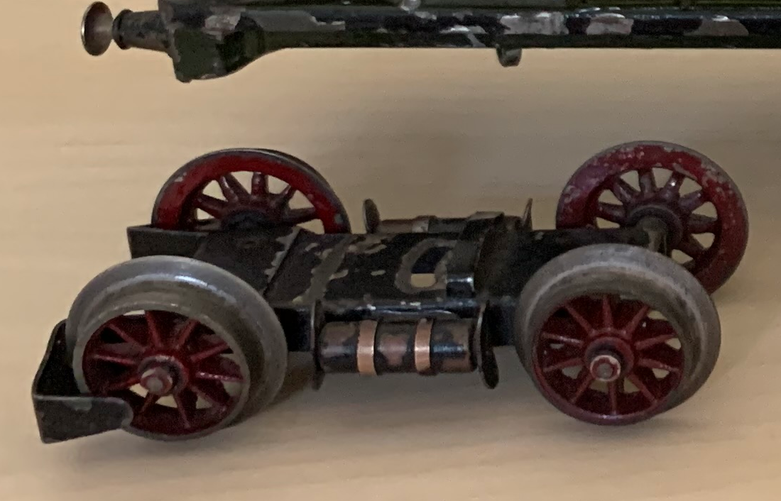

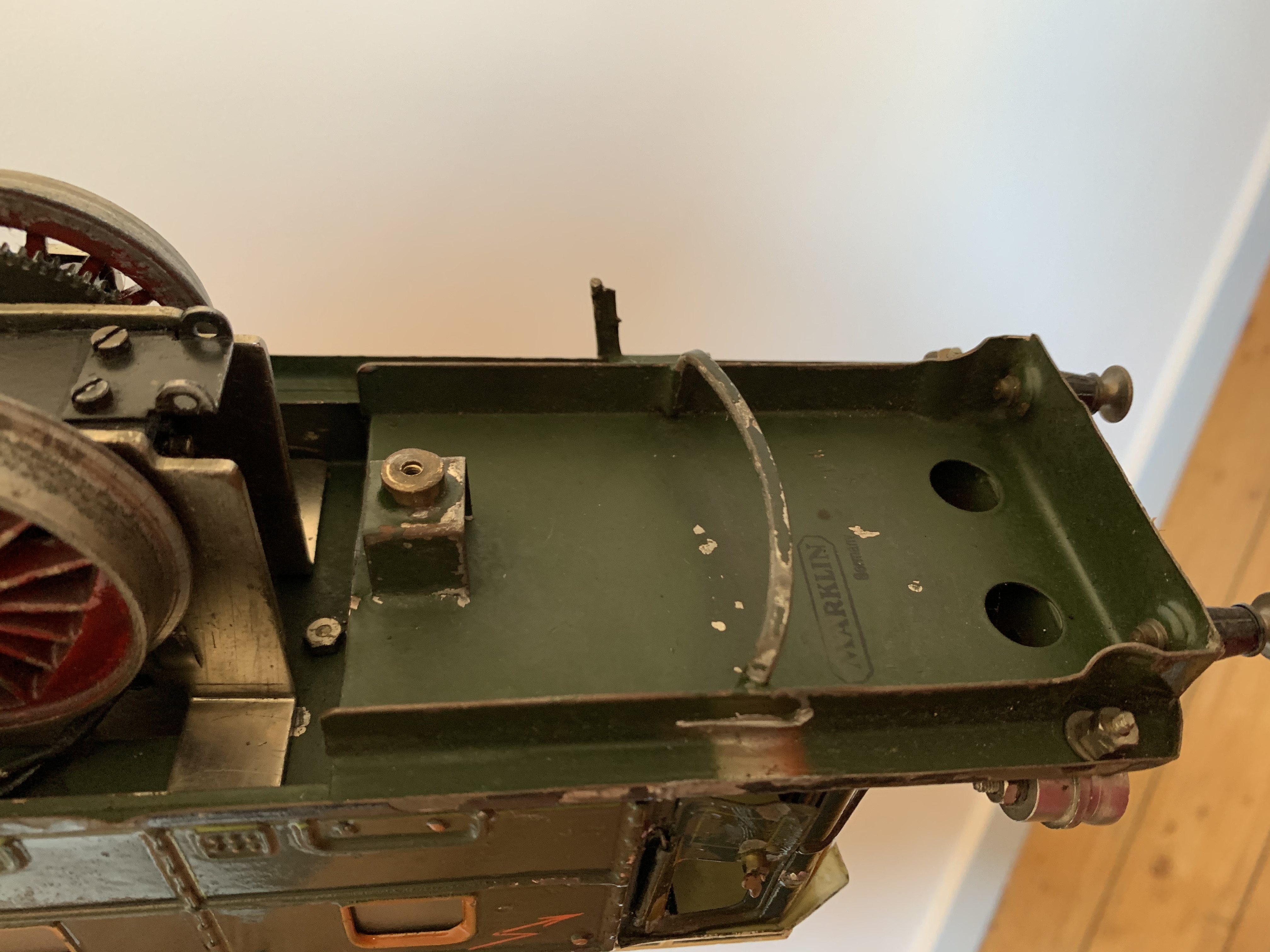

J'ai hérité d'un train de collection avec une locomotive MARKLIN HS 66 13021 qui date des années 1920. La locomotive fonctionne parfaitement mais après quelques recherches je me suis aperçu que les roues avant et arrière avait été détachées (Cf. Photo jointe). Je les ai mais n'arrive pas à comprendre comment les remettre en place.
Si vous avez une locomotive du même modèle ou un site à me conseiller, j'aimerais pouvoir visualiser comment je pourrais les refixer correctement car je n'ai pas trouvé de photos qui permette de bien voir la fixation.
Merci d'avance pour vos réponses !!

Bonsoir, de toute façons, elle est hors service (HS) :ange:

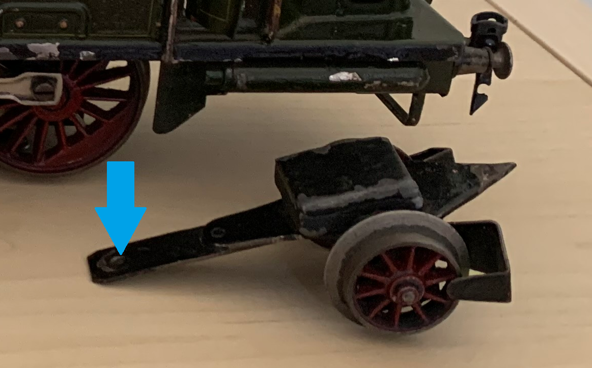

Plus sérieusement, au niveau du bisel, c'est certainement une vis (voir flèche bleue)
au niveau du bogie, il y aune lumière demi-ronde (flèche rouge) qui s'enfiche dans ce qui semble être un ergot (cercle rouge) où une vis devrait se visser.

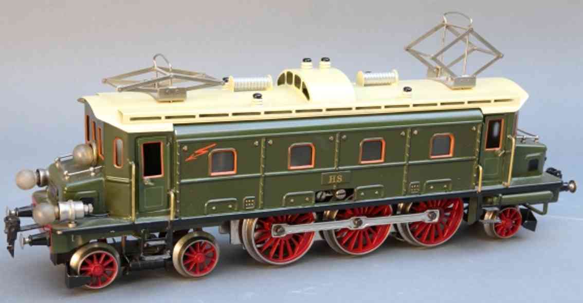

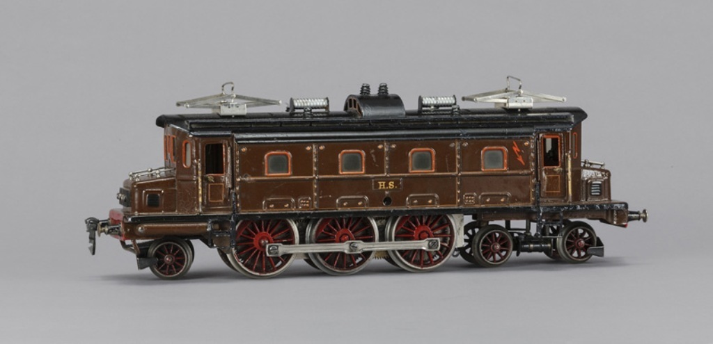

Sinon, j'espère que tu trouveras réponse à tes questions pour qu'elle redevienne comme celle-là

Pour les vis, je me demande si ce ne seraient pas des vis avec un épaulement afin d'offrir une surface d'usure au niveau de l'épaulement et un serrage au niveau du filet. Il ne serait pas impossible qu'un ressort a existé pour éviter un sautillement et déraillement de ces chariots.

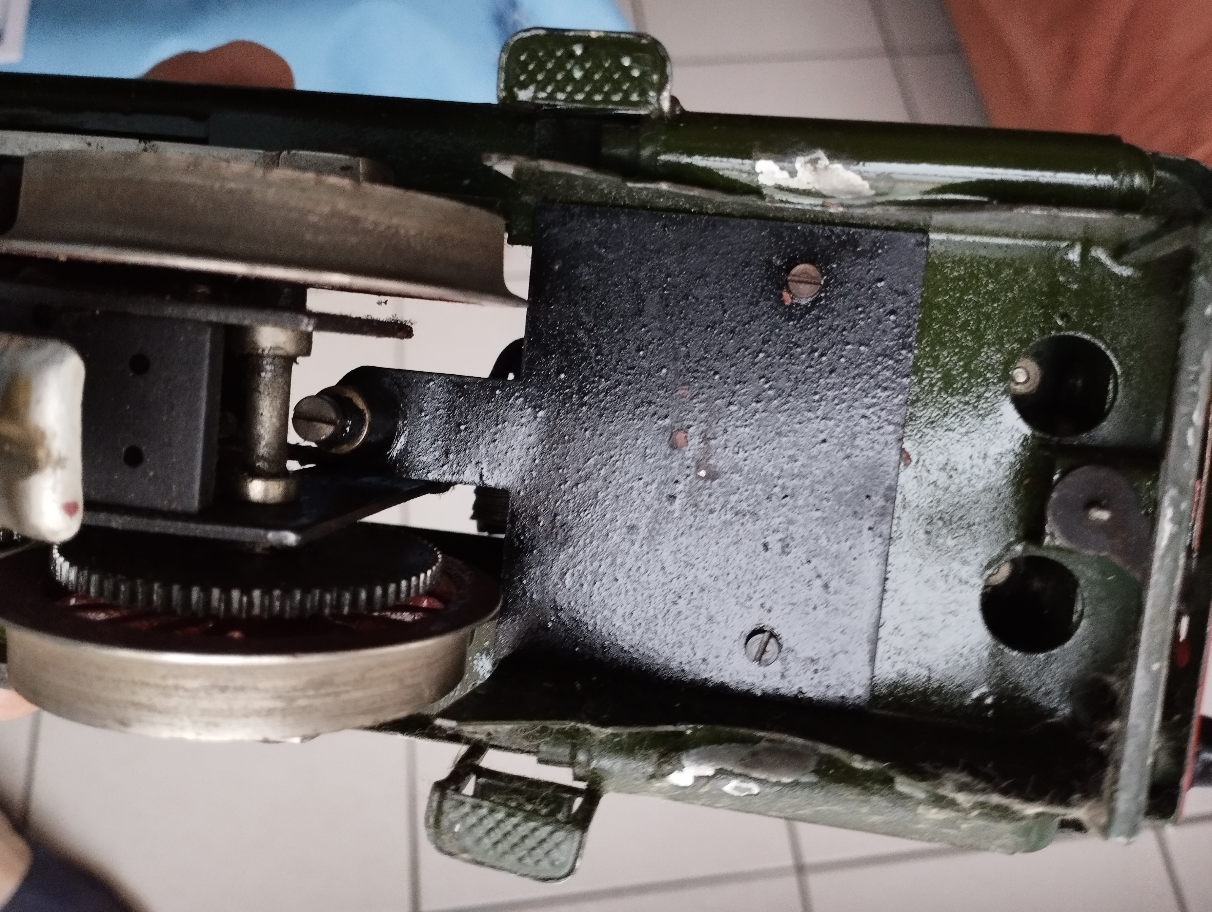

Pour le bisel, je ne vois vraiment pas comment le fixer car il n'y aucun élément qui me permettrait de visser (cf. photo du dessous)
Pour le boggie, je pense pouvoir réussir à le fixer mais j'aurais bien aimé trouver une photo du dessous d'une locomotive complète mais à part dans un musée, je ne sais pas où en trouver :(

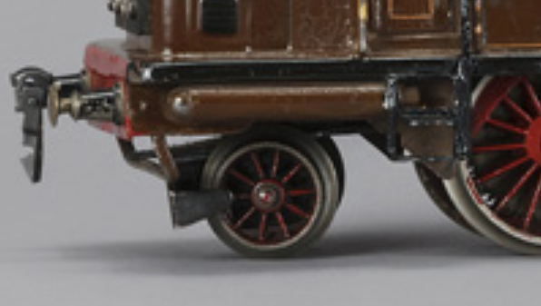

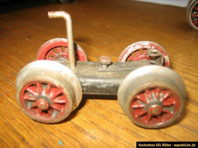

En attendant, voici quelques gros-plan pour tenter d'y voir un détail ou l'autre
source : http://www.forum.hag-info.ch/forum/index.php?thread/9150-insider-lok-2018-rangierkrokodil-ce-6-8-14282/&pageNo=4
ou
https://www.piguet.com/fr/43-29
Mais cela n'aide pas beaucoup. :oops:

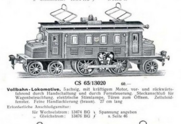

Bonsoir, dans un catalogue Märklin de 1930 il y a la CS 65/13020 avec un répartition des roues presque similaire qui pourrait nous aider

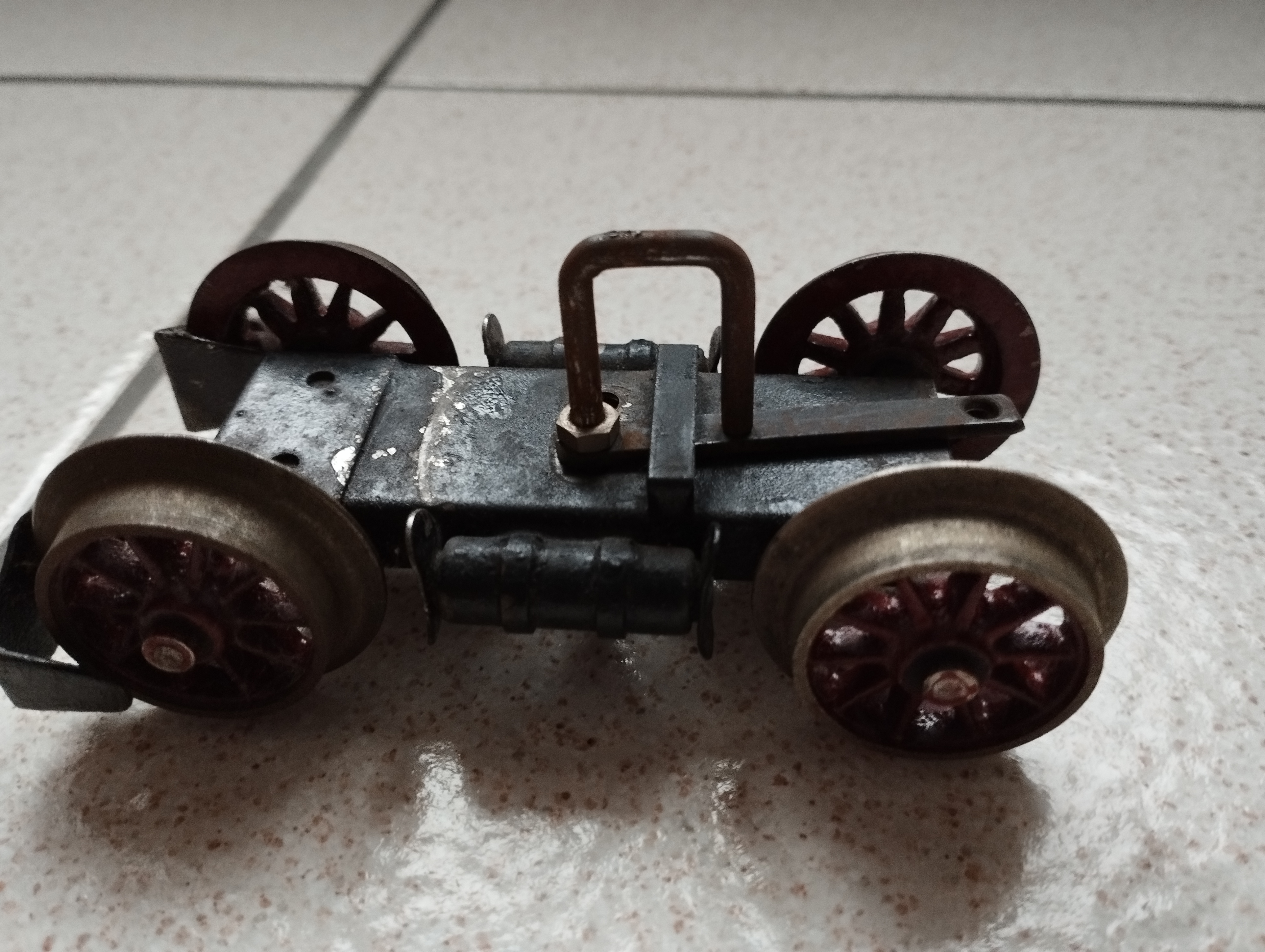

J'ai retrouvé une photo d'un bogie de la CS 65/13020
Remarquez que cette tige est présente sur les deux photos :
cette tige filetée sur un bout pour un écrou (et un contre-écrou) et pliée à 45° pour s'insérer dans la glissière doit être similaire
Mais je n'affirme rien, c'est juste une :idea: pour faire avancer le Schmilblick ;)
Pour le bisel, la photo de la pièce de la CS 65/13020 est fort différente, mais elle est quand même instructive pour la vôtre, car la glissière est peut-être manquante :o
La pointe triangulaire glisserait dans la glissière manquante et une vis pour fixer le bisel à sa base, un trou est peut-être visible en dessous de l'axe de l'essieu :shock:

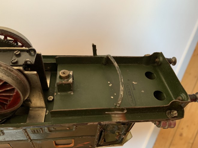

Messagepar Marklin
29 Juil 2023, 13:33

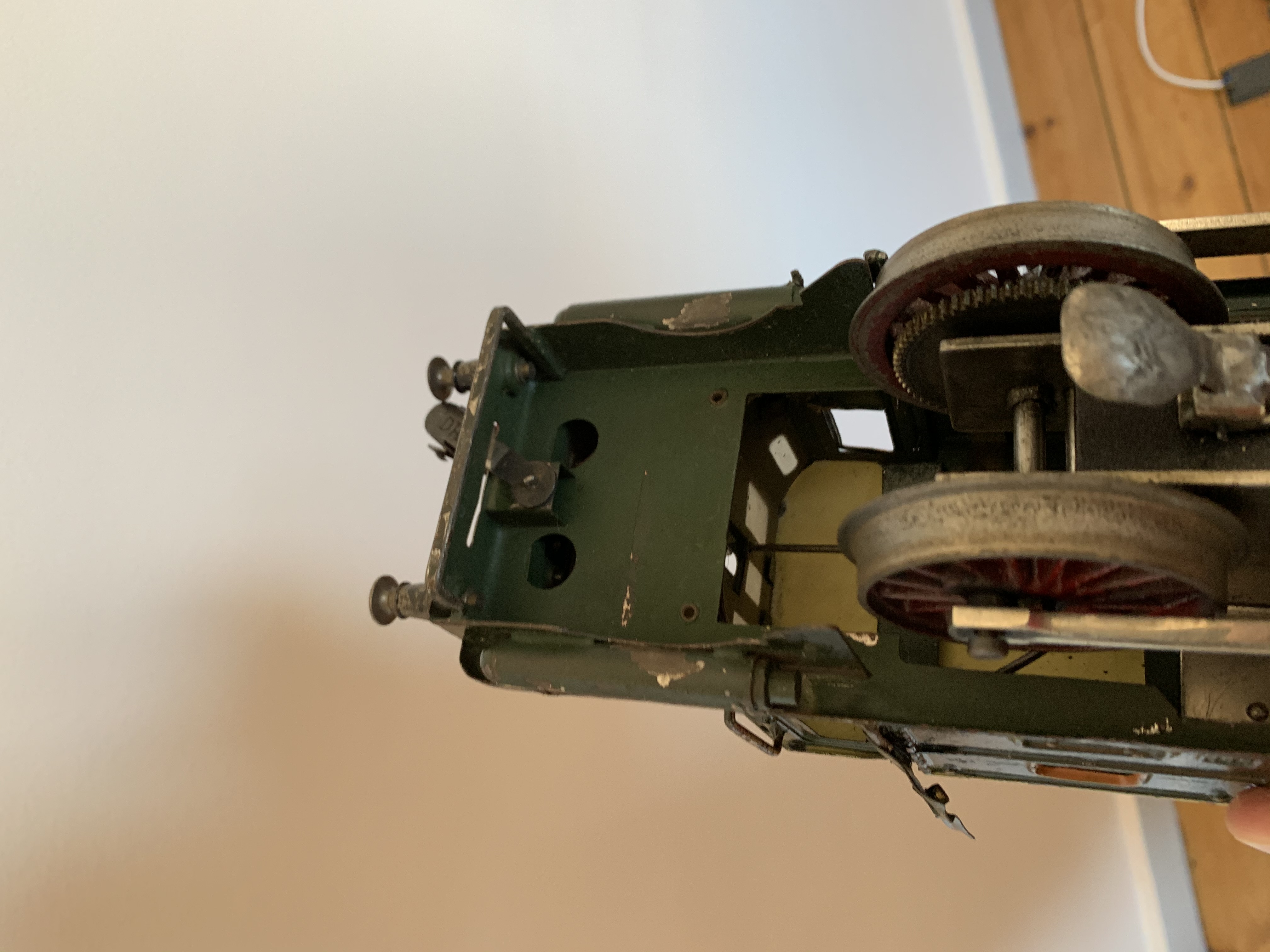

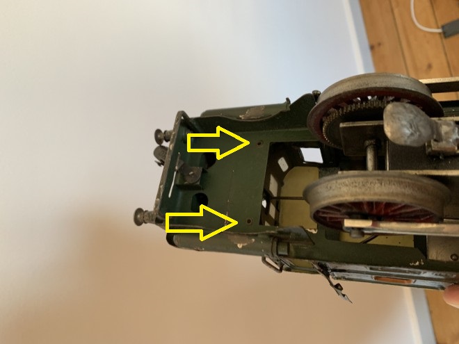

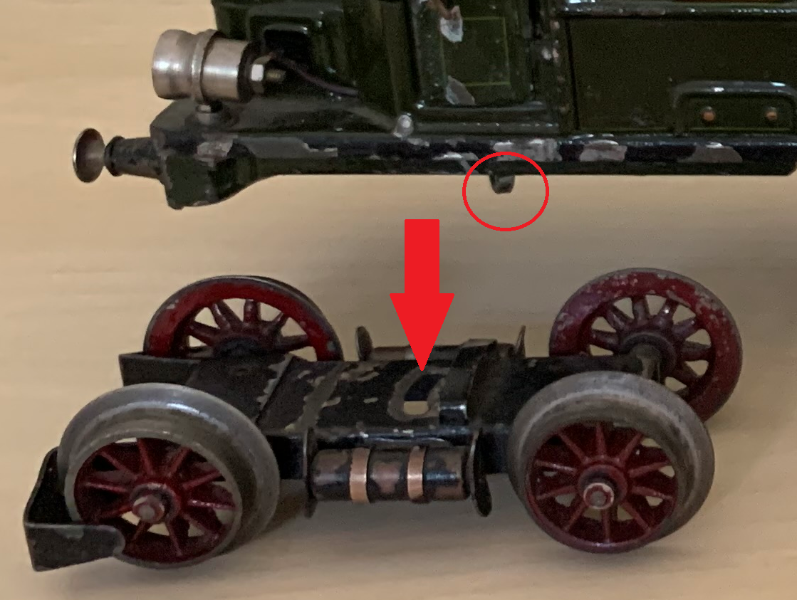

Bonjour, voilà la réponse à vos questions. Il vous manque une plaque pour fixer le bissel arrière et à l'avant il manque des pièces aussi. Cf photos. Cordialement
