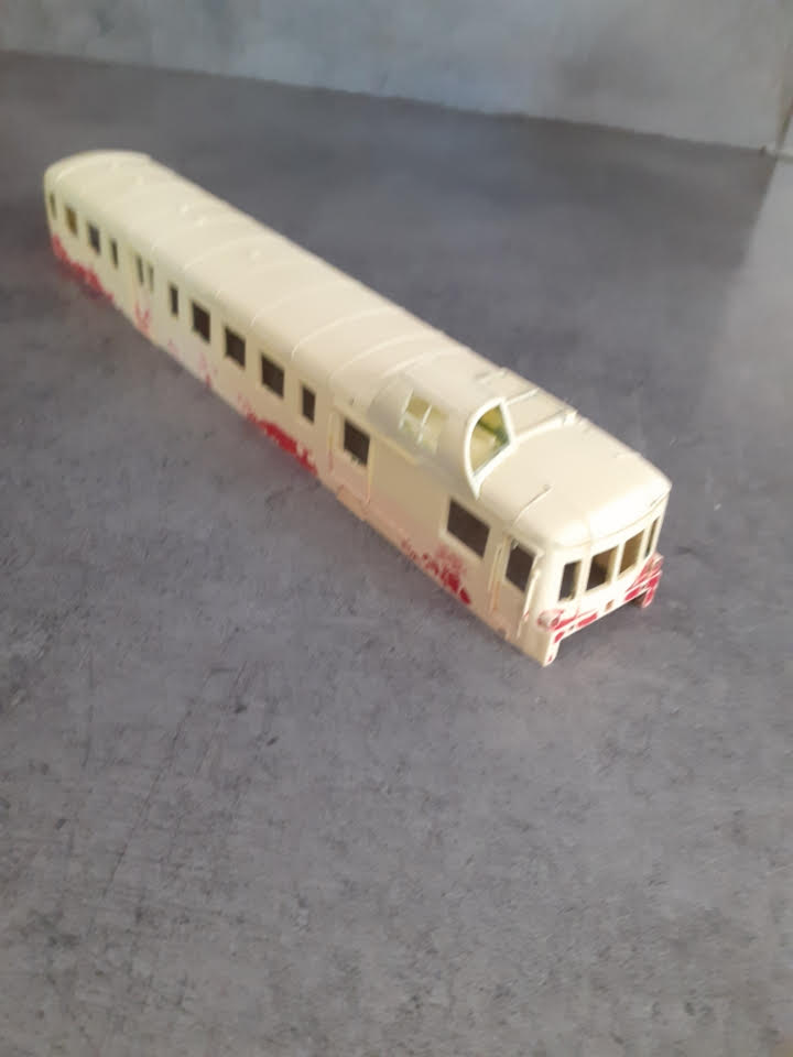

Au secours! J'ai complètement raté la peinture de mon picasso jouef, y a t'il une astuce pour décaper sans abimer le plastique? ( peinture rail color de chez AMF87...)
merci

Sur des caisses Jouef, il faut absolument éviter tout solvant fort et se contenter d'alcool à bruler qui devrait tant bien que mal faire le job.

Merci, je vais tenter! tu me conseilles par trempage, ou plutôt au chiffon? Merci

Trempage, en surveillant, des que la peinture frise, il faut frotter avec une brosse à dents.

Merci! car je voudrais décaper avant de repeindre, pour ne pas faire de sur-épaisseur...

Je ne connais pas les peintures railcolor mais sur du plastique, pour décaper sans risques, j'utilise au choix le "décap four" bleu ( celui avec de la soude) de la soude caustique plus ou moins diluée , du "vigor" produit de nettoyage utilisé pur ou du liquide de frein. Peu de peintures résistent. Et ça marche sur un Picasso, j'ai testé !

Attention avec le liquide de freins, certains plastiques réagissent en devenant poisseux ensurface, mais c'est vrai que sinon c'est très efficace.

Voila, c'est fait en suivant les conseils de Christophe, c'est parfait, merci encore pour l'astuce! :cool:

J'interviens dans votre sujet et vos conseils, sur le décapage des peintures j'avais lu sur des forums que le liquide frein était très efficace, et je confirme il est même tellement efficace que ça ma couté la recherche de pièces que j'avais voulu décaper, et pourtant je ne l'ai pas laissé des jours des heures ni des minutes,
Le principal, est que Rollang soit satisfait du résultat, quand au liquide de frein je pense que c'est prendre un gros voir très gros risque selon le prix du matériel à décaper

Tout à fait d'accord, à n'utiliser que sur des caisses métalliques genre zamac.
Je préfère la soude caustique pour les caisses en plastique. Jamais essayé Vigor et autres.
J'ai entendu parler d'alcool pour les peintures acryliques. Quelqu'un en a fait l'expérience ?
