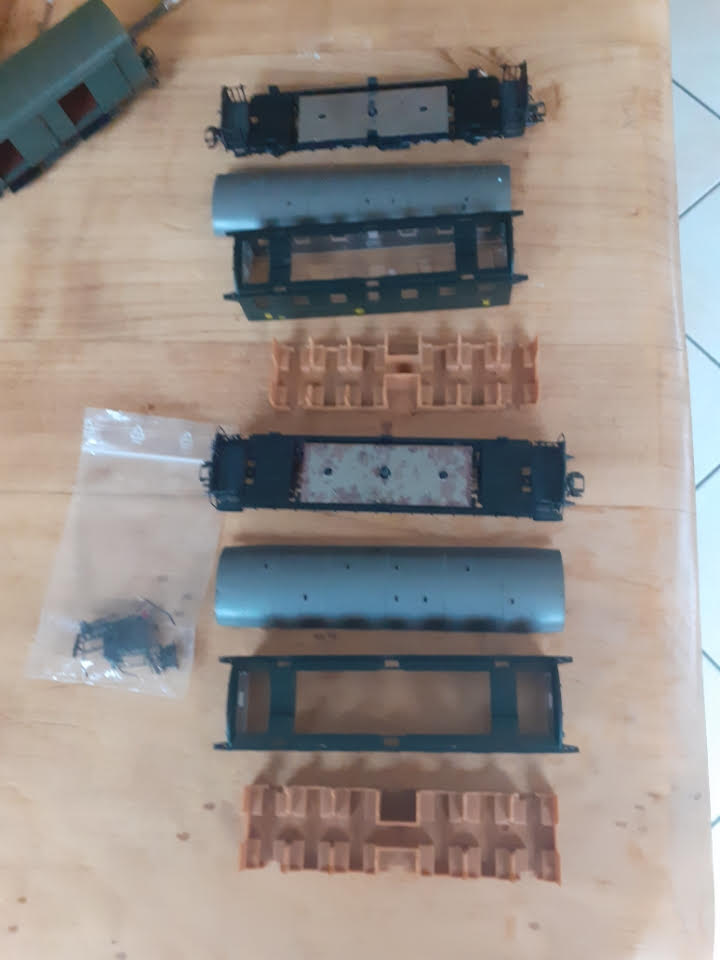

Aujourd'hui il pleut, j'en profite pour entamer la restauration de mes deux boite à tonnerre achetées il y a déja longtemps sur le net....
Premier bilan mitigé, sur les deux manquent tous les aérateurs de toiture, et tous les tampons sont cassés ainsi que le nombreux marchepieds, de plus sur l'une, un dispositif d'attelage à élongation est cassé, et sur l'autre, manque la dynamo, les colonnes de wc et cylindre de frein, et passerelles d'intercirculation....
Donc, y a du boulot, heureusement j'ai un fourgon DR HS en donneur de pièces, pour les colonnes de wc, je vais supprimer un wc sur deux, il y aura ainsi une colonne par voiture, les tampons j'ai en stock, le hic, c'est les aérateurs de toiture que je vais devoir confectionner.... :bombe:

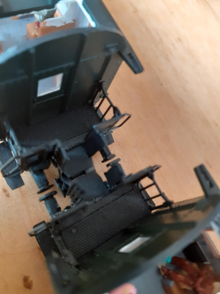

Pour commencer, démontage...

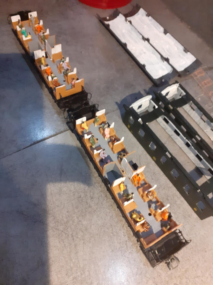

Messagepar Rollang
29 Aoû 2020, 19:22
Un peu de couleur, quelques voyageurs, enfin, quelques....Il y avait du monde dans les trains à cette époque! :D

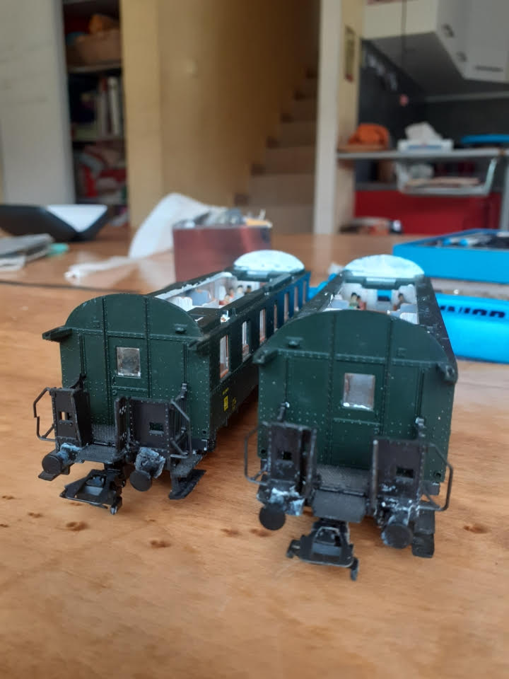

Je viens de re-assembler les voitures, il reste à faire:
- réfection des rambardes cassées.
- réfection des marche-pieds cassés.
- création des aérateurs de toitures.
- remise en place de l'ensemble des tampons.
- création des garde-fous de l'intercirculation, du coté ou les deux B7t sont attelées ensemble, les paletages sont d'origine Roco, il me reste à faire les cotés...
Voilà, c'est tout... :D mais c'est encore beaucoup! :o :(

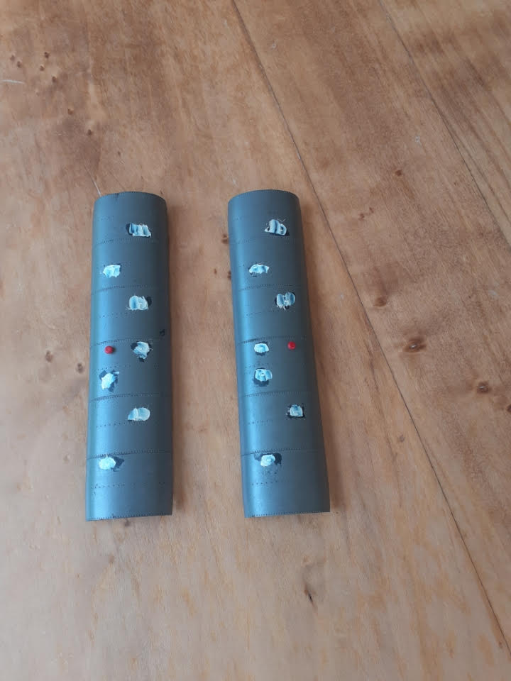

Pour l'instant, je bloque sur les aérateurs....Déjà, je ne sais pas à quoi ressemble les vrais! :gratte:
Il faut que je cherche des photos!
Sur toutes les photos que je vois, la toiture est tellement bombée qu'on ne voit pas les aérateurs, on dirait même qu'il n'y en a pas....
Rollang
Messages: 1797
Re: Boite à tonnerre
Messagepar TMB 15
29 Aoû 2020, 23:49
Exact : sur le voitures intégrées au parc français (j'ai pas dis "à l'inventaire" ;-) ) les aérateurs avaient été supprimés. Vu que c'était des boîtes à courant d'air aussi, on peut se demander à quoi ils servaient !
Même punition pour les "3 pattes" ex DR type "armistice 18".. :vieux:
TMB 15
Messages: 845
Messagepar Rollang
30 Aoû 2020, 09:56
Un grand merci pour ce renseignement, bon, il y a les empreintes d’emboîtement dans le toit...si je ponce et bouche, il va falloir repeindre....
Il reste quand même un aérateur sur les wc?
Rollang
Messages: 1797

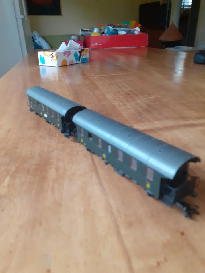

Messagepar Rollang
30 Aoû 2020, 18:04
Donc modification des toitures, dans le doute, j'ai laissé un aérateur au dessus de wc....

Messagepar Rollang
30 Aoû 2020, 19:21
Et en attendant que le mastic sèche, j'ai découpé délicatement le portillons d'intercirculations, et je les ai ouvert.... :D
