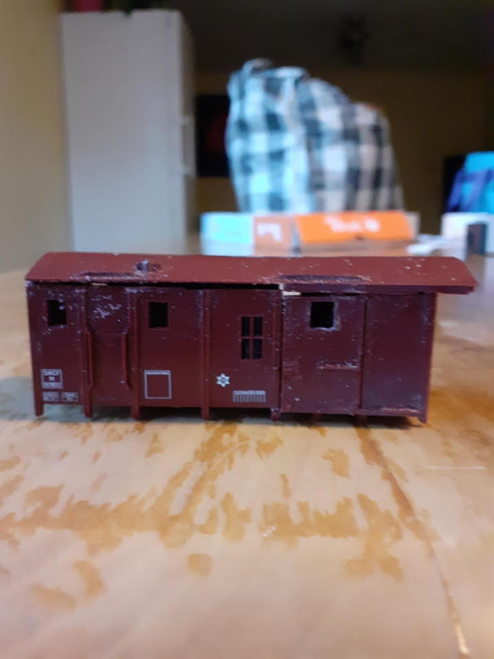

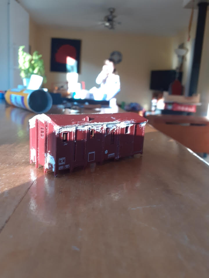

ré-assemblage de la caisse, le toit sera coupé après séchage de la colle...

Début d'après-midi, bouchage des évidements créés par le retrait des feux rouges, à l'aide de morceaux prélevés dans le découpe de raccourcissement du toit...

Et ce soir, masticage de la caisse, ce week-end, je ponce tout ça et je fais les retouche de peinture, je vais essayer en faisant des mélanges de m'approcher au mieux de la couleur Jouef d'origine... :roll:

Une astuce pour conserver les marquages. Comme il y avait des révisions intermédiaires, les reprises de peintures partielles se présentaient en "cartouches". Pour ma part, je peindrai entièrement le wagon de ma même couleur en préservant des cartouches au niveau des marquages ( rectangle ou carré). j'ai fait cette méthode (à l'envers -c'était les marquages à refaire) pour ma voiture ty France Train.
Je terminerai l'ensemble par un voile de vernis satiné en bombe (Tamya, Humbrol..)

C'est une idée....dans ce cas, je masque les marquages et je peints tout, c'est vrai que ça simplifie l'opération....

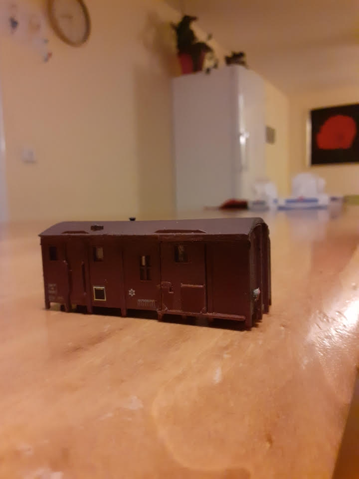

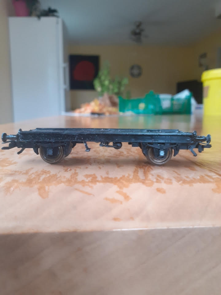

Aujourd'hui j'ai coupé les extrémités du châssis, demain j'installe les nouvelles traverses et les tampons, ainsi que les boitiers à élongation Roco avec leurs têtes Marklin, en attendant j'ai posé dessus la caisse le temps d'une photo, histoire de s'imaginer l'aspect final....

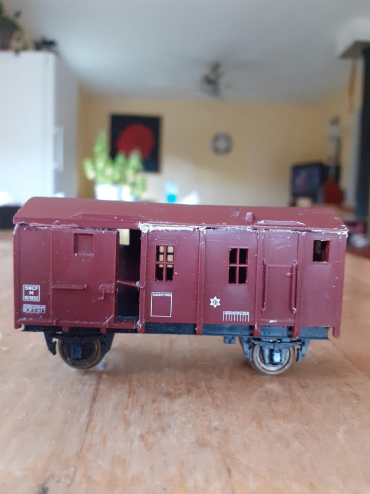

Le châssis a un peu évolué, traverses, tampons, attelages, descente de wc, réservoir et cylindres de frein sont installés....., restera à déplacer les sabots de frein en face des roues... :)

J'ai avancé un peu le boulot sur la caisse.

Il faut dire que raccourcie, la caisse a une autre allure... :cool:

Merci! et gros merci encore, ton idée de raccourcir par les portes coulissantes! idée géniale! :applause:
