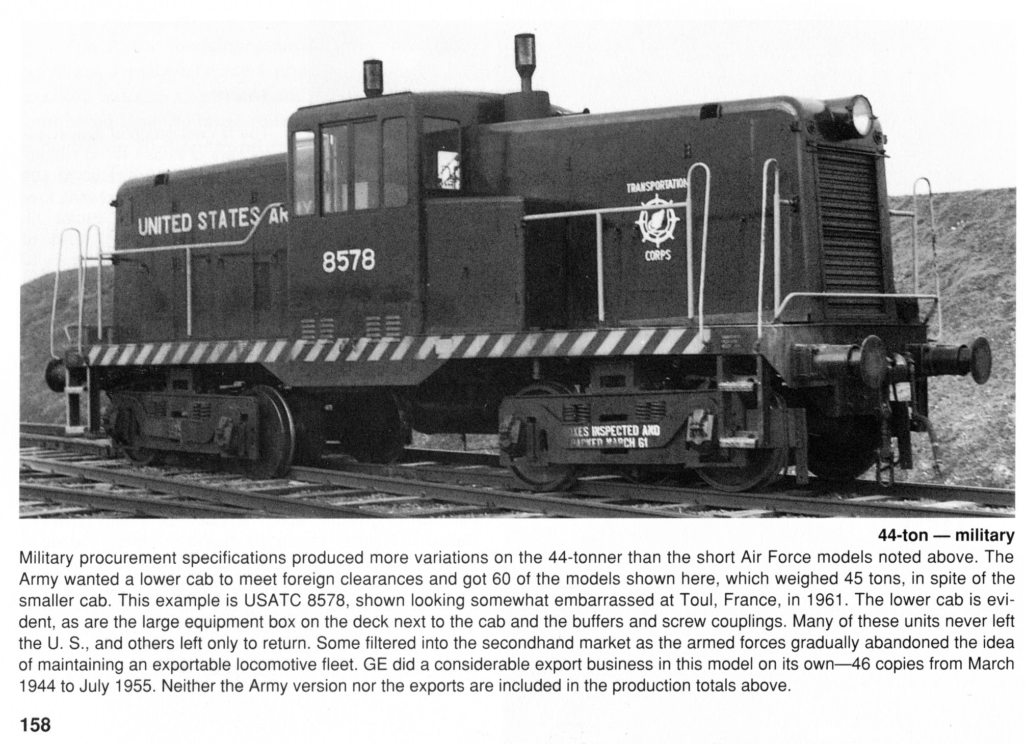

Les locomotives importées en Europe par les américains en 1944 étaient des versions à cabine réduite en hauteur (=Drop Cab), et même totalement "scalpées" pour celles destinées au Royaume-Uni (toit de cabine dans le prolongement des capots).
Elles prenaient l'appellation de GE 45 ton USATC, car alourdies par 1t de lest, et étaient au nombre de 81. Elles sont reparties aux USA dès 1945, et certaines sont toujours en état de marche aujourd'hui là-bas. Douze sont tout de même revenues en Europe en 1949 après adaptation à l'écartement large portugais (achetées par les CP).
Il n'y a pas eu de GE 44 ton (à cabine normale comme les modèles Bachmann/Spectrum) en France, ni en Europe.
Celles qui ont été visibles en France jusqu'à aujourd'hui sont des GE 75 ton, plus larges et plus longues, et plus puissantes (500 ch au lieu de 380), qui ont été débarquées au nombre de 40 en Europe. Les CFTA en avait acquis plusieurs d'occasion.

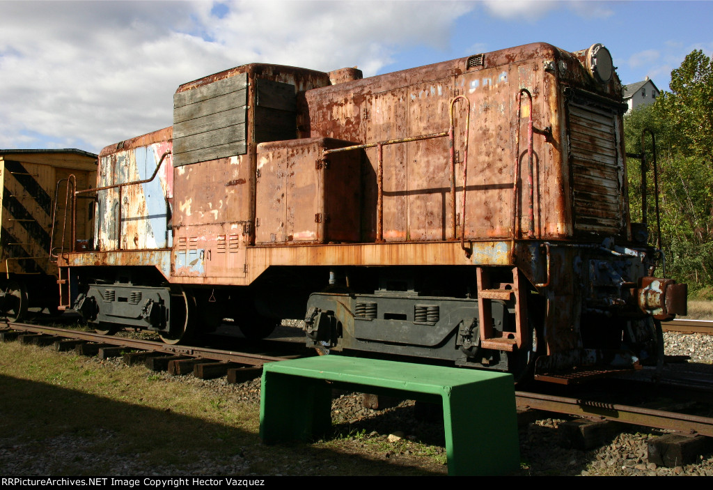

Et une à l'état d'épave aux USA de nos jours :
La transformation du modèle Spectrum est facile, mais il faut recréer les coffres devant la cabine.

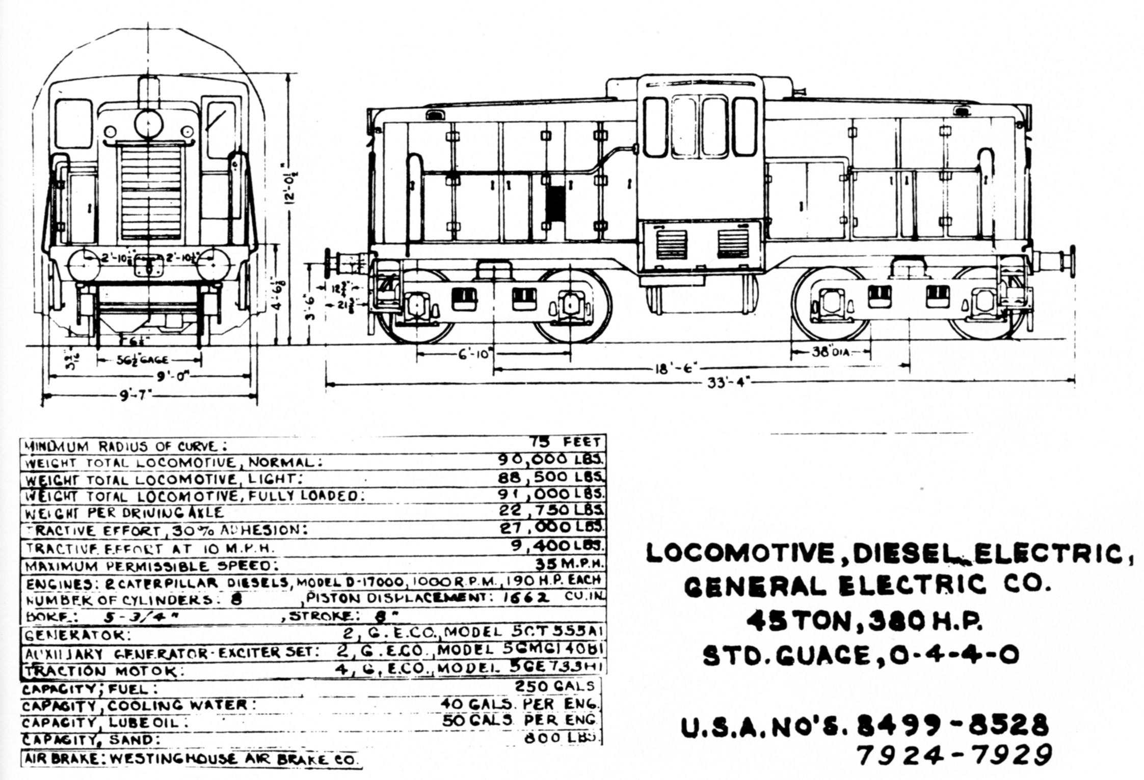

Diagramme des GE 44 pour les USA
Diagramme des GE 45 (ex 44) pour l'Europe

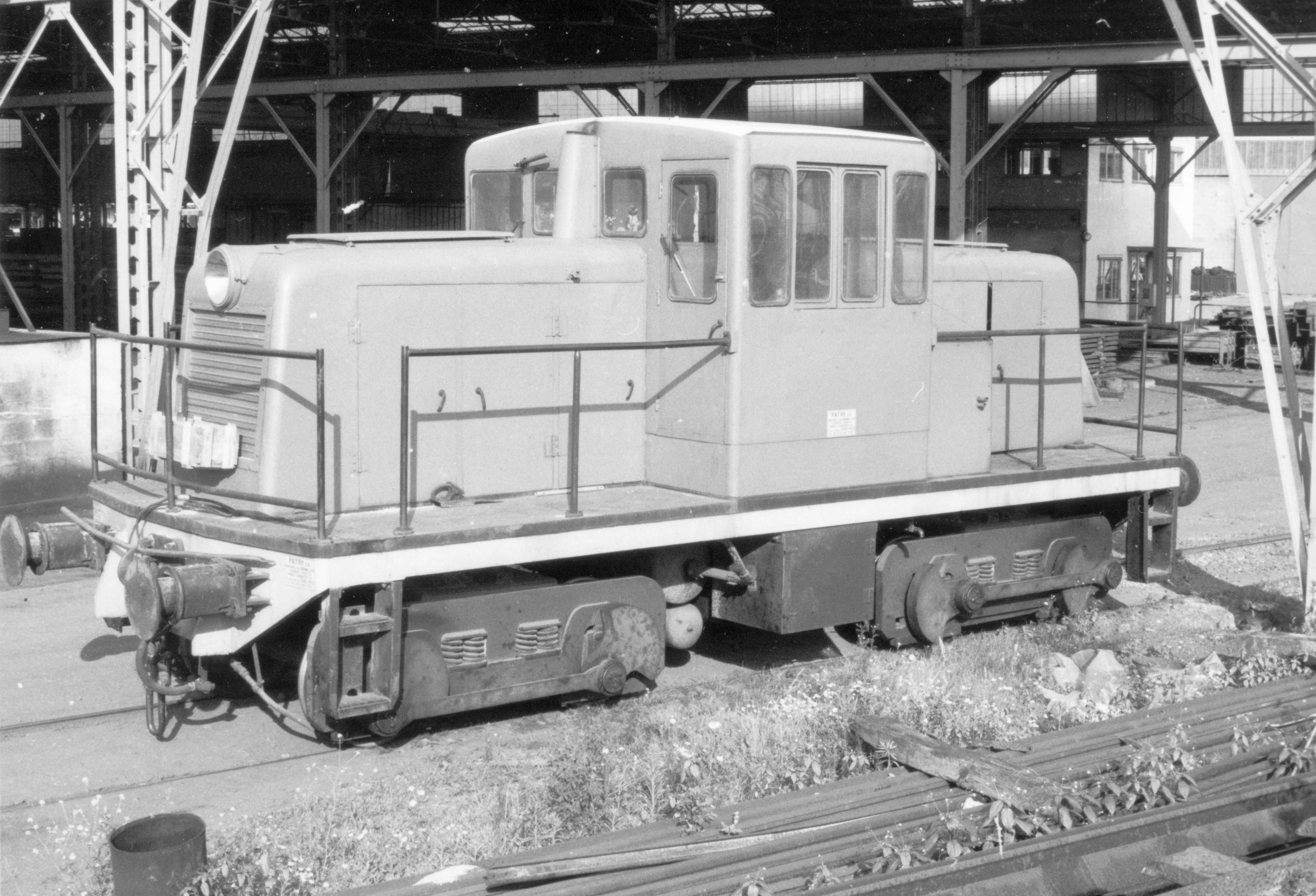

Photo de, semble-t-il, la seule GE 45 d'origine ayant roulé en France dans des réseaux industriels.
Photo Christian Vallée, prise chez PATRY
La caisse est identique à la Bachmann, aux traverses de tamponnement près, évidemment.

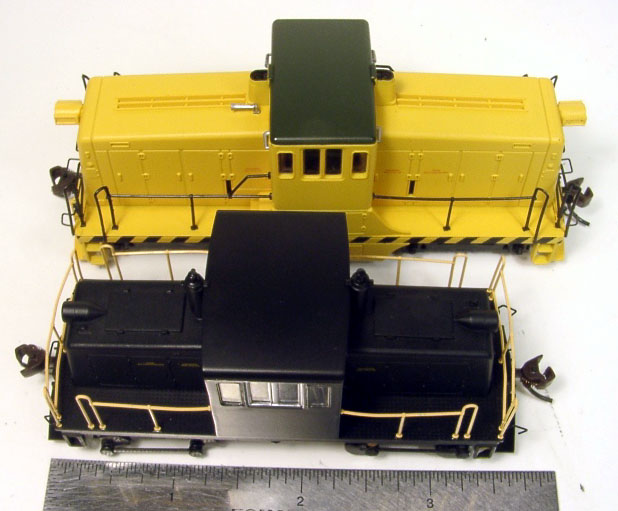

Oui, mais ce GE 45 (qui existe également sans bielles) n'a aucune pièce en commun avec notre 45 USATC. Il est plus court, plus large, a une cabine plus longue et des capots plus courts, moins larges et moins hauts, sans parler de sa puissance inférieure.
Celui de Patry est un import direct des USA sur lequel ont été adaptés des tampons.
BB67300
