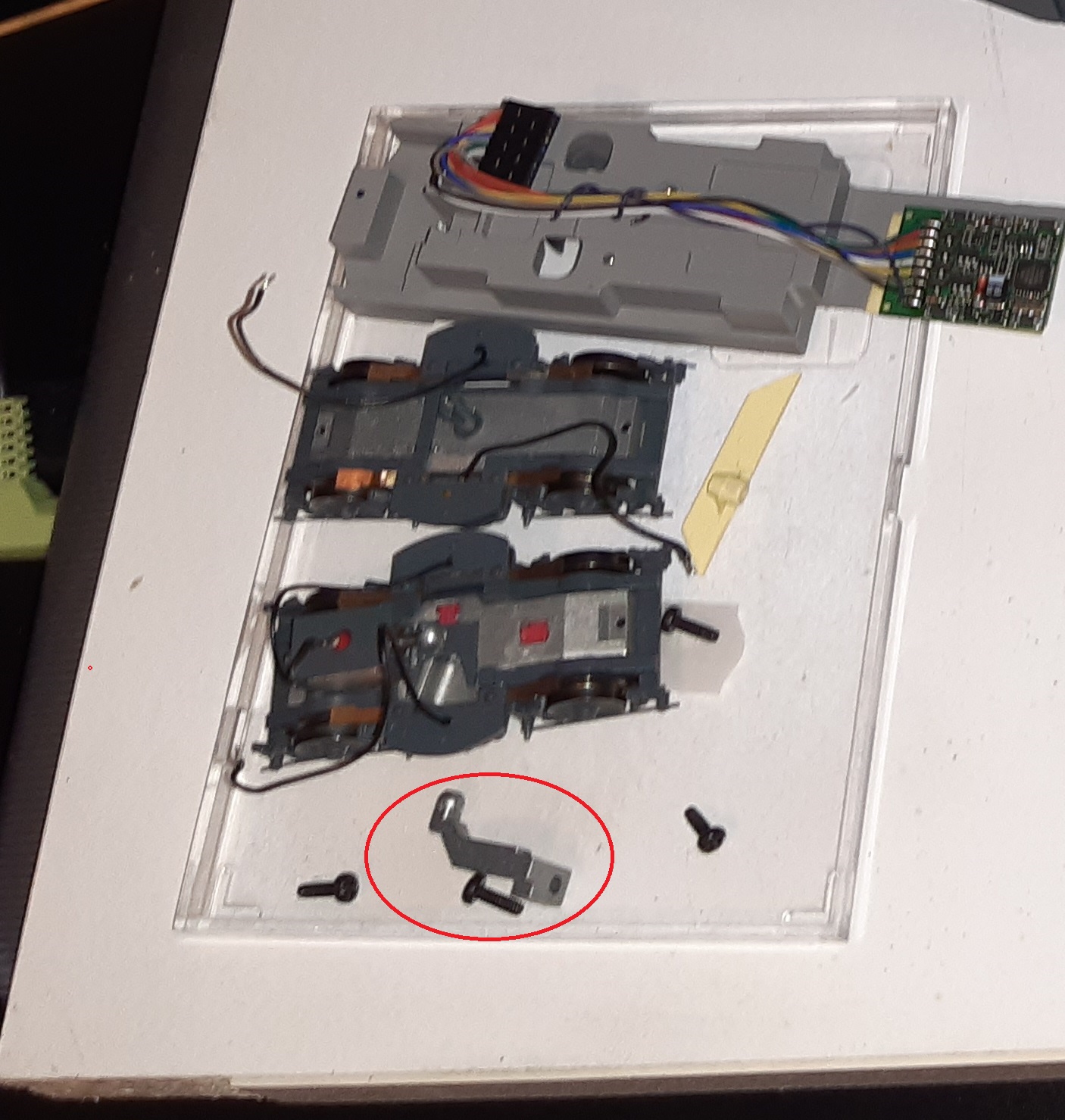

Comme chacun le sait on peut l'améliorer. Notamment sur la hauteur par rapport au rail. Celle ci est pratiquement trop haute d'1.5mm. Et ça se voit comme le nez au milieu de la figure surtout à coté de productions plus récentes de ma collection. (ABJ, Picasso, etc)
La modification est assez connue et a été décrite par Renaud Yver dans Loco Revue 811 de février 2015.

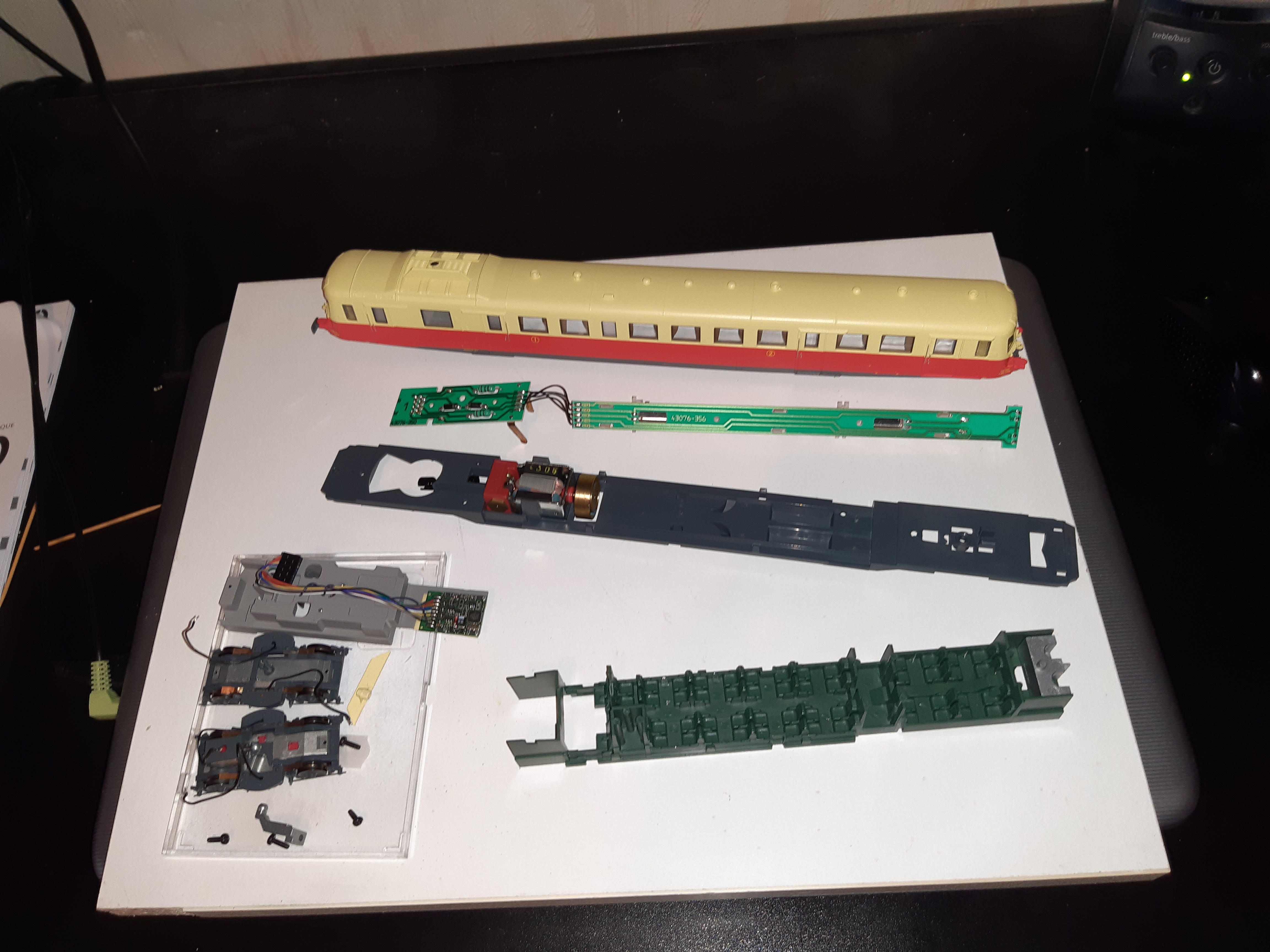

Donc on "explose" ;)
La pièce la plus "compliquée" à modifier. (Dans l'ellipse rouge)

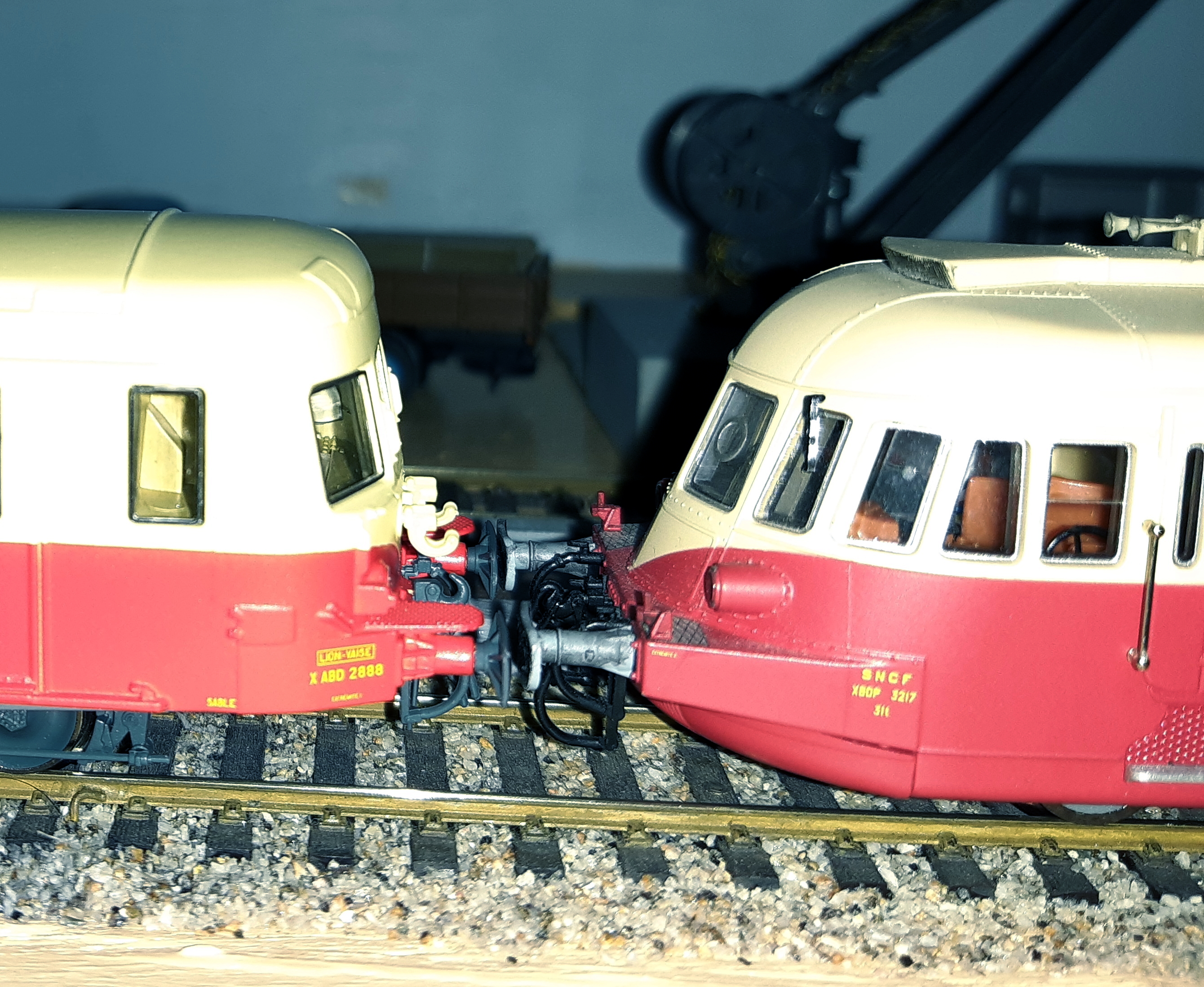

Et le résultat final

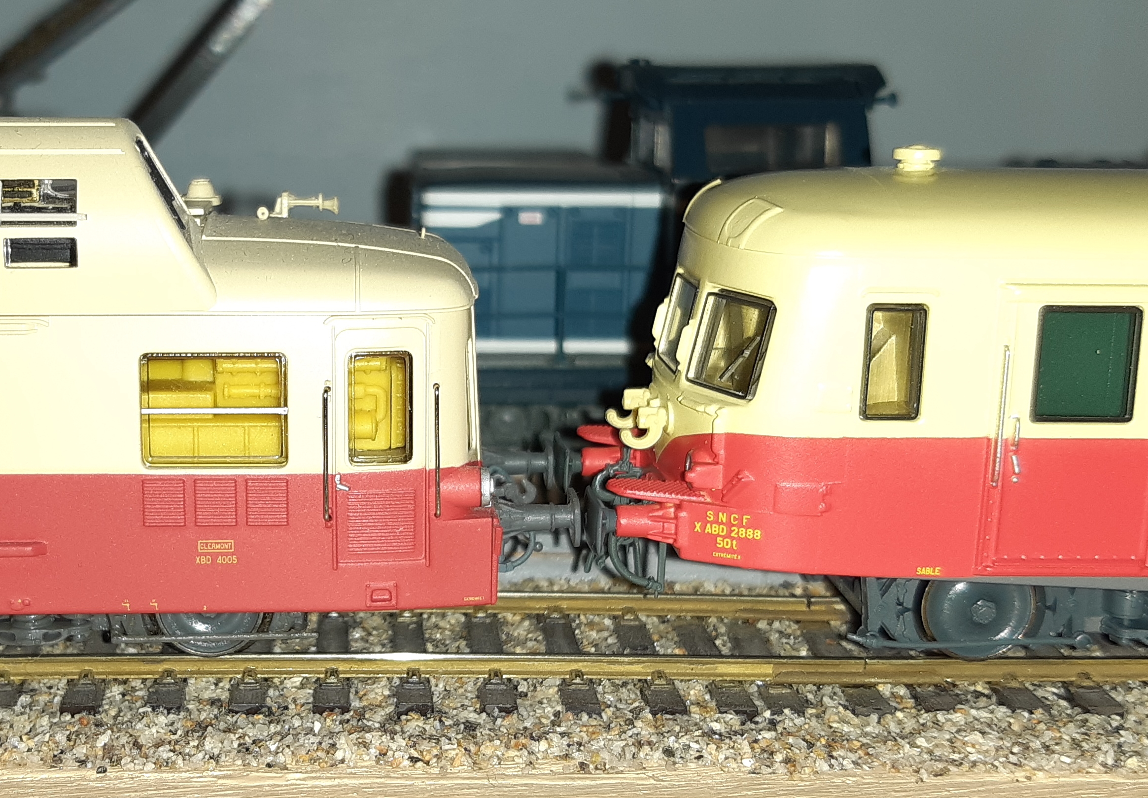

ABJ face à X2800
Et Picasso (LSM) face à X 2800
N'hésitez pas à faire la manip ça vaut vraiment le coup

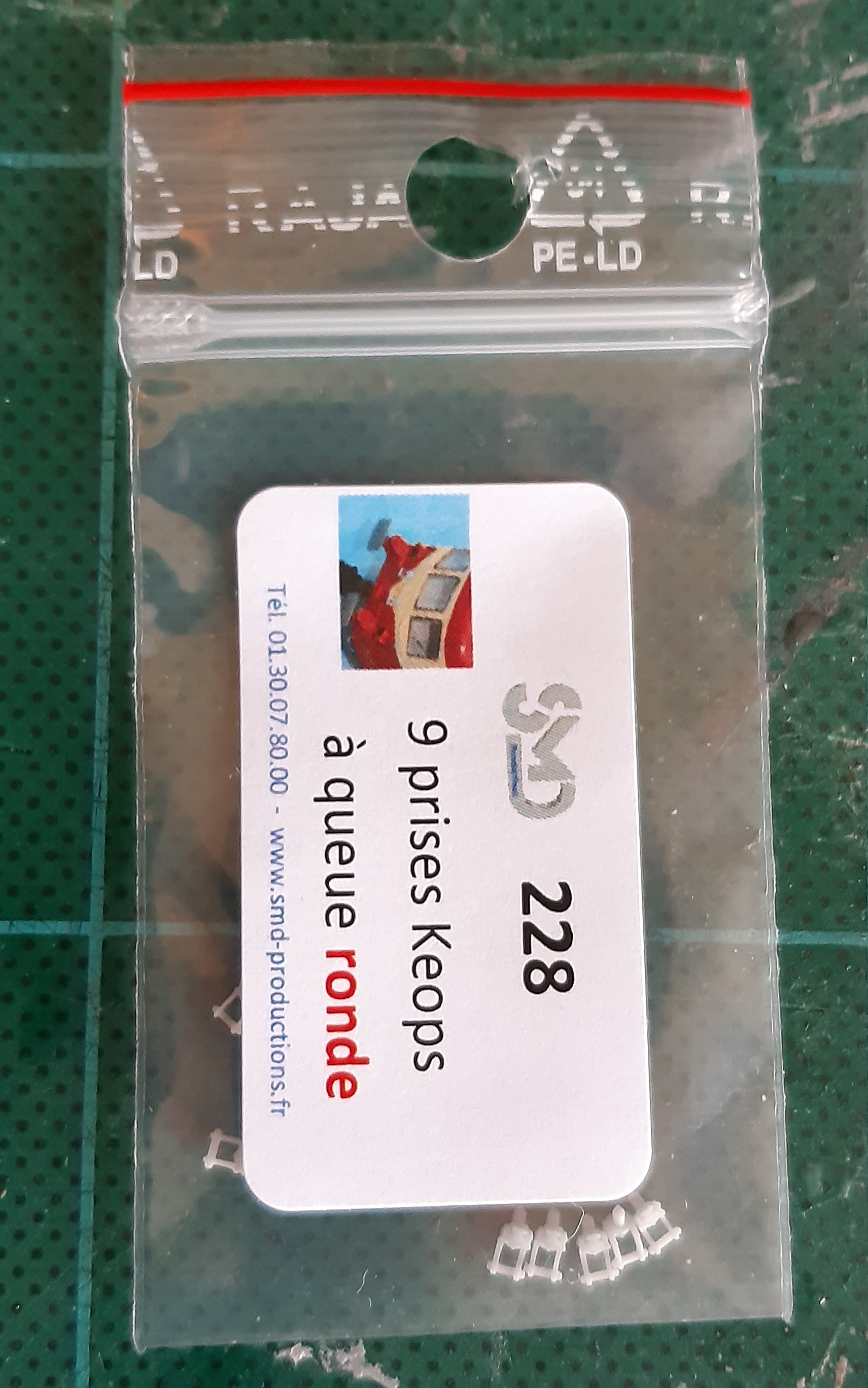

Reçu ,aujourd'hui, les prise Kéops de chez SMD
:shock: C'est pas gros... Il va falloir de doigt de fée :ange2:

Elle est bien la photo du Picasso vs X 2800 ! Je ne me souvenais pas que la représentation du moteur était aussi à mon gout.
