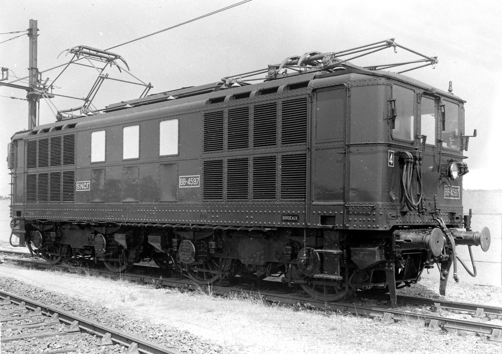

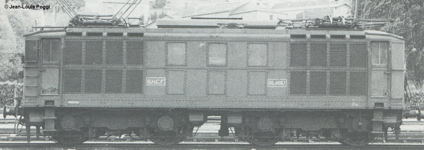

Si ça peut aider:
BB 4102 à 4175 (ancienne E4100 Midi)
BB 4581 à 4600 (ancienne E4100 Midi), BB 4601 à 4650 (ancienne E4600 Midi), BB 4651 à 4699 (construction SNCF 1949 - 1956)

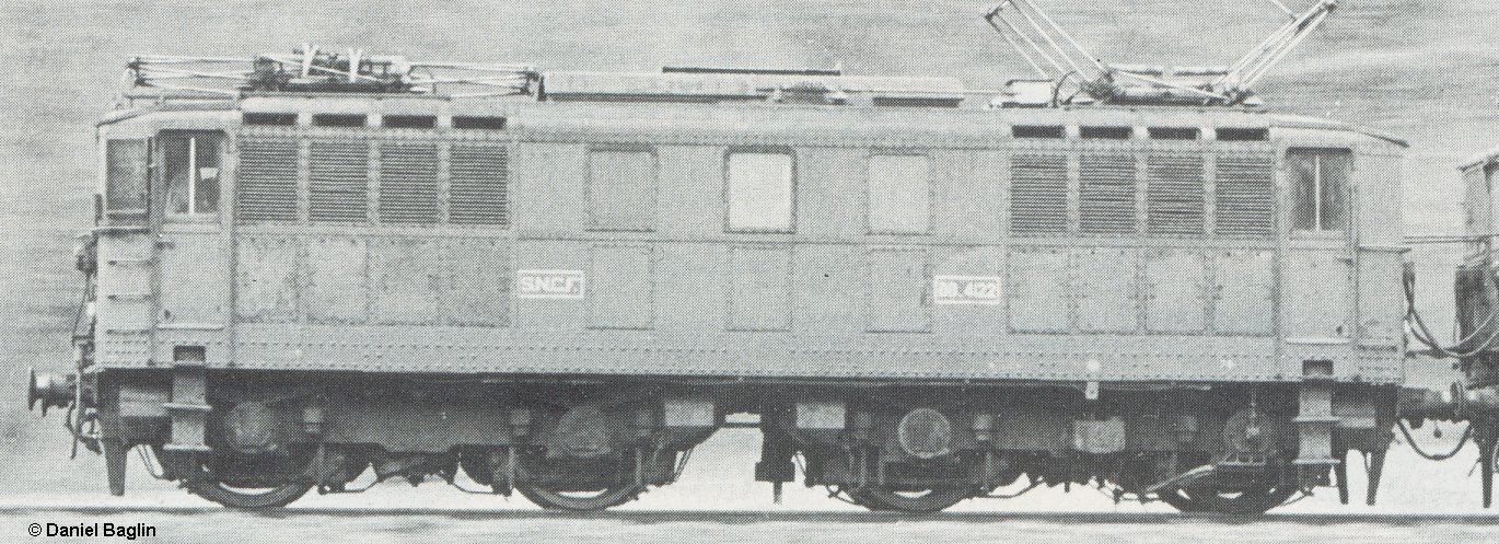

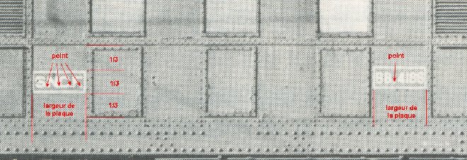

je viens de relire la "bible" de ces machines : celui du Cabri bien sur, par Guy Charmantier :cool:
de ce que j'ai vu, d'origine, donc en numerotation Midi (E-4100 et 4600) ce sont des plaques, et en numerotation SeuNeuCeuFeu, ce sont des decalques sur toutes les photos du livre :siffle: et y'en a quand meme 40 pages :applause:
par contre, j'avais jamais remarque que le marquages SNCF etait pas classique avec typo assez "carre" et non pas plutot ronde comme bcp d'autres machines :shock:
ce sont 2 scans de photos de cet excellent livre, uniquement pour montrer cette typo 8-)
et un 3eme scan, avec qlq annotations...
- le cadre autour des marquages SNCF ou BB XXXX fait lalargeur de la plaque de fond, et le 1/3 en hauteur, a vue de nez :siffle:
- il y a des points entre les lettres S, N, C et F, ainsi qu'entre BB et le numero de la machine
cela ne devrait pas etre trop compliquer a reproduire :siffle:
Dominique :ange2:

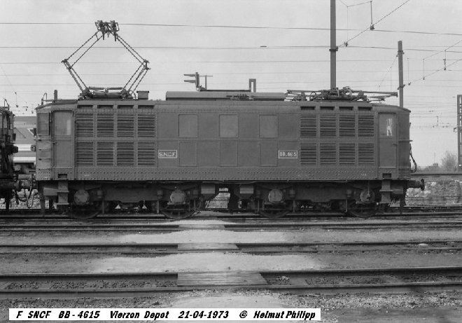

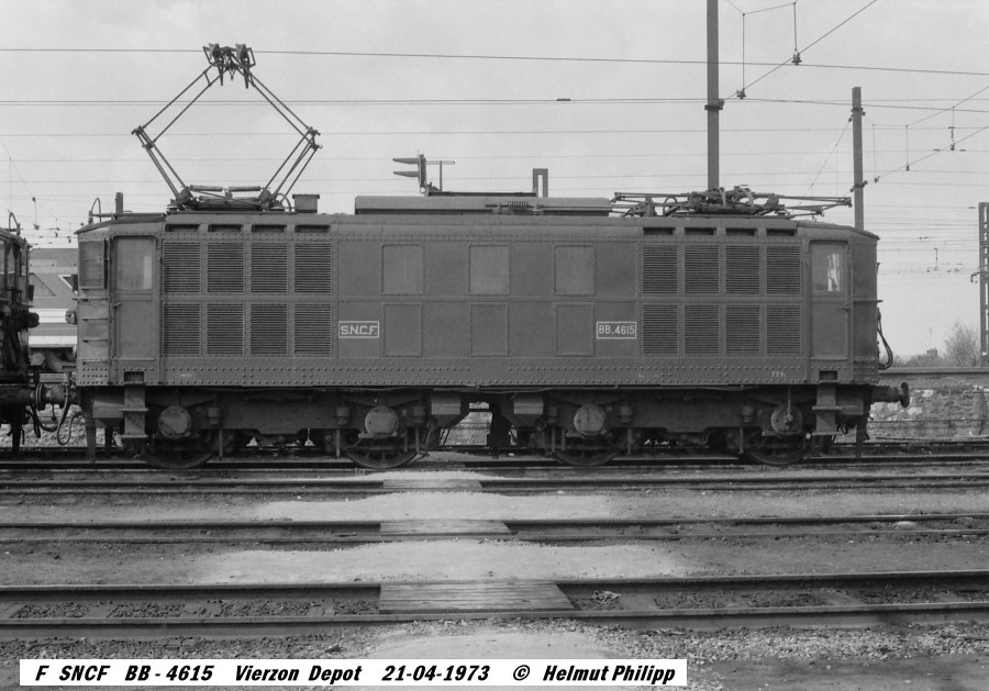

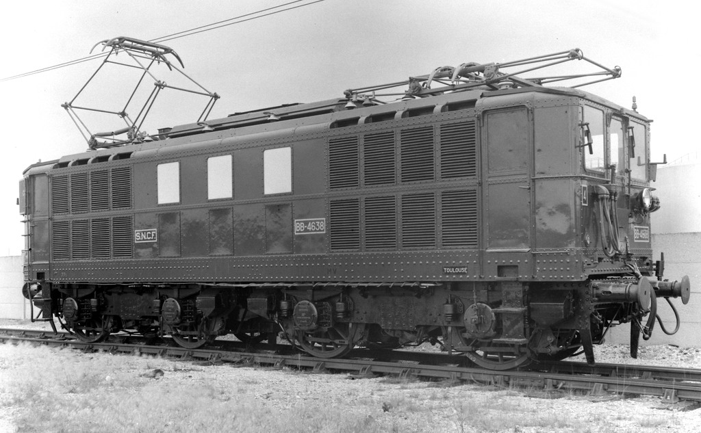

d'autres photos, provenant du site "trains en voyage" me semble t'il, donc mes excuses aux ayant droits par avance, car je ne sais pas de qui elles proviennent pour certaines :?
on voit un peu mieux les points entre les lettres, et meme que parfois, celui-ci est remplace par un tiret pour l'espace entre BB et le numero :!:
perso, je dirais que de simples marquages en blanc, sans fond, m'irait tres bien :ange:

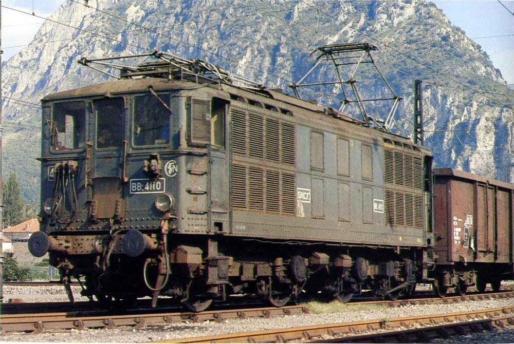

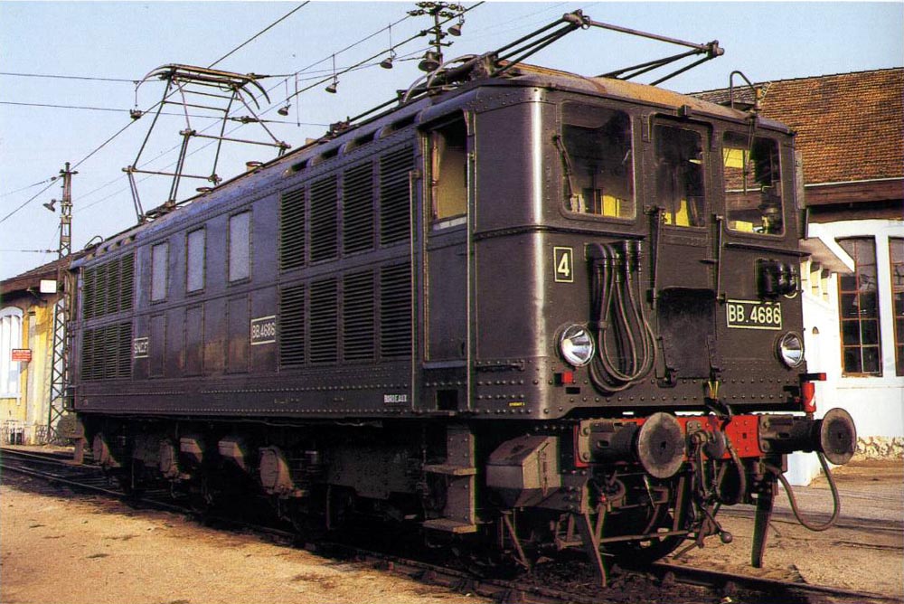

Pas loin de penser comme toi. Mais j'ai un doute: blancs ou jaunes ?
D'après les 2 photos couleurs postées par Pierre en haut du post il y aurait bien 2 variantes: blanc sur fond de couleur de la loc et blanc sur fond noir !
