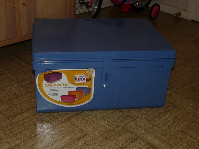

La cantine: FUN IS BEAUTYFULL !
Depuis un certain nombre d’années apparaissent des cantines de tailles, de formes et de couleur variées… (z’ont du s’en fumer de beaux). Mon choix s’est porté sur le modèle suivant pour 32 € en promo (y’en a souvent sur ces produits) acheté au « N Fever gros-série store », entendez Auchan. Elles sont livrées avec un cadenas que l’on pourrai ouvrir « rien qu’en soufflant dessus » (dixit André Papignolles dit Libellule ». Il faut donc investir 10 € de plus dans un petit cadenas correct.

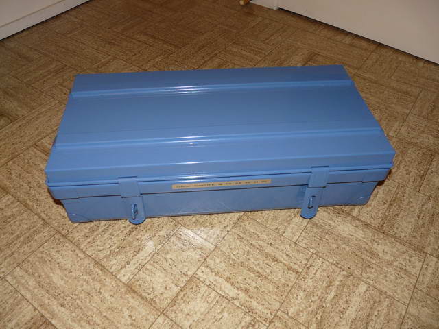

Il existe aussi des cantines dites « 100 CD » plus petites qui conviendraient pour du matériel à l’échelle « N » ou « Z ».

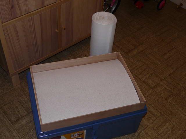

Les dimensions des casiers sont inférieures de 1cm par rapport à l’ouverture de la cantine de façon à ne pas se coincer les doigts et faciliter leur sortie. Ils sont en contreplaqué de 8mm ce qui procure suffisamment de robustesse et de rigidité. Les bords droits et gauches sont aussi en contreplaqué de 8mm. Les bords haut et bas sont en contreplaqué de 5mm. Pour la hauteur il faut choisir :
- 5,5 cm : pour une machine avec pantos (+8mm d’épaisseur du plateau)
- 4 cm : pour des wagons couché sur le coté (+8mm d’épaisseur du plateau)
- ou autre selon vos besoins
Je n’ai pas évalué le coup du contreplaqué… (je taille dans de grandes plaques à 60€ la bête environ).
Les bords sont collés-cloués autour du plateau. La surface utile pour les compartiments est de 36cm par 50cm. Pour la réalisation j’ai squatté l’atelier de beau papa en plein froid hivernal (même les lapins m’ont pris pour un fou).
Le fond est tapissé d’une feuille de polystyrène de 2mm (5€ le rouleau à Casto). Ce fond évite le contact entre le matériel et le contreplaqué et dans une moindre mesure amoindri chocs et vibrations.

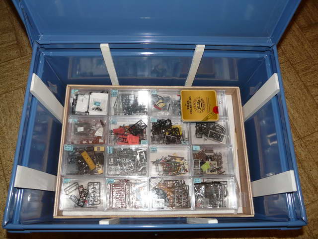

Sur un plateau je peut faire 13 casiers ce qui peut représenter une belle rame et sa machine.
Dans ce modèle de cantine on peut loger 4 plateaux l’un sur l’autre. Vous pouvez constater que j’utilise l’un des plateau pour transporter des boites de pièces de rechange ou de petit accessoires.

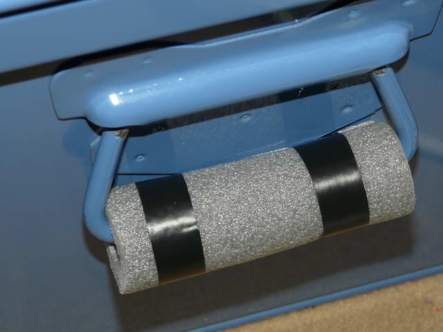

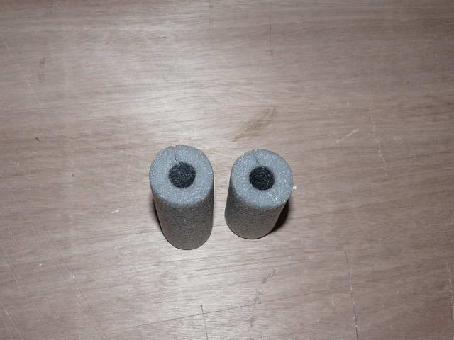

D’abord les poignées : autant dire qu’elles sont faites pour être utilisées avec des gants (sans jeux de mot). En effet, elle sont d’autant plus inconfortable voir douloureuses que la caisse est lourde. Comme on ne passe pas toujours forcément des gants je les entoure d’isolant en mousse pour tuyaux de petit diamètre (moins d’1€ le mètre, disponible aussi en grandes surfaces). Deux bandes de ruban adhésif maintiennent les protections en place.
