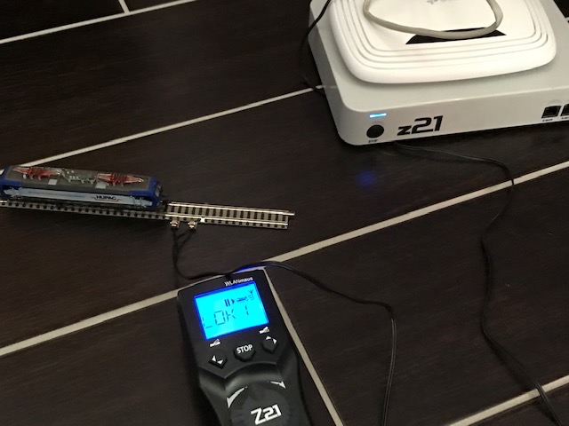

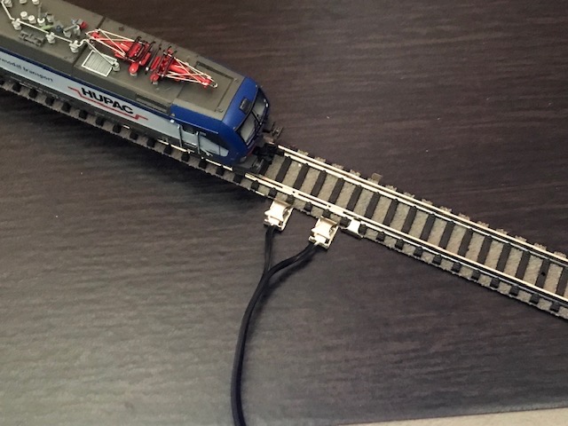

Je fais appel à vous : je viens de recevoir mon coffret Fleischmann Z21 routeur wifi, je viens de l’installer mais ma loco n’avance quasiment pas et même, elle fait de temps en temps clignoter la z21 en rouge… (court-circuit?)
Ce qui est étonnant c’est que quand j’active la commande lumière ou le son de la loco cela fonctionne…
Quelqu’un aurait-il eu le même problème ou une solution ?
Merci d’avance,
PS : je n’ai pour l’instant pas de voltmètre pour contrôler la tension…

Je lense que ta loco a un souci qui met la centrale en sécurité.
Ça sent le SAV.
Désolé pour toi.

Effectivement, tout semble marcher sauf la circulation. Je n’ai pourtant mis qu’un seul rail… quand je tourne la molette tout doucement, elle avance de quelques millimètres puis s’arrête…

Je suppose qu'elle s'arrête car la centrale a disjoncté ou s'arrête t'elle toute seule comme si quelque chose forçait au niveau mécanique?
Coffret neuf je suppose.

La tension n'est pas le plus important, c'est la consommation en milli ampères de la machine qu'il faudrait déterminer. Une machine qui fonctionne normalement peut tirer jusqu'à 300 mA.

Sinon, pour écarter un problème éventuel de la centrale, débrancher le rail et faire un essai avec une pile de 9 V pour voir si la machine avance après avoir fait sa séquence de démarrage sonore. Si elle bloque toujours, c'est la machine qui est en défaut.

N'y a t il pas une erreur voie de programmation vs voie de circulation ?

Non, ça fonctionne sur les deux modes.
Tu as essayé avec une pile pour tester la machine comme expliqué ci dessus?
