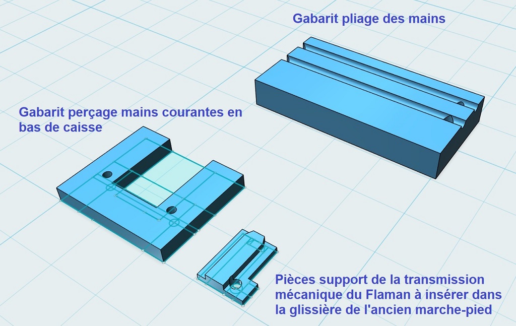

Demain, je devrais terminer la 16027 qui aura donc un avertisseur à une trompe, la commande mécanique du flaman et des mains courantes raccourcies. Pour se faire, j'ai réalisé des gabarits pour le perçage et le pliage des mains courantes et une pièce pour maintenir la commande mécanique du flaman à l'emplacement des marchepieds.
Toutes ces modifications sont minimes, les pièces se montent par emboitage sans collage (technique Roco) et aucun travaux de peintures à prévoir !

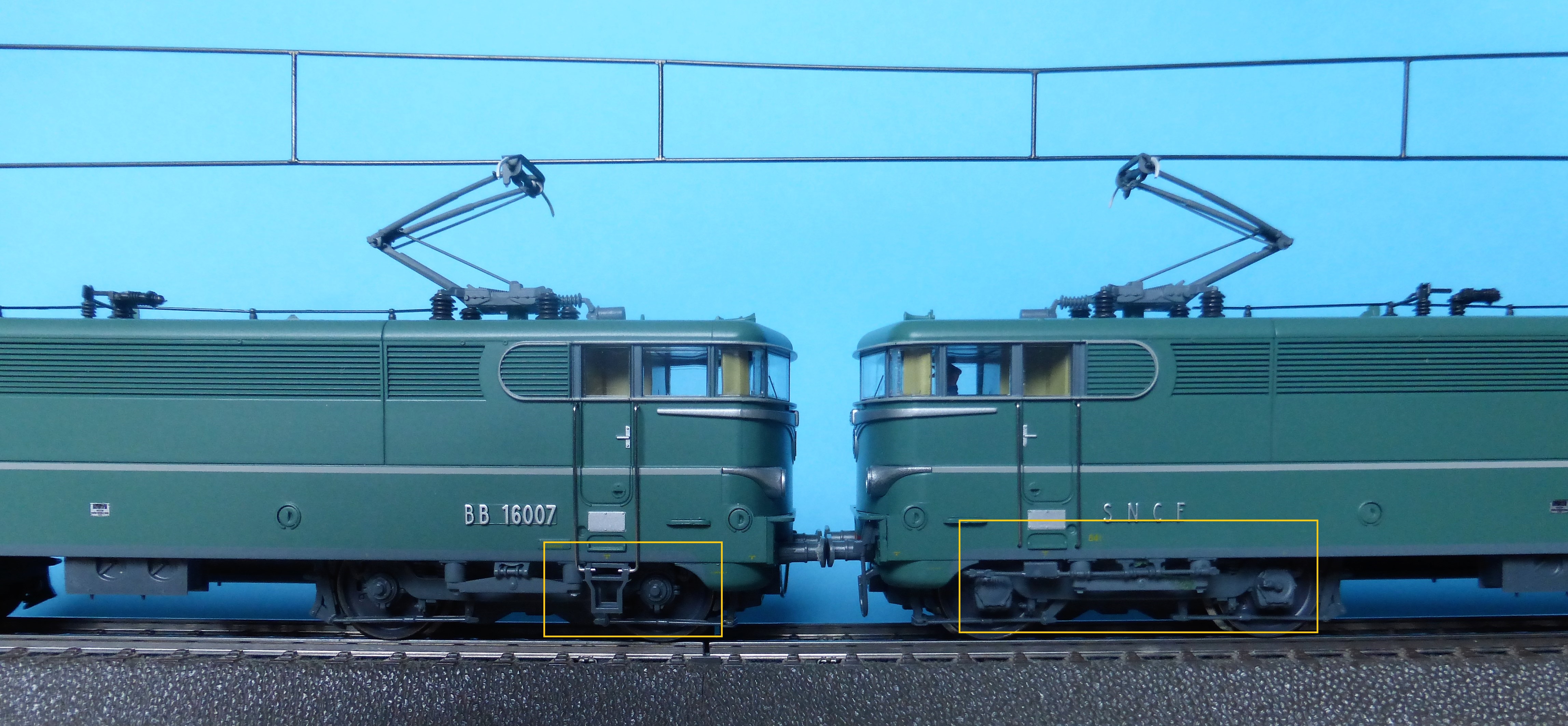

Comparaison entre la BB 16007 et la BB 16027. La BB 16027 a reçu des boites Athermos et une commande mécanique de l'indicateur de vitesse. De ce fait, il a fallut supprimer le marche-pied et réduire les mains courantes.

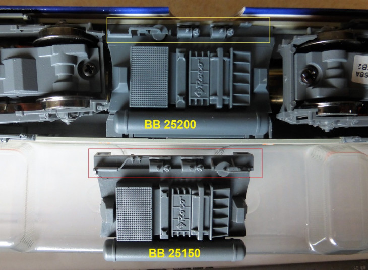

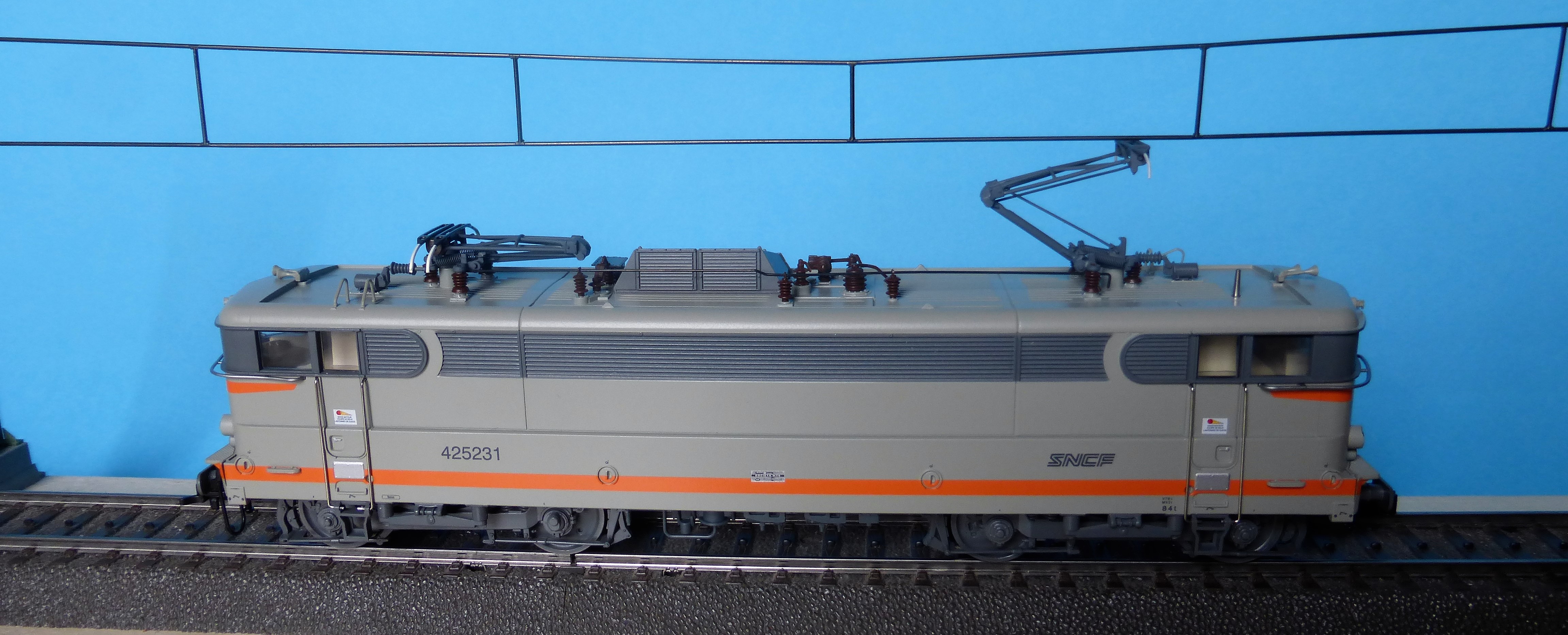

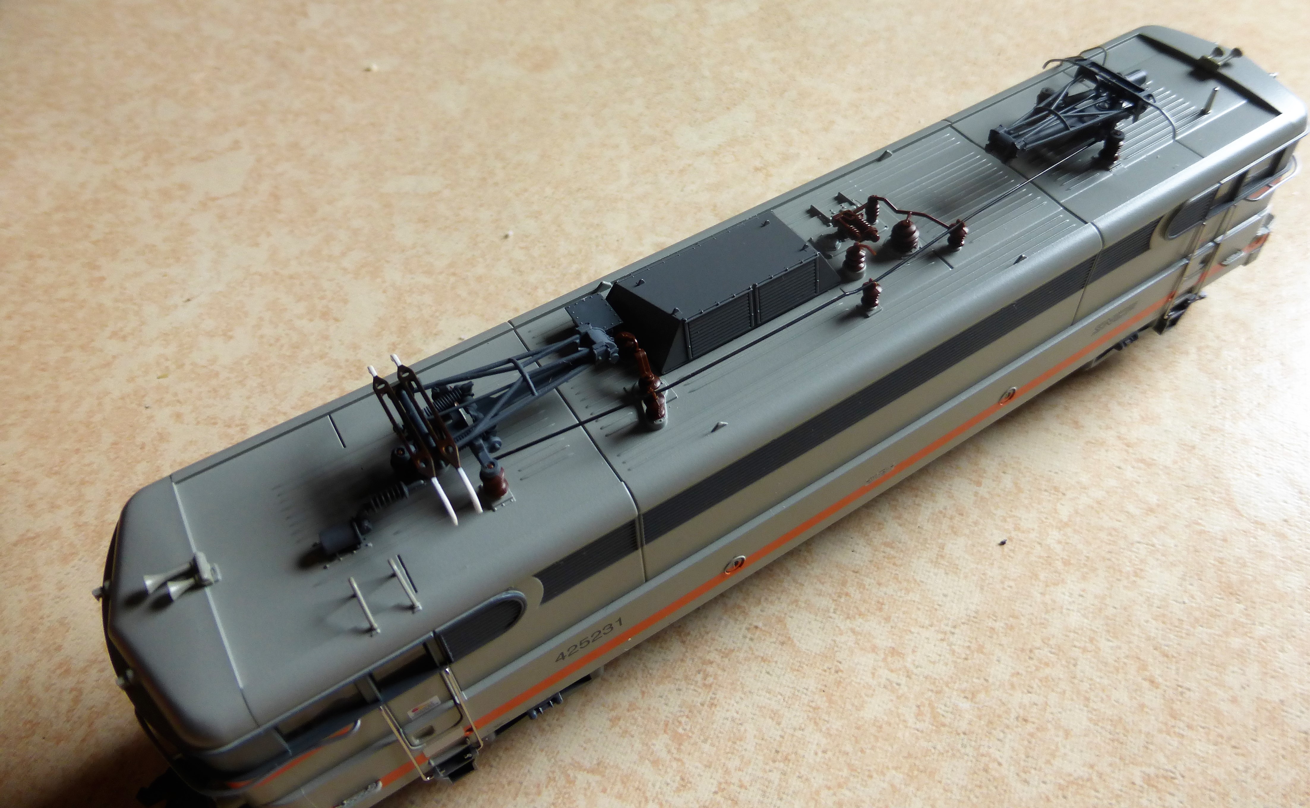

Ma BB 25231 grise reçoit un lanterneau modernisé du modèle des BB 25150 "Savoie". Quelques machines des séries antérieures ont reçu ces lanterneaux à l'occasion de révisions, dont la BB 25236 restée verte. Je ne sais pas si c'est le cas de la 25231 mais je souhaitais une machine équipée ainsi. J'ai aussi changé le dessous de caisse pour rectifier une erreur Roco, en effet cette machine est livrée avec un dessous de caisse de BB 25150 Savoie.
Comparaison des dessous de caisse

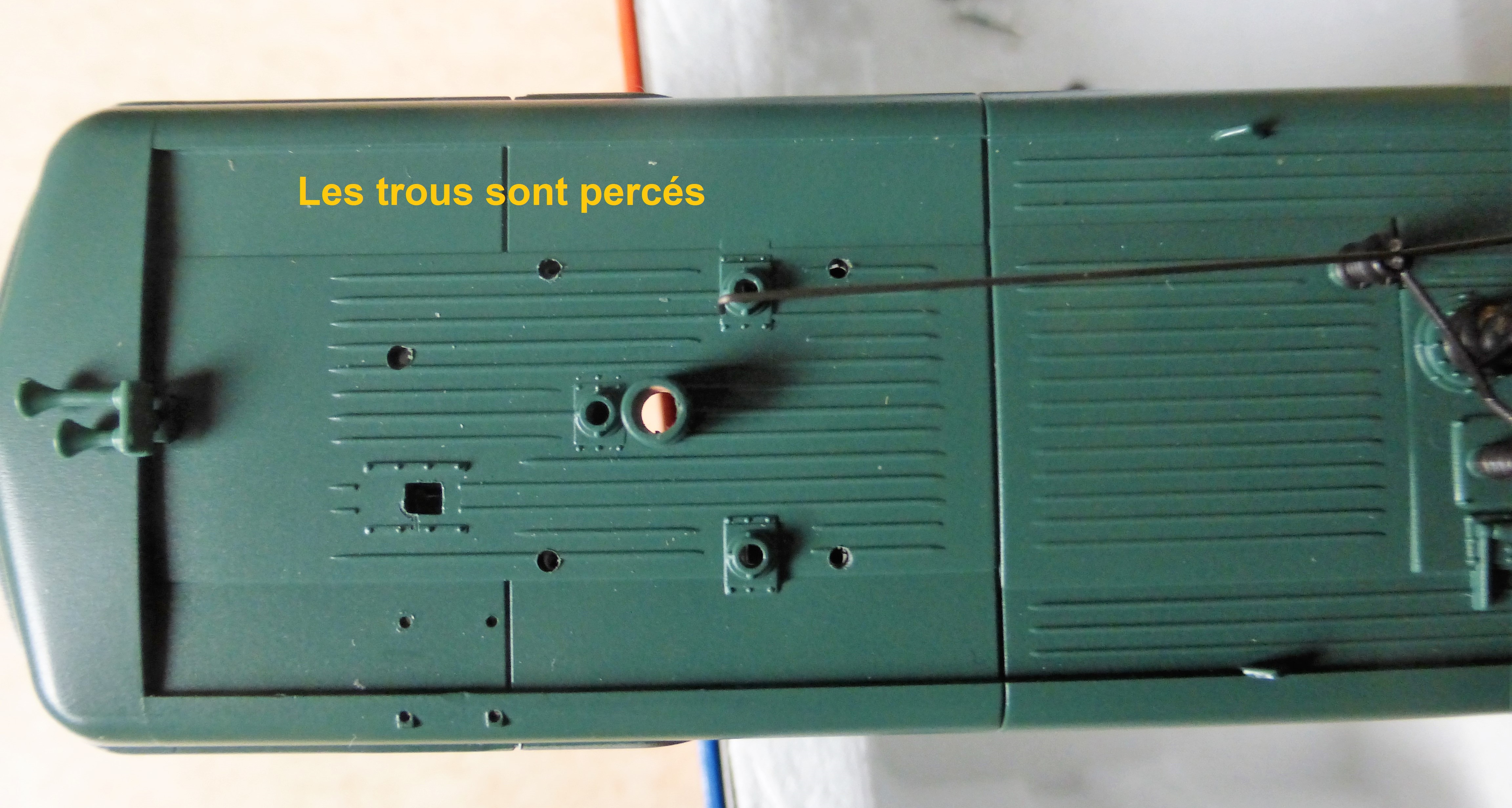

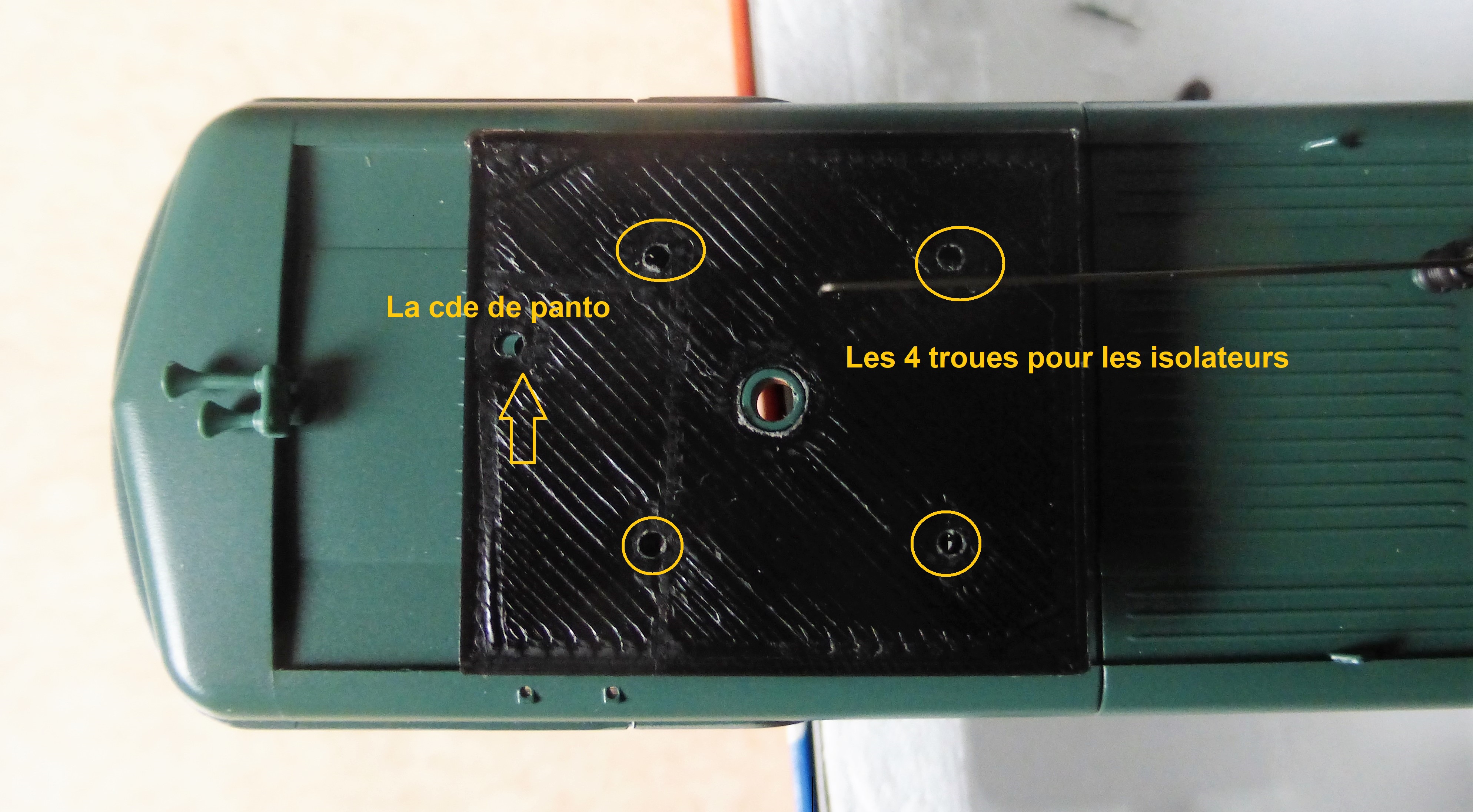

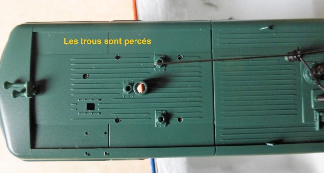

Après la 25231, je passe à ma BB 25236 EST. La base est une BB 25155 Roco sur laquelle je monte simplement des pantos AM11 et je change bien évidement les plaques.

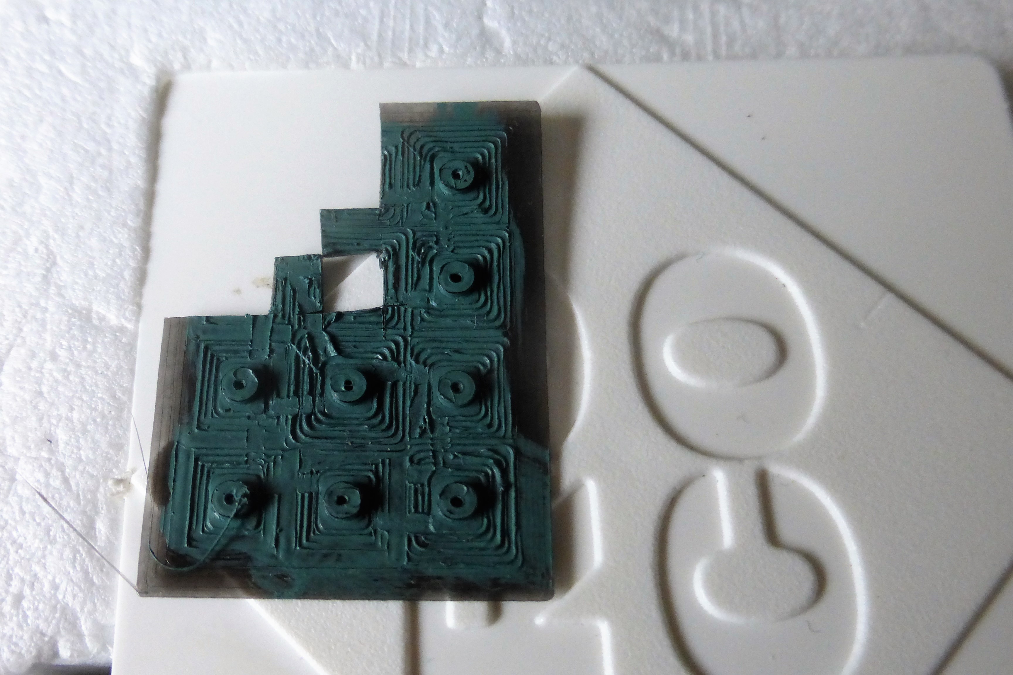

Pour monter les pantos AM11, il faut positionner l'emplacement des isolateurs. Pour se faire je réalise en impression 3D un gabarit centré sur le passage de la vis de fixation,
puis des supports qui s'intercalent entre la toiture et les isolateurs comme sur une BB 16000.
Il faut aussi installer une commande de panto pour AM 11, différente de la cde AM 18 et pas au même emplacement.

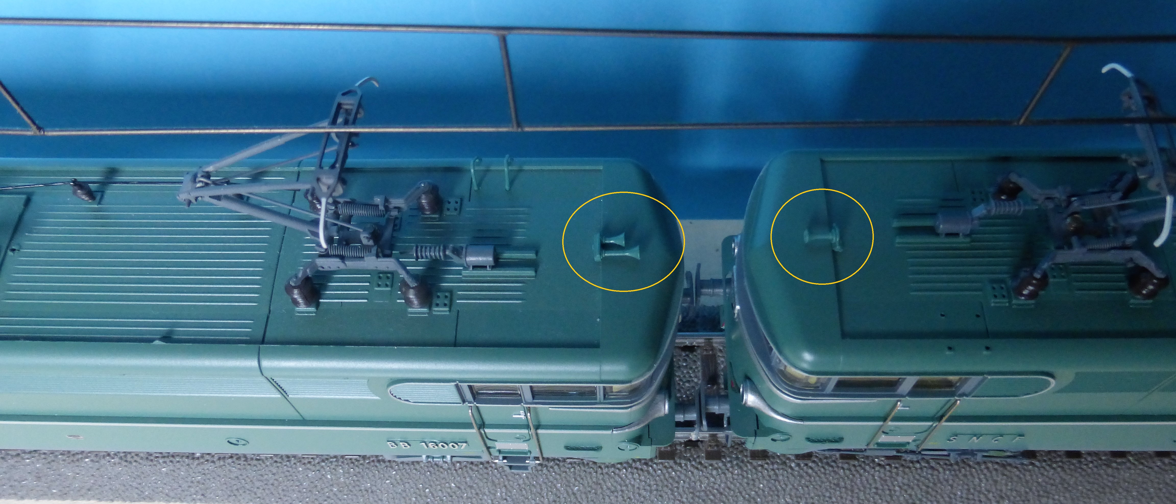

Non, la 25231 n'est pas concernée. Sur les 25200, ces lanterneaux ont été montés sur les 25200R (réversible)s pour améliorer le refroidissement de l'équipement électrique. Ca concerne donc les locomotives de 25236 à 25259, sauf 25255 et 25256.
Mais ils sont différents de ceux des 25150 : plus hauts d'un côté (comme BB 4400kW), et ils possèdent un bord sur le dessus (goulotte pour canaliser l'eau).
Je rajoute BB25213 Fret équipée aussi.
