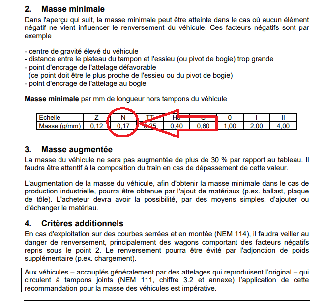

Bonjour.
Voici le tableau de la nem 302 du MOROP:
L'adresse du site du MOROP (pour avoir toutes les normes): https://morop.org/index.php/fr/nem-normes.html
Amicalement.
Serge

Messagepar fondunorvégien43
06 Juin 2021, 10:03
merci beaucoup
, je vais corriger tout ça , voilà des travaux légers pour un malade ( provisoire )
