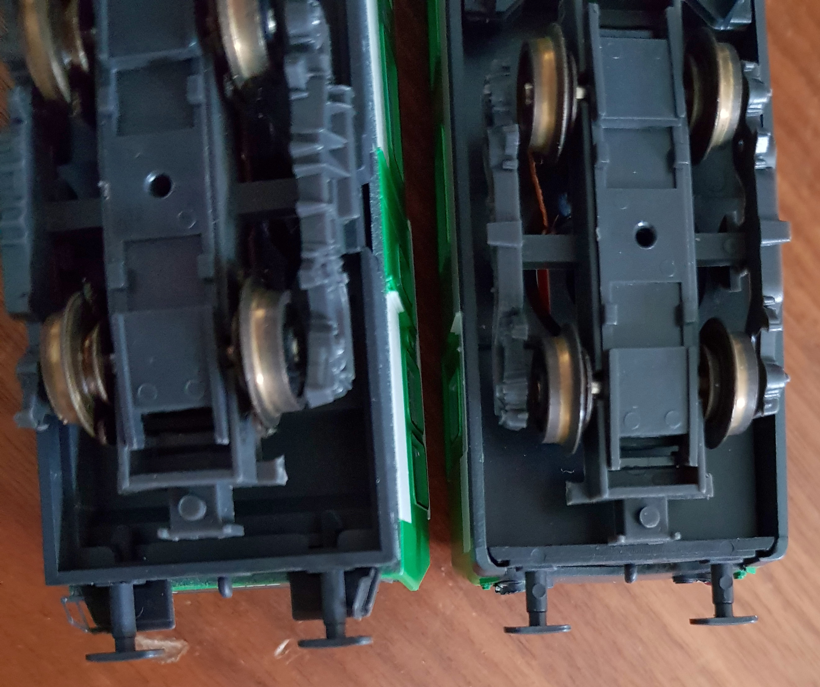

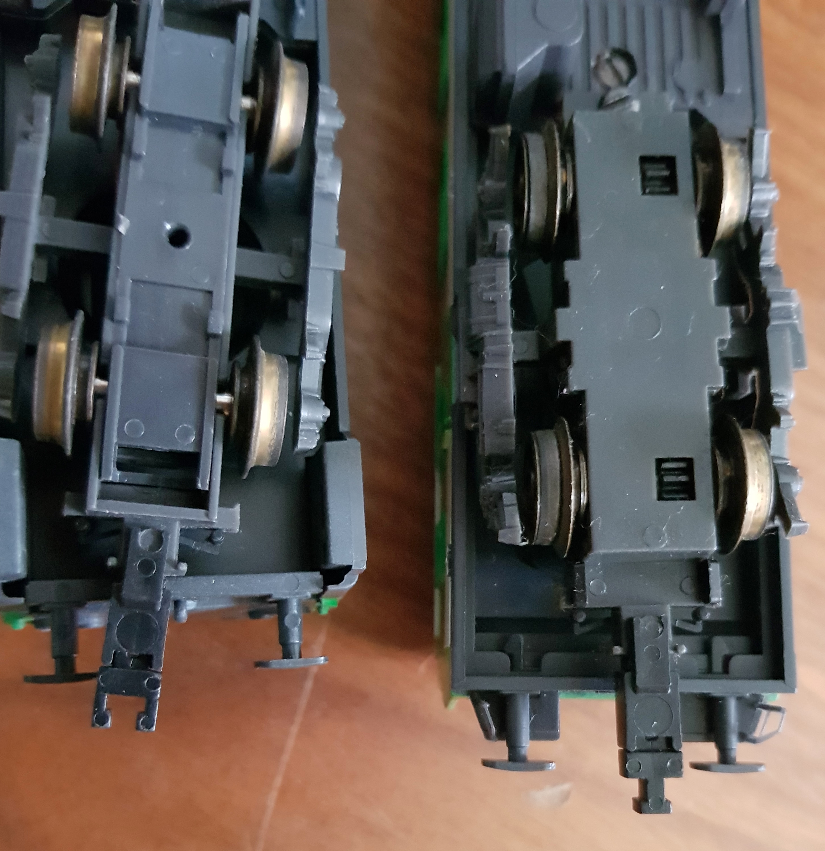

Je posède une X92200 LIMA et sa remorque.
La motrice est équipée d'un coté d'un attelage juste clipsé "mâle" et la remorque du même en "femelle".
De l'autre coté, les attelages n'y sont pas.
Voir photos ci-dessous.
J'aimerai équiper la motrice et la remorque d'attelages à boucle pour pouvoir les décrocher en passant sur un dételeur afin de faire le tour de la remorque et repartir dans l'autre sens en gare terminus.
L'idéal serait de trouver des attelages qui se clipsent à la place de ceux existants, mais je ne sais pas si cela existe. Mes recherches sont restées vaines car visiblement ce ne sont pas des montages standards NEM.
Peut-être existe-t-il un autre moyen ?
Quelqu'un a t-il une solution ?

Sur la photo du haut, il s'agit bien d'un boîtier NEM non-débouchant (monté initialement sur les dernières versions Lima à deux bogies-moteurs, et sur les Jouef). Il faut hocher la tête d'attelage spéciale de droite à gauche en tirant pour la sortir afin de la remplacer par une tête à boucle. Ou faire levier avec un petit tournevis dans le trou.
Pour la photo du bas, effectivement il manque les boitiers complets. Ce sont les mêmes sur BB 8500/17000/25500 et BB 67000/67400 Lima/Rivarossi/Hornby-Jouef, et sur bon nombre d'autres modèles étrangers des mêmes marques sortis après 1990.

Non, les encliquetages ne sont pas les mêmes. Celui ci est d'origine Jouef (canal historique) alors que celui que je te propose est d'origine Lima (canal historique) Il est commun à plusieurs types de machines de la marque. (X2100/2200, 67xxx, 9400, 25500, etc) Il existe en boucle directe, en boitiers NEM 362 et 363.

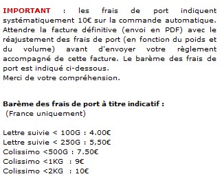

Attends de recevoir le mail de confirmation. Le port est donné à titre indicatif et il peut être modifié en fonction du type d'envoi.
Voir ici à gauche.

Effectivement, j'ai reçu le mail avec la facture à payer.
J'ai dû en acheter 6 pour atteindre les 10€ de commande imposés, et les frais de port sont de 4€, ce qui est beaucoup plus raisonnable.
