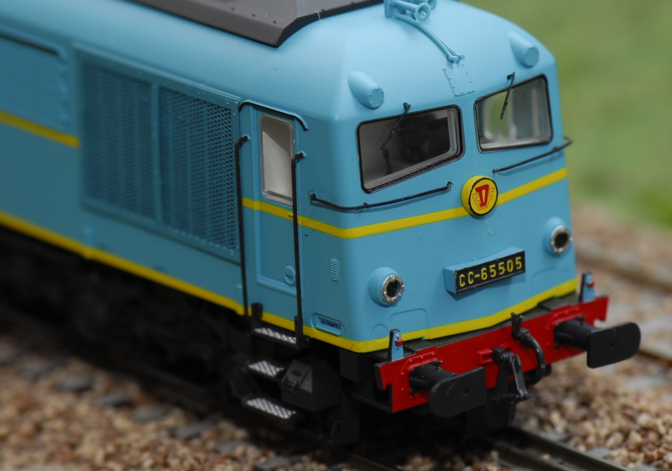

Cette "interprétation" est-elle acceptable ?? (Peinture provisoire et photo au grandissement X4)
La difficulté actuelle vient surtout de la mise en place :
Si la grille d'origine se retire facilement puisque non-collée, l'épaisseur de mon dispositif (encore à l'état de maquette) est trop importante et nécessite le percement de la caisse pour pouvoir l'incorporer.
A suivre....

Une photo à peu près grandeur nature sur un 17" en 1280X1024

Les vrais grilles ont une maille losange et pas carré :siffle:

Ceci dit, mathématiquement parlant, qu'est-ce qu'un carré? C'est un losange particulier! :ange:

C'est pire que ça, mon cher Christophe ! J'ai cru constater sur des photos en gros plan des machines réelles que c'était probablement du métal déployé !!! :mdr2:
Mais, comme on le disait ailleurs, tout n'est qu'affaire d'interprétation.
Mon interprétation est que, comme en réalité, il est préférable de voir les radiateurs au travers de la grille. D'où mon choix d'une grille dont les fils sont suffisamment fins pour cela (Ce qui est le cas présent, j'ai pû le vérifier) a pris le pas sur la forme et le mode de réalisation des mailles.
Sur ce tout dernier point, d'ailleurs, nous sommes à égalité car je crois que tu pratique la photo-découpe :rhaaa: et non le métal déployé pour la grille que tu commercialises, non :siffle: ?

Ce n'est en aucun cas du métal déployé sur les 65500 réélles, mais du grillage en maille soudée. Qouiqu'il en soit déployé ou soudé, la maille n'est pas en carré mais en losange, tant qu'à vouloir faire fin et exact, autant faire juste sur ce point aussi.
Mes grilles photogravées sont suffisamment fines pour voir les radiateurs au travers, pas d'inquiètude à avoir sur ce point, la preuve par l'image, j'espère que ca passe sur le forum l'image est lourde (et un peu floue désolé). Ce sont les grilles première série (gravure JP Pennati), lignes de maillage 0,15mm, les nouvelles ont leur lignes de maillage encore plus fin 0,1mm (gravure numérique industrielle).

Très sincèrement, Christophe, peux-tu nous faire une photo rapprochée nette de la grille sur laquelle on puisse voir à la fois, sa "transparence" et la qualité de son encastrement.
S'agit-il d'un simple remplacement pièce pour pièce avec celle d'origine ou bien faut-il "creuser" la caisse ?
Je concède bien humblement que j'ai des difficultés à faire ça MIMO et, si le prix est raisonnable chez toi, pourquoi pas ! :yin

Ça ressemble pourtant bougrement à du métal déployé (je te crois quand même) et c'est pas trop en lozange (je te crois malgré tout) !!!
Vous remarquerez aussi qu'elle est fixée par des attaches rapides basculantes et pas par des rivets ou des vis.

Pour les photos, je peut vraiment pas en ce moment (demenagement, vente de la maison, etc..)
Il suffit de déclipser l'electrotren et de coller la mienne à la place, rien à creuser.
