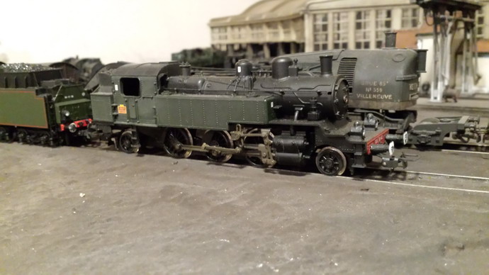

Après des années d'immobilisation, peu être faut-il un bon nettoyage du collecteur qui a pu s'oxyder. Le démontage des charbons est facile. Après on peut nettoyer avec un coton tige en faisant tourner à la main le rotor du moteur . J'ai la 131 TB Hornby qui a ses 60 ans bien tassés. Elle roule encore mais j'approvisionné un kit IProd' en vue d'une remise à niveau, quelques modifs' avaient été réalisées à la fin des sixties.
