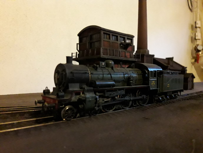

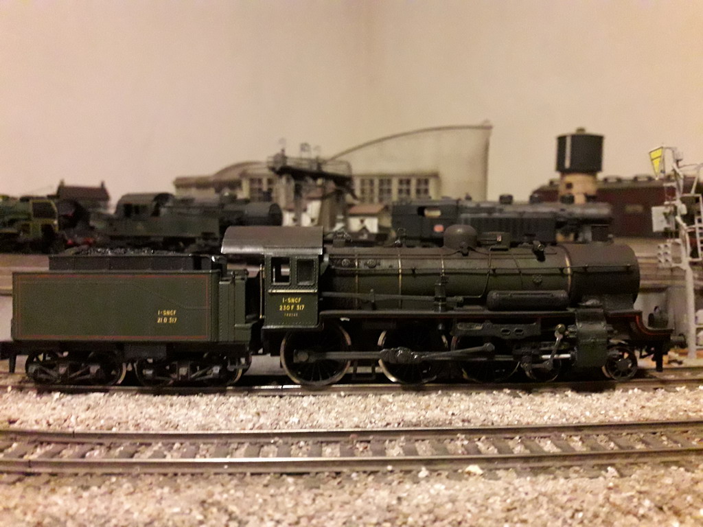

J'ai la 230 F317: cela dépend de son utilisation. En trafic lourd ( charge maxi 6 voitures en rampe de 20/000) les bielles s'usent aux tourillons et j'ai du reprendre les alésages. Problème aussi de tenue des roues sur leurs axes. Prise de courant en diagonale qui pose problème au franchissement des bretelles reliant deux voies isolées et alimentées indépendamment électriquement. J'ai dû ajouter une prise de courant sur la machine. C'est une machine à trafic mixte qui est utile. Bonne machine si on la ménage. Une patine lui donne du réalisme
