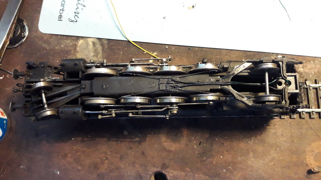

Pour les possesseurs de 141 R Jouef 1264 8272, sur mon modèle acheté d'occasion il n'y a pas de ressort sur le bissel avant seulement sur celui à l'arrière, est ce normal ou manque t'il ,
En regardant un schéma de démontage il ne semble pas qu'il y ait un ressort à l'arriére mais seulement à l'avant,
En vous remerciant pour ce détail,

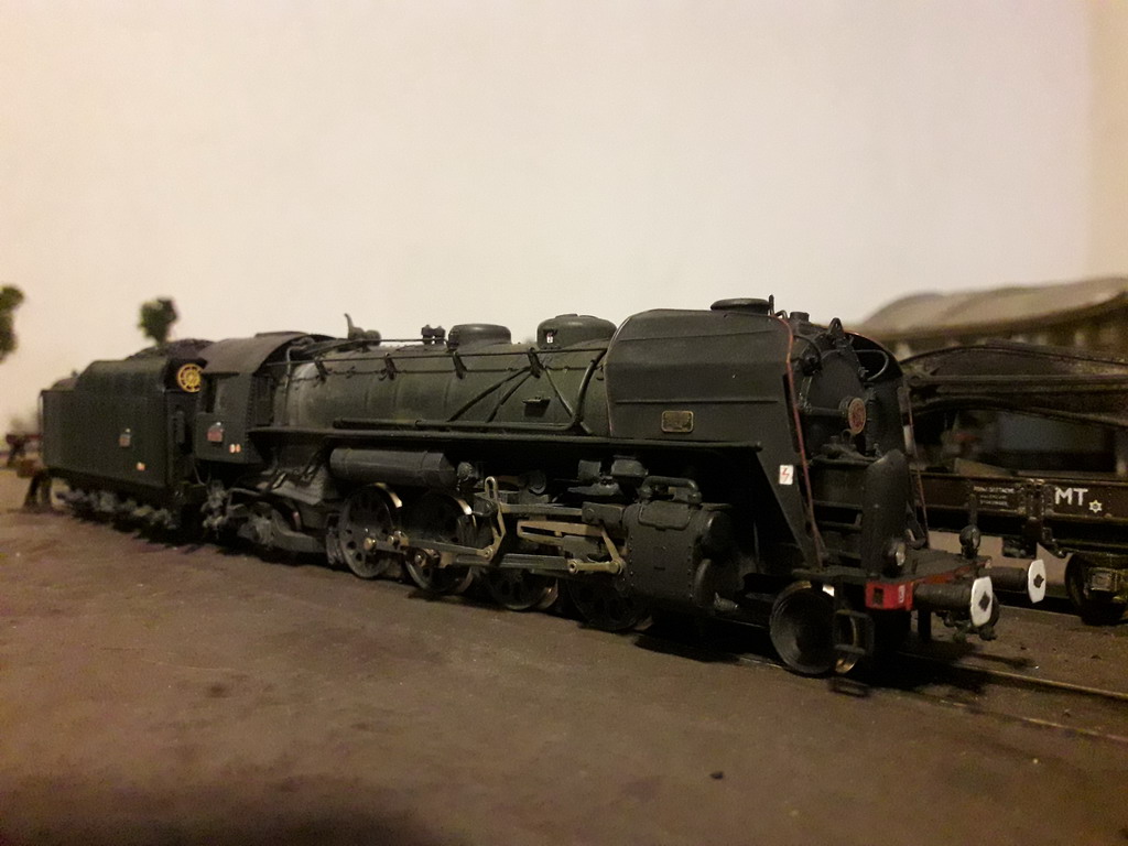

Il est vrai que seul le bissel avant a un ressort. Il y a eu certainement une inversion de montage. J'ai cette machine depuis 1969. Le ressort du bissel avant est indispensable pour sa tenue de voie. Surtout s'il participe à la traction en cas de double traction ou de circulation tender en avant. Evidemment, la mienne a évolué dans le temps.

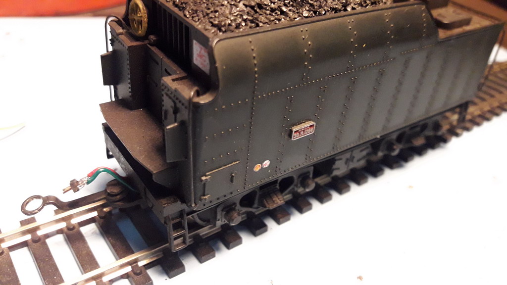

Il y a un fil spécifique pour son amélioration. viewtopic.php?f=4&t=21335&hilit=141+r+1264. Du point de vue électrique, l'amélioration est celle d'ajouter une prise de courant par les essieux de la machine (une puce de carte de paiement HS collée coté plastique sur le carter avec deux fils de chrysocale soudés). Liaison avec le tender par micro prise. Photos avant sa dernière amélioration:
J'avais déjà remplacé la liaison avec le tender avec une barre d'attelage.(pas forcément indispensable)

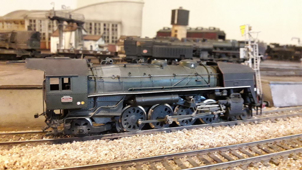

Sinon, elle tracte bien même dans son état d'origine. Maintenant elle a encore meilleure allure et avec une nouvelle motorisation:
