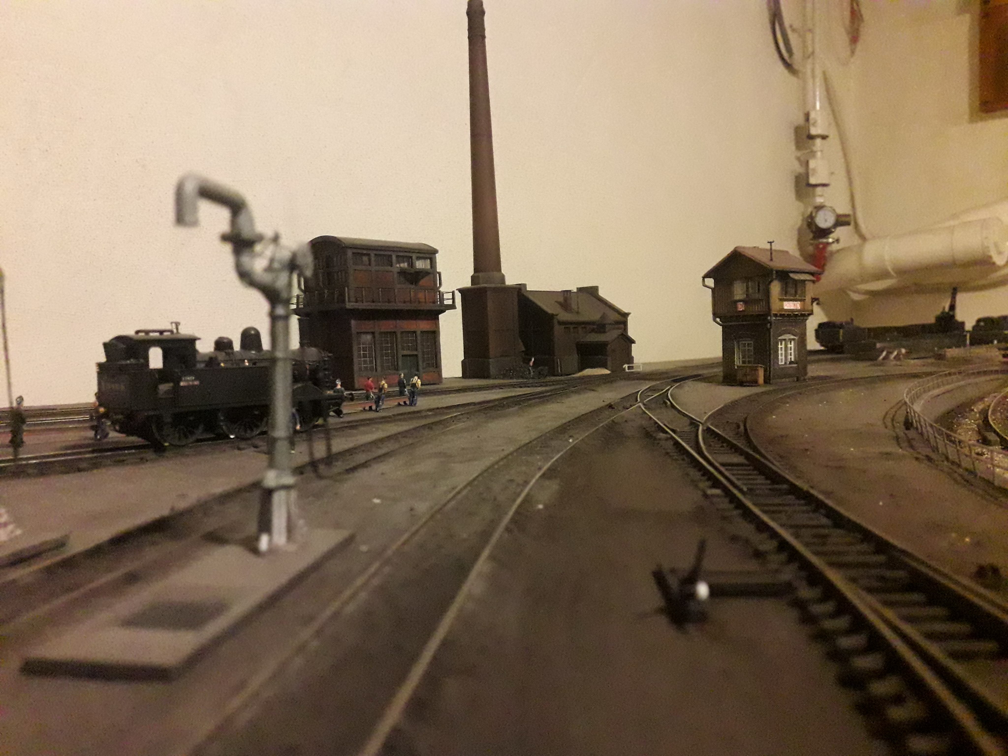

Bonjour à tous.
Sur mon réseau, j'ai des déraillements systématiques à plusieurs endroits avec les picasso jouef X 4051. le reste du matériels passe sans encombre....( 63000 Roco, wagons 2 essieux Roco, boite à tonnerre et 3 pattes Roco ) et ce, même en refoulement à vitesse excessive.... :roll:
Donc pas de soucis important avec la voie, bien que j'ai une pose manquant volontairement d'alignement pour reproduire une voie en mauvais état. D'autres personnes ont des problèmes avec ce matériel, EAD Jouef ? ( mêmes bogies )
Sinon, c'est la combinaison voie " mauvaise " et petit diamètre de roues qui pose problème.... :gne:
Rollang

Merci, j'ai vérifié, les fils sont bien libre, et concernant le lest, j'en ai même rajouté...J'ai une piste, les boudins de roues....En effet, mon ballastage est grossier volontairement pour mon aspect voie peu entretenue, par endroit le ballast remonte un peu entre les traverses, contre le rail, les boudins des essieux Roco font moins d'un millimètres, ceux de Jouef, sur le picasso font 1,5....Donc parfois le boudin soulève l'essieu à cause du ballast, il faut soit que je rogne tous ces endroits, soit que j'essai de réduire les boudins... :roll:
Bon après, c'est une catastrophe la conception de ces bogies d'autorail Jouef, peu rigoureux, la planéité du bogie n'est pas parfaite non plus... :ggg:
