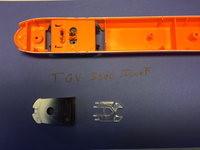

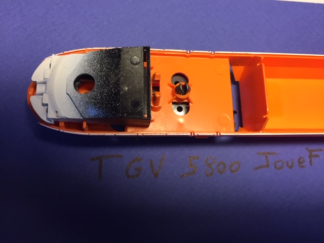

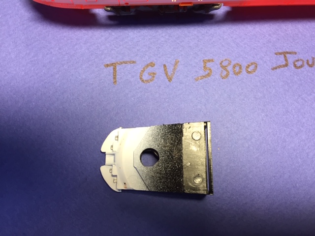

Messagepar MORET Daniel
26 Avr 2022, 17:02
Quelqu'un aurait-il une solution pour installer un éclairage blanc et rouge inversé dans le TGV Jouef réf 5800 fausse motrice. J'ai acheté une platine d'éclairage pour TGV Jouef Champagnole sur le site CC2Rails mais le logement dans la machine ne permet pas d'insérer cette platine. En effet, le réflecteur translucide ne me laisse pas assez d'espace pour le placer. ( photos jointes à ce message ). Je ne peux placer qu'une ampoule classique dans le logement prévu à cet effet.
Existerait-il une autre solution pour réaliser l'éclairage de la machine et une référence vendue par un fournisseur du modélisme ferroviaire.
Je vous remercie par avance pour votre aide et vos expériences.
Daniel

Messagepar BB67300
27 Avr 2022, 00:36
Oui, je l'avais fait il y a bien longtemps avec 4 leds "canon" (qui remplaçaient le réflecteur transparent donc). C'est fastidieux, surtout pour bien isoler les fils et soudures, mais c'est la solution la plus économique. Ensuite, il faut évidemment rajouter résistances de protection des leds et diodes d'inversion pour chaque sens.
27 Avr 2022, 09:03
Merci beaucoup pour votre réponse, pourriez-vous me faire parvenir en pièce jointe un schéma de montage avec les diodes et composants que vous me conseillez d'installer sur cette fausse motrice 5800 de Jouef ?

Messagepar BB67300
27 Avr 2022, 16:41
MORET Daniel a écrit:Bonjour,
Merci à vous et bonne journée !
Daniel
Les leds canon se trouvent (entre-autres, car il peut y avoir moins cher ailleurs si les frais de port sont moins élevés) chez Micro-modèles, où on trouve aussi le schéma pour installer 2 feux rouges et 2 feux blancs avec inversion (ici, avec une ligne de train entre les 2 motrices, ou avec prise de courant additionnelle sur la fausse-motrice).
Voir ici :
https://micro-modele.fr/fr/669-led-18-et-2-mm
et télécharger le mode d'emploi :
https://micro-modele.fr/img/cms/MATIERES_PREMIERES/ELECTRICITE/led_en_modelisme.pdf
Et aller à la dernière page.
Le plus dur reste de calculer la valeur des résistances, car on connait rarement la valeur de l'intensité maxi des leds. Il faut donc faire un montage provisoire avec un blanc et un rouge en prenant la résistance maxi, puis diminuer après test si besoin.
Le canon fait 2mm de diamètre, ce qui oblige à repercer l'entourage des phares. Sinon, les leds normales de 1,8mm peuvent aussi convenir sans modifier, même si elle ne seront pas affleurantes.
