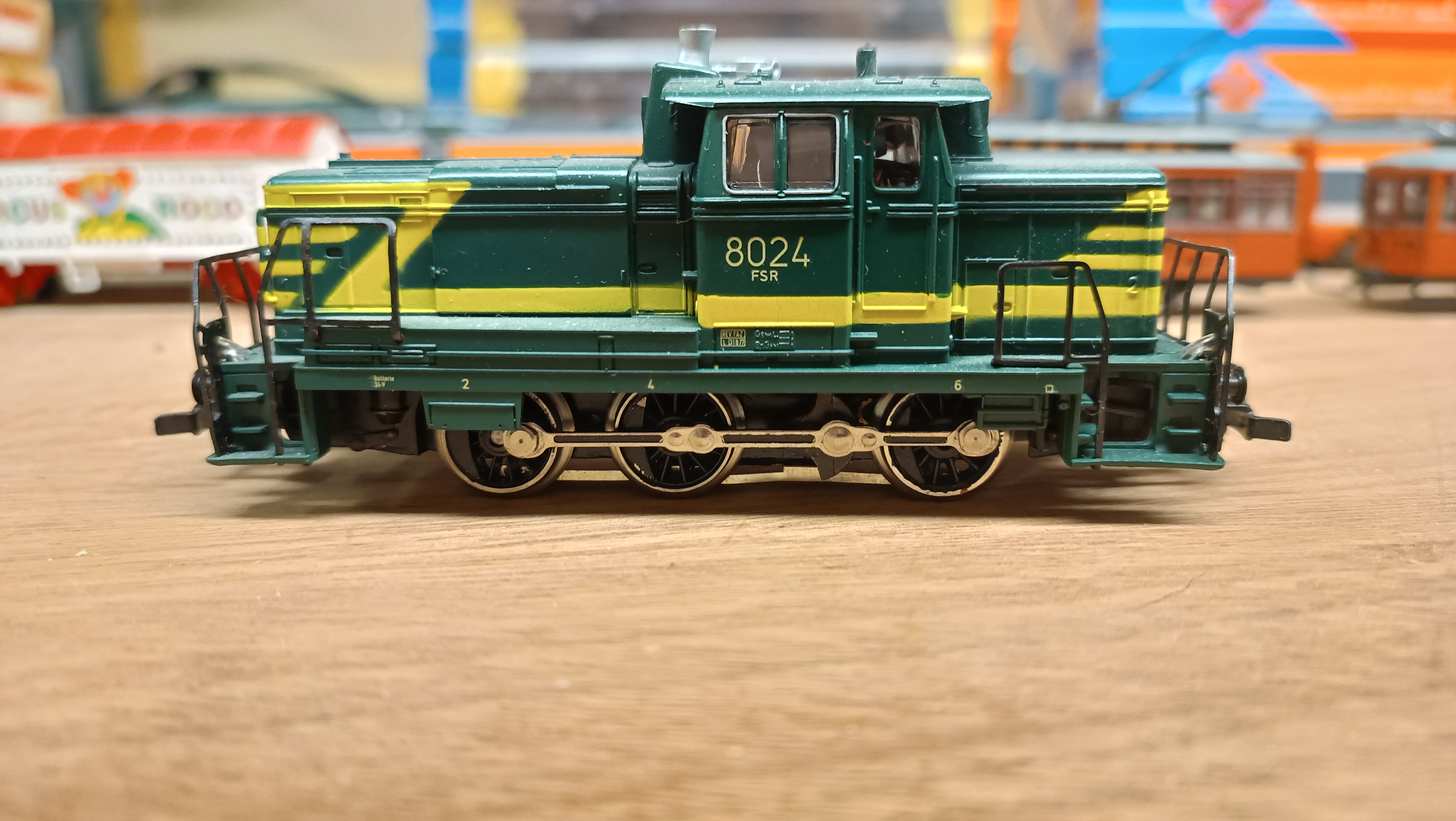

Bonjour/bonsoir à tous
je n'ai aucune connaissance en matière de modélisme et plus particulièrement du modélisme ferroviaire.
J'ai hérité de quelque locomotives et pour une de celles-ci, je n'arrive pas à trouver la marque et la référence.
En pièce jointe, une photo de cette loco
Si je recherche cette image avec Google Lens, il ne me propose que des Marklin, et les modèle qu'il a trouvé ont un "troisième rail", ce qui n'est pas le cas de la loco que j'ai en ma possession
Il me semble que sous le matériel Marklin, la marque y-est inscrite, je me trompe ? ici non plus ça n'est pas le cas
Quelqu'un aurait-il une idée de la marque de cette loco si ce n'est pas une Marklin ?
Merci d'avance pour votre aide
nodelhome
Messages: 3
Enregistré le: 12 Aoû 2022, 07:46
Re: Quelle est la marque de cette loco ?
Messagepar Vaporiste
12 Aoû 2022, 21:46
C'est une Roco. J'ai la même. C'est une série 80 de la SNCB qui ont été construites sur base des V60 devenues 260 à la DB.

Etonnant car sur toutes les machine Roco que je possède, la marque est aussi indiquée en dessous, sous cette forme:
RO
CO
pour cette machine, rien, nada, tout est lisse sans aucune inscription

Messagepar BB67300
13 Aoû 2022, 04:46
Märklin réf 3149
Soit le ski est manquant, soit c'est une transformation "Hamo" par une boutique ou un amateur bien équipé.

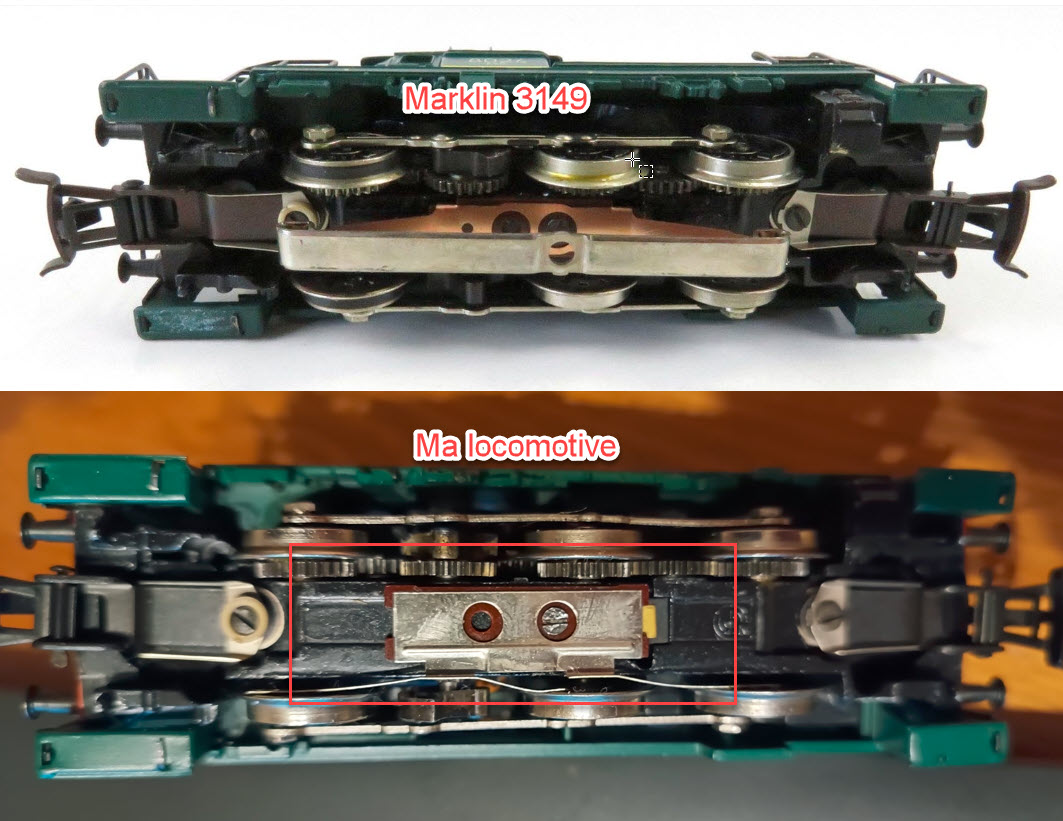

Messagepar nodelhome
13 Aoû 2022, 05:21
En effet, c'est finalement bien une Marklin 3149
ça démontre bien mon ignorance en matière de modélisme :D
Il semble bien que le ski ait été démonté, mais n'y connaissant rien, je ne l'avais pas remarqué
je joins une photo comparative entre une Marklin trouvée sur le net et ma machine, elles se ressemble en touts points de vue, excepté ce ski
un grand merci pour votre aide ! :cool:

Messagepar PaulXpress
13 Aoû 2022, 06:53
En HO DC, cette loco a été produite par ESU, Roco, Piko et Fleischmann, mais aucune avec ce numéro. Sous ce numéro (8024), ce doit être une Marklin qui a été transformée comme ici.
Messagepar BB67300
13 Aoû 2022, 22:17
Sur le lien que tu donnes Jean-Paul, c'est une transformation simple (suppression de l'inverseur électromécanique, et fils ressoudés en direct). C'est indiqué 3 rails continu, donc toujours avec un ski et des essieux non-isolés (le système VB).
Celle dont il est question ci-dessus est une transformation plus profonde avec isolation des essieux et pose d'un palpeur de courant type Hamo ou Trix pour fonctionnement en 2 rails continu.
Ca à l'air bien fait, donc il est probable que ça soit une boutique certifiée Hamo/Märklin qui l'ait réalisée (ce qui l'autorisait à apposer le fameux autocollant orange sur la boîte d'origine). Ces boutiques pouvaient se procurer les pièces nécessaires auprès de Märklin, et il n'y avait donc qu'un petit travail de montage à faire.
