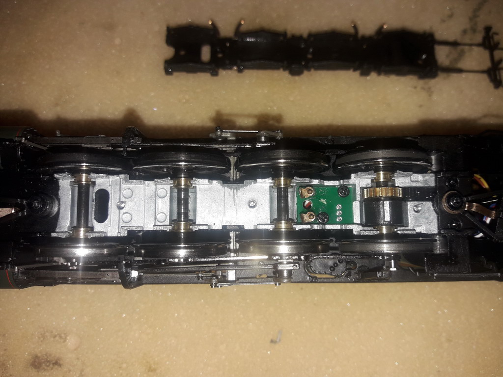

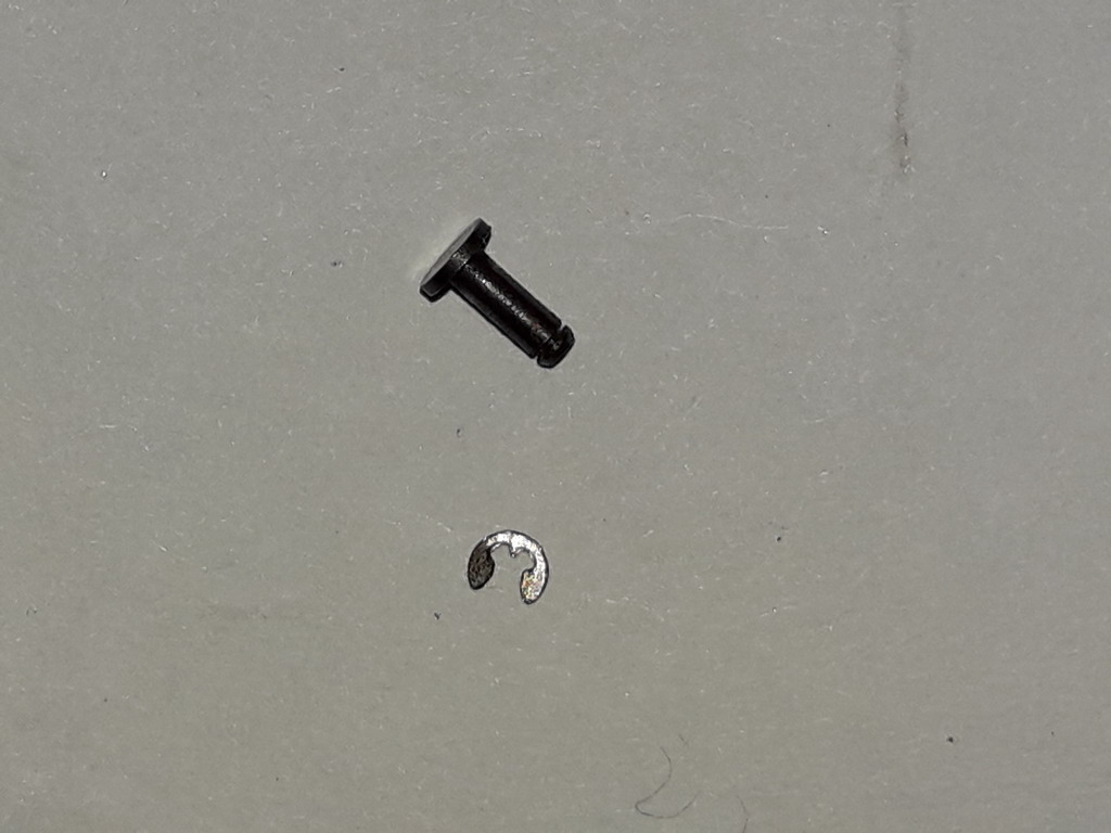

A la suite de 2 deux tours avec cet équipement, au débouché de la rampe hélicoïdale coté dépôt , la machine se bloque.
Car patatras, un tourillon de l'essieux n°2 de la bielle d'accouplement droit était absent.

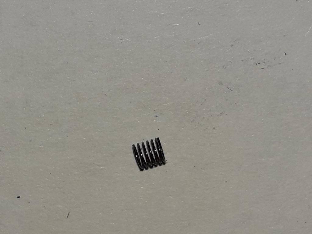

Un coup de bol monstre m'a fait retrouver le tourillon en gare cachée après la descente de la deuxième hélicoïdale, puis avec un aimant, le circlip et un petit ressort 4 m en amont. Un mauvais montage probablement qui doit être une première chez REE.
Je suis donc en relation avec le SAV REE pour voir si c'est possible de faire la réparation moi-même afin d'éviter des allez retours. C'est possible avec des doigts de fée. Ce que je crains, ce sont les pièces sauteuses pendant la manip'. Il y a bien une méthode.

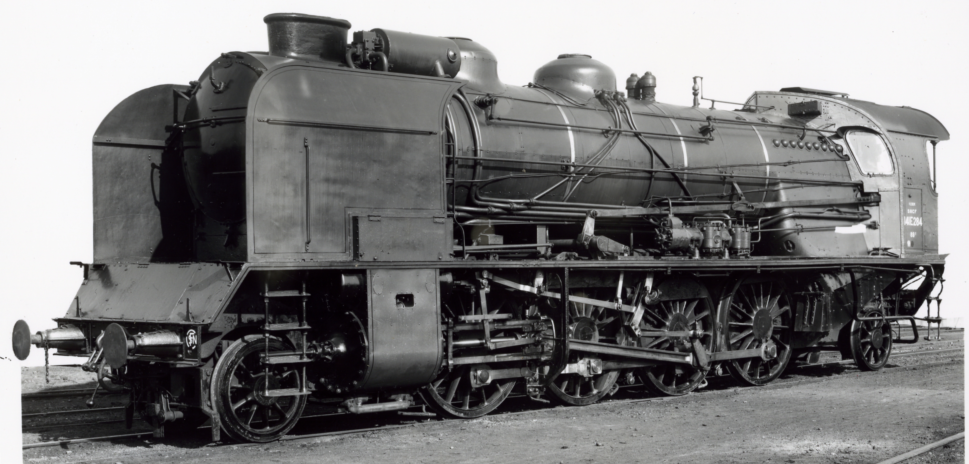

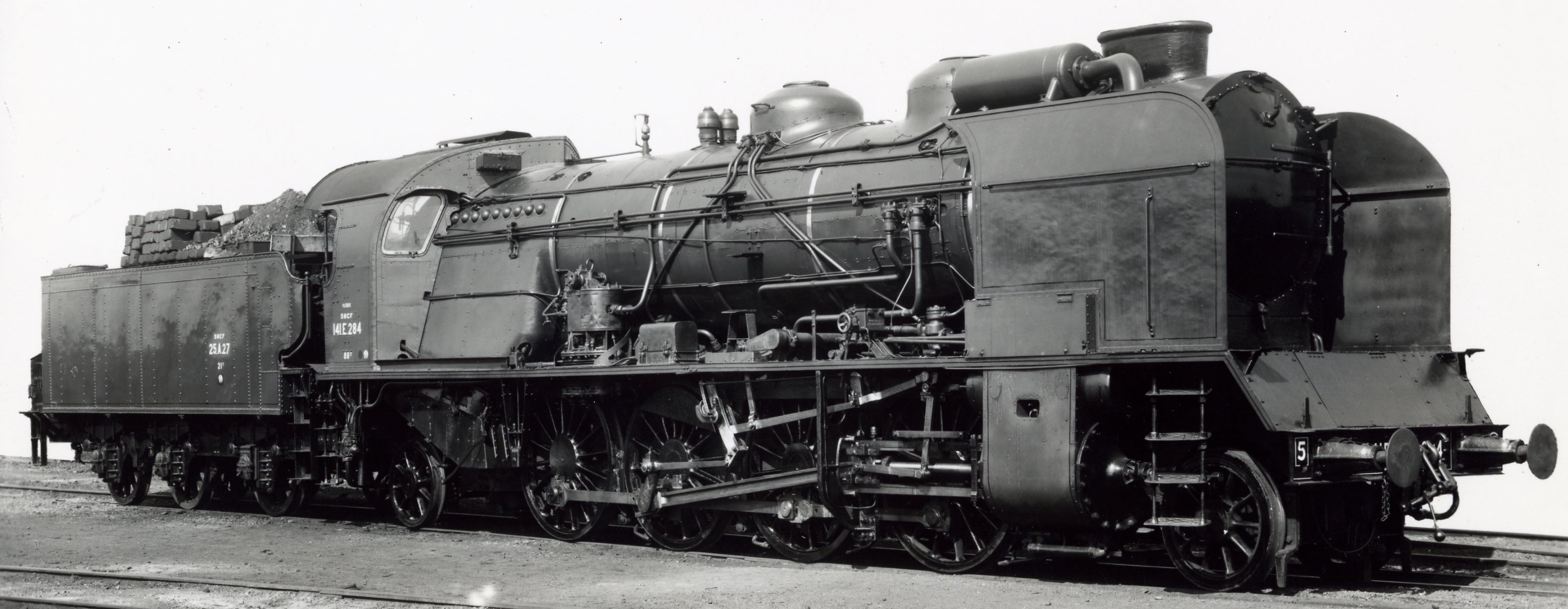

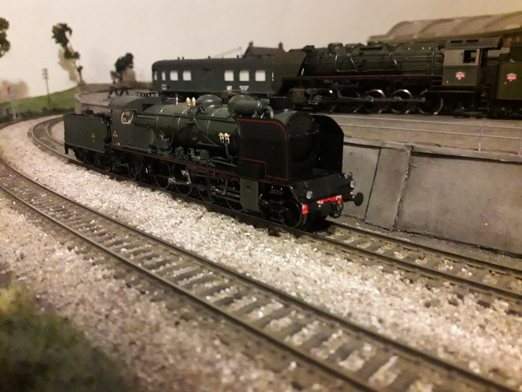

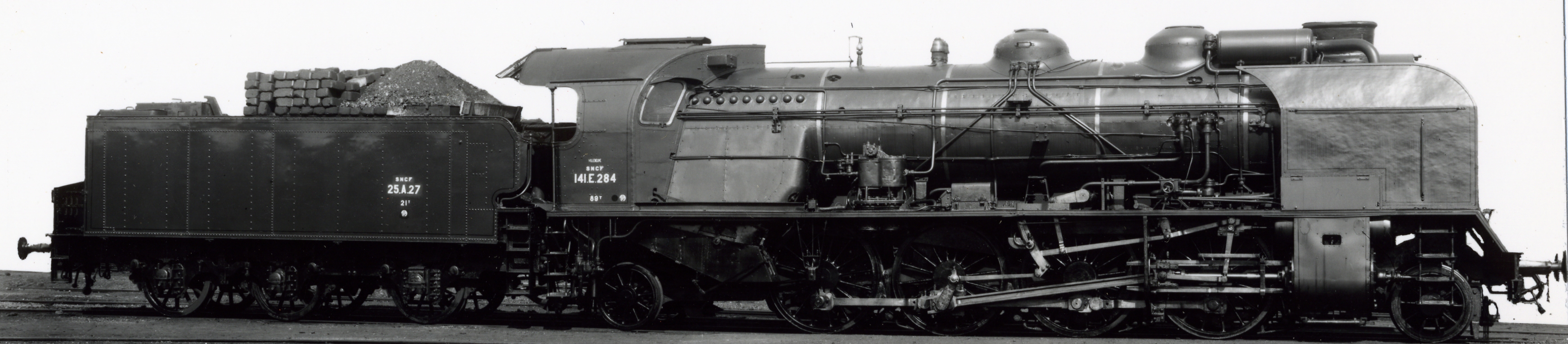

Voici trois photos de la 141 E 284. A mon avis, les écrans pare-fumées, la boite à vapeur et la toiture d’abri auraient dû être en vert au lieu de noir (peut-être même les boites d’essieu du tender). Pas grave, ça peut toujours se repeindre, le plus ch.ant restant la pose des filets.
Quant à la réparation (remontage) du maneton, tu devrais pouvoir y arriver. Par contre, si cette pièce s’est fait la malle, il y a peut-être une raison ailleurs qui pourrait se reproduire, corps de roue présentant un défaut par exemple.

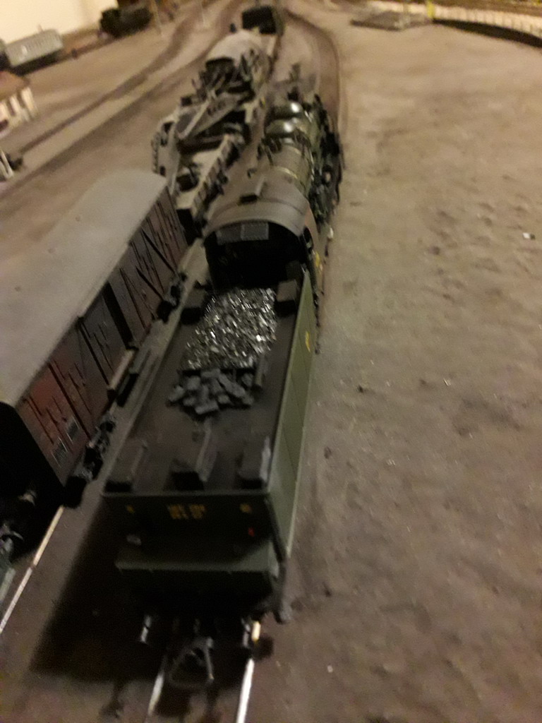

Merci pour les photos de la belle avec son tender. J'ai maintenant une idée pour les briquettes à poser pour le tender rempli à refus. Je ferais une patine pour machine sortant de révision avec plusieurs semaines de roulement
Donc le toit jamais nettoyé sera noir mat...

Quant à la couleur de ceci ou cela, avec des photos en N&B où déjà on voit que le tender est repeint à neuf, alors que la loco semble avoir été partiellement repeinte et le reste briqué, je m'abstiendrai d'affirmer que REE s'est trompé par rapport à l'époque de l'une ou l'autre (il dit quoi le cartouche de révision de la REE :?: :mdr: ).

BB67300 a écrit:Quant à la couleur de ceci ou cela, avec des photos en N&B où déjà on voit que le tender est repeint à neuf, alors que la loco semble avoir été partiellement repeinte et le reste briqué, je m'abstiendrai d'affirmer que REE s'est trompé par rapport à l'époque de l'une ou l'autre (il dit quoi le cartouche de révision de la REE :?: :mdr: ).
Exact pour les photos N&B, on y voit ce qu'on veut bien. Dans ce contexte, nos jugements réciproques n'ont guère de valeur, pas plus l'un que l'autre.

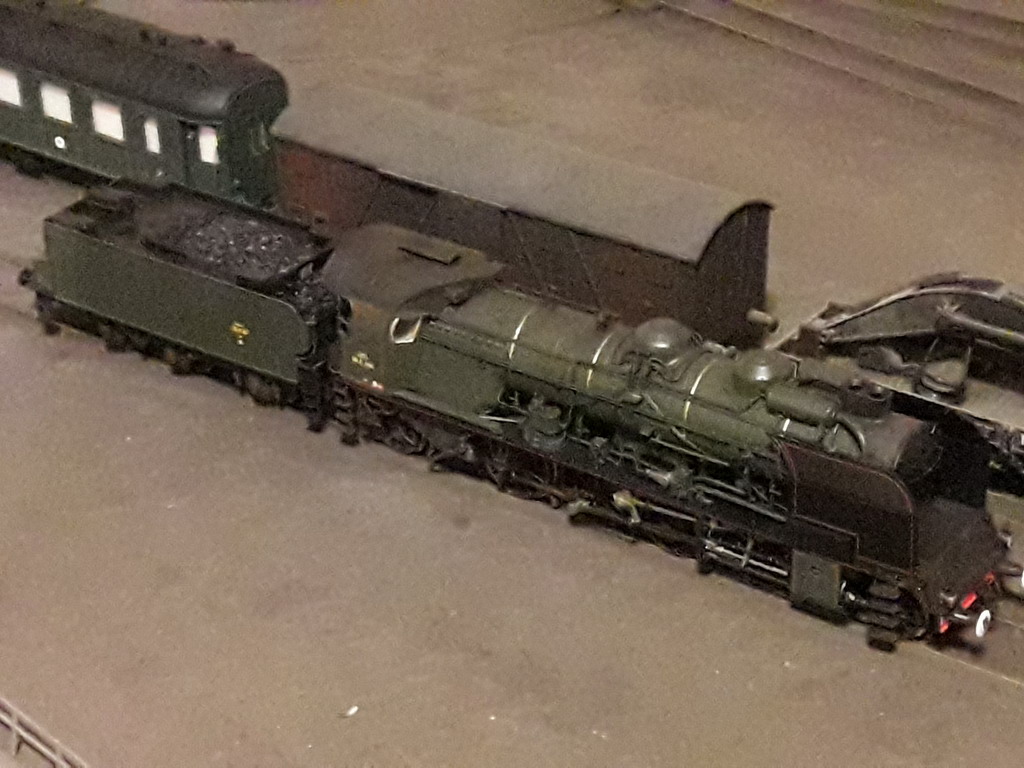

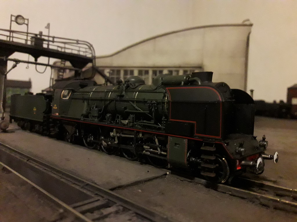

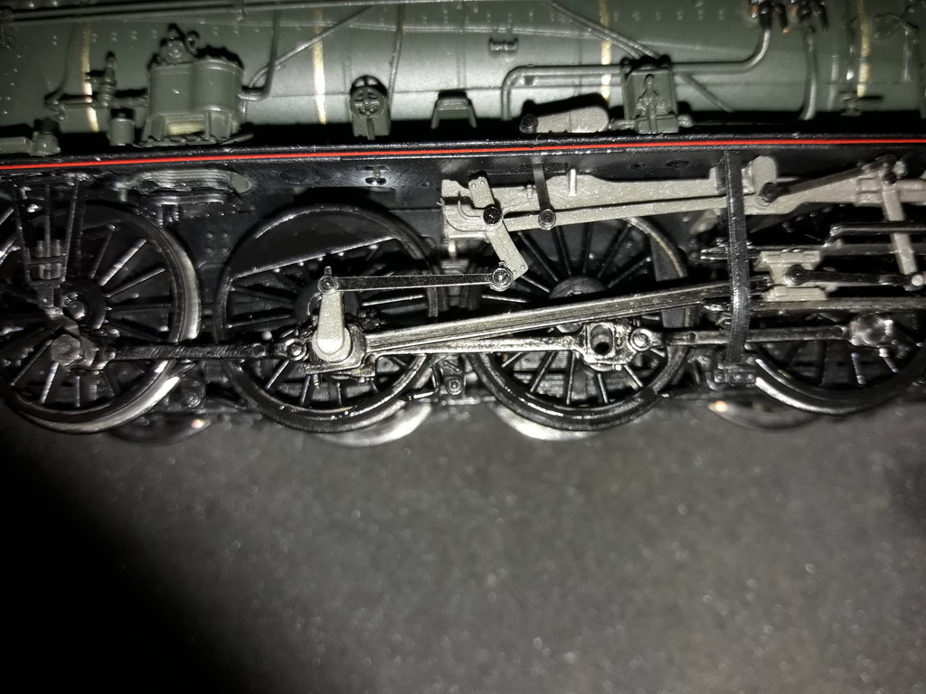

Machine réparée. Cela n'a pas été de la tarte. J'ai commencé un peu de patine, le toit de la cabine en noir mat et de la poudre noire de fumée. Le châssis avec de la terre calcinée . En attendant, Je fais des essais de traction sous Gauge Master. La puissance est équivalente à mes Mikado P et R mais j'ai toujours des soucis avec le tender 3 essieux sous forte charge. Il ne digère pas une aiguille en courbe avec 75 gr aux fesses (soit 24 wagons en rampe ou 44 en palier). J'ai collé la tringlerie de frein de la machine qui se détachait et se prenait dans les contre rail.
Une belle mécanique:
C'est une belle machine; à la limite, je la préfère aux Pacific PLM du point de vue esthétique.

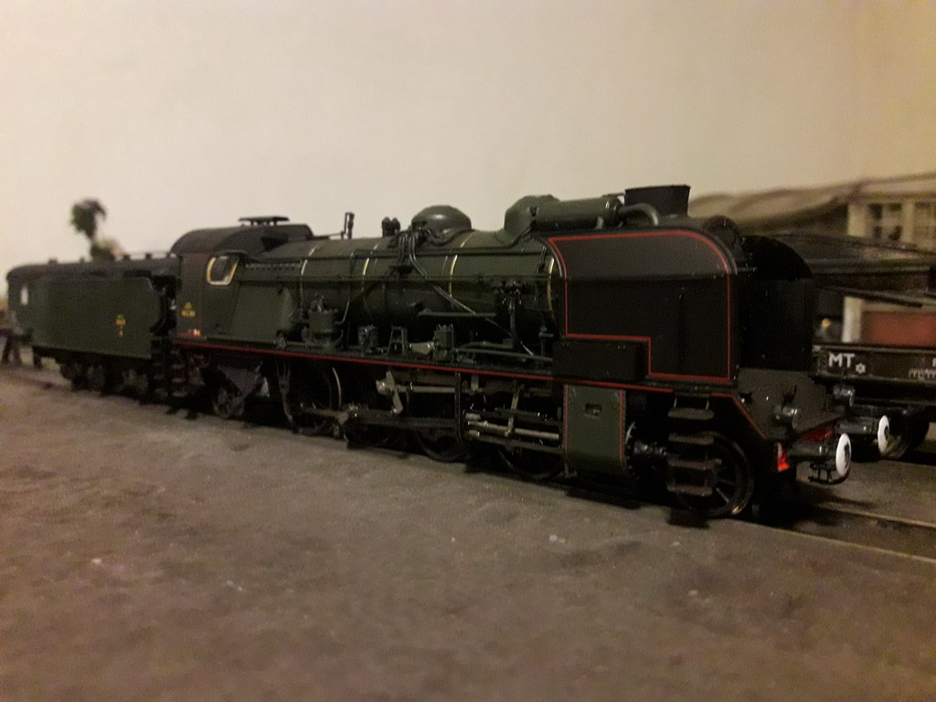

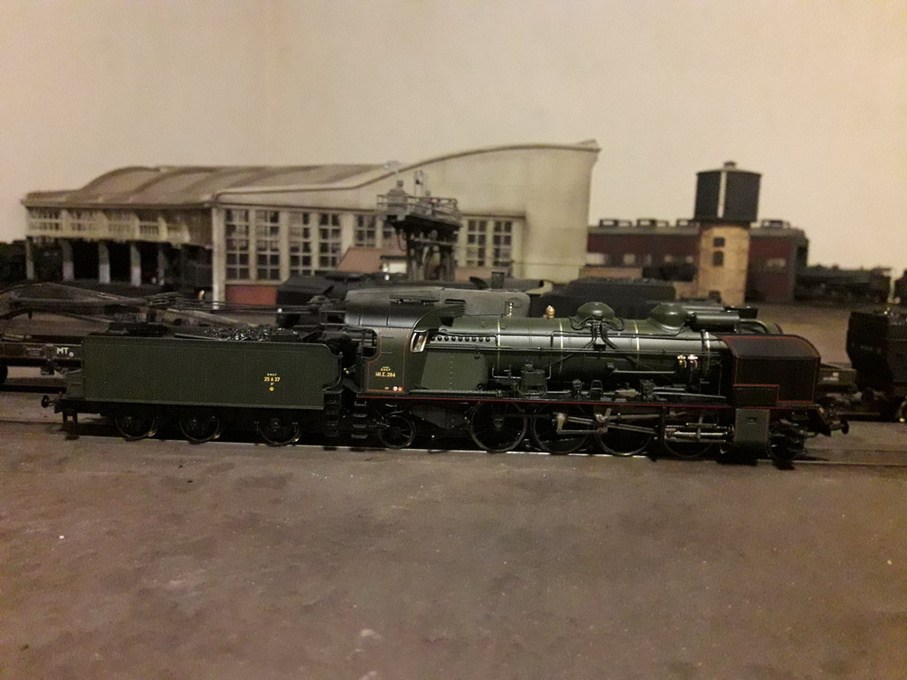

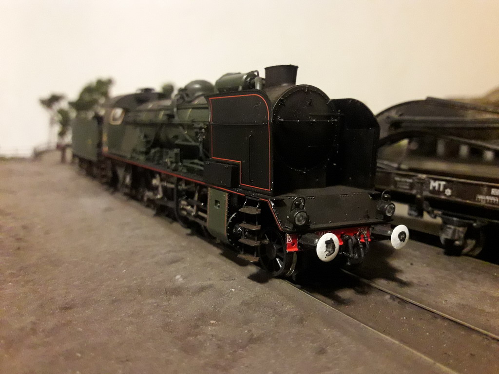

Messagepar Christou231
17 Oct 2022, 20:37

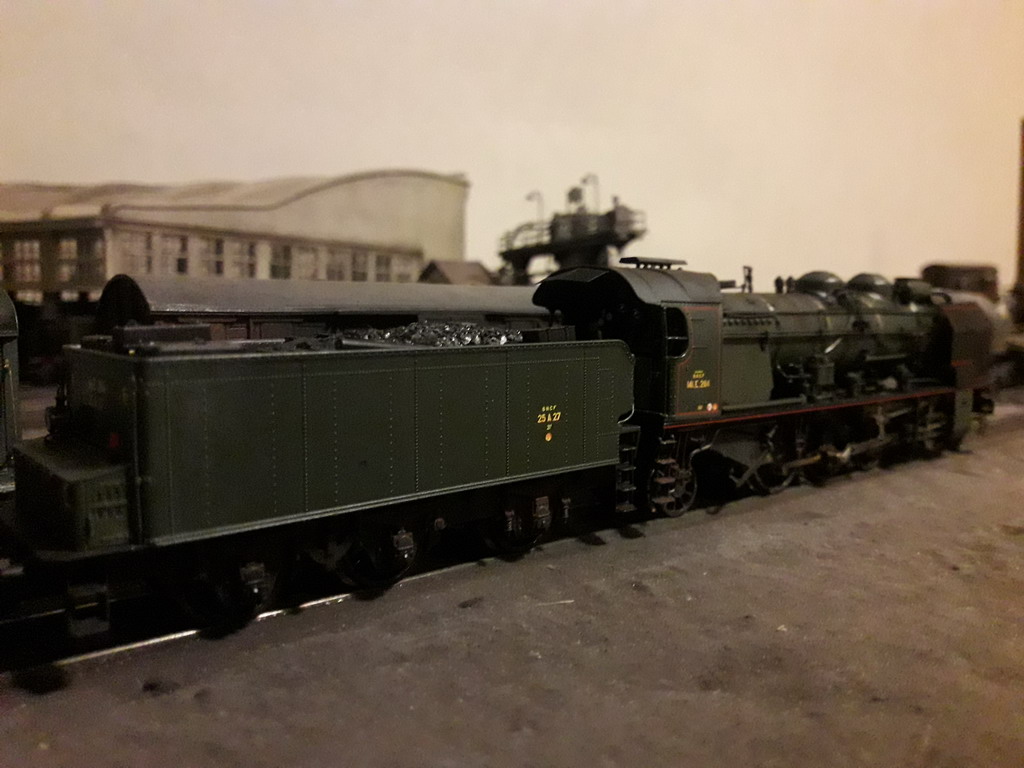

Patine légère terminée, aspect avec quelques semaines de service après révision.. Tout à la "terre à décor" (Pastel sec réduit en poudre et poudre pour teinter la maçonnerie). Seul le toit est repeint en noir mat puis "poudré" à sec avec un pinceau à aquarelle. Les briquettes sont de Régions et Compagnies coupées en deux et repintes.
