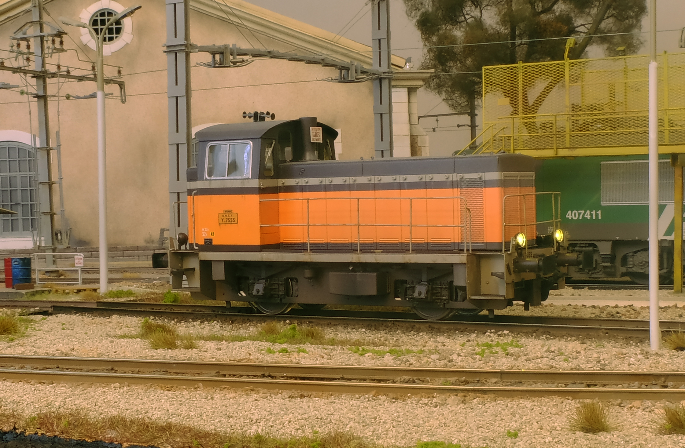

l'ami Bigoudi a travaillé d'arrache-pied à la constitution d'une splendide bande-son pour les Y7400 AMJL en [0].

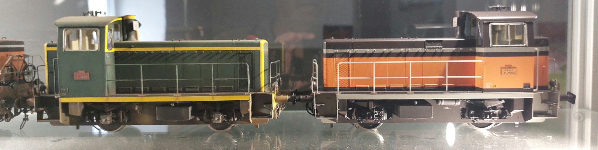

Comme Romain, je suis également curieux d'écouter cette nouvelle bande son. Si l'Y 7460 est passé en RG totale, tout reste à faire concernant mon Y 7555 (qui ressemble furieusement à celui de François) ! ;)
