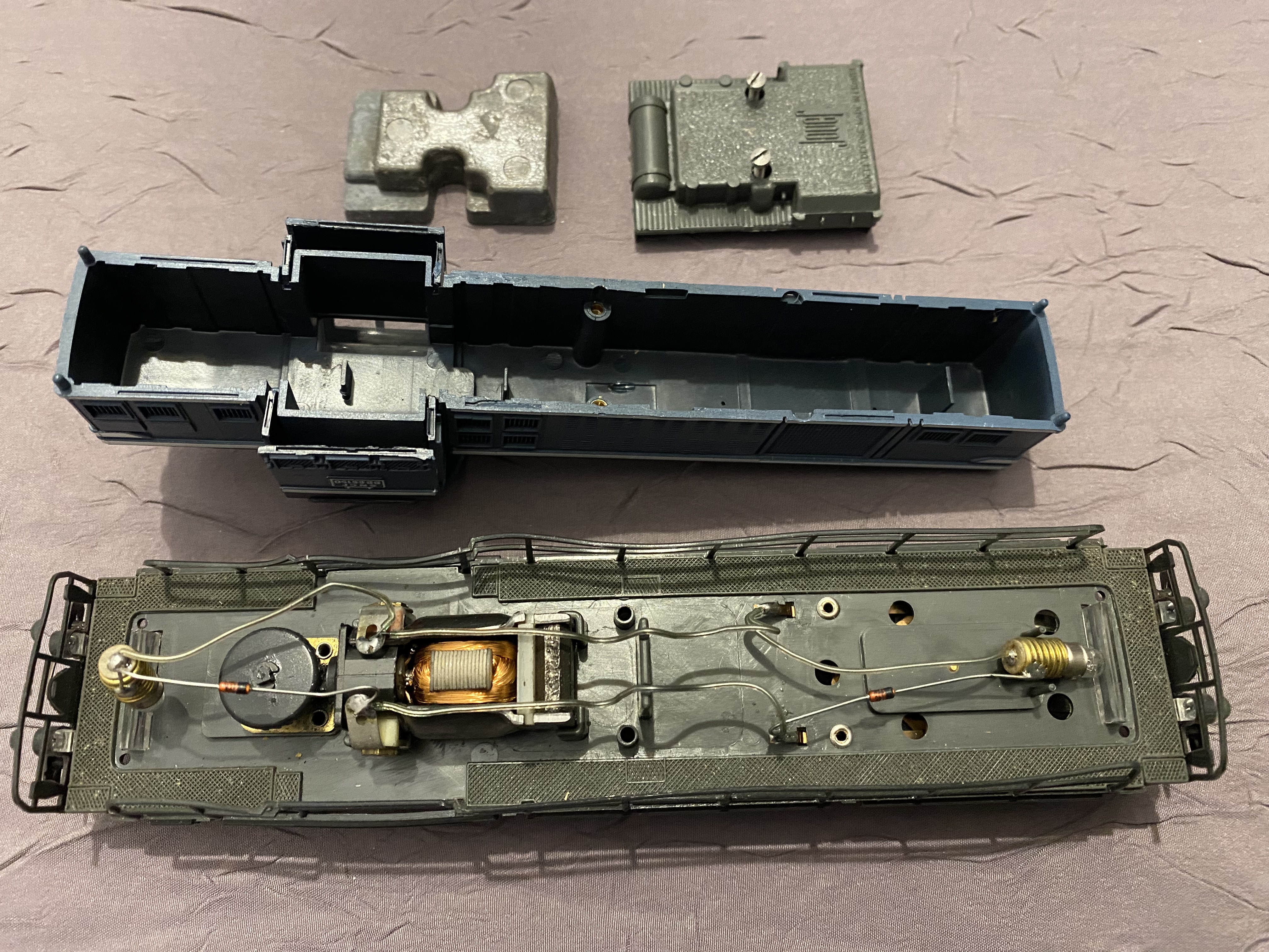

J’aimerai digitaliser cette BB66150 Jouef d’environ 30 ans, pourriez-vous me dire si cela est possible et si oui que me conseillez-vous comme décodeur ?
Merci d’avance pour vos retour et bonne soirée.

Un décodeur Lenz 9 broches fera l'affaire

Euh, 8 broches ;)
Sur ce genre de machine, un décodeur basique sans prise suffit :
https://www.ebay.fr/itm/193937330258
Sinon, en un peu plus haut de gamme, il y a les trainOmatic (mais il faudra supprimer la prise) :
https://www.boutique-train.fr/train-o-matic/6696-train-o-matic-decodeur-w8p-lokommander-ii-mini-w8p-nem652-avec-fils.html

Attention, le décodeur Lais proposé par le lien ebay, est un décodeur d'accessoires et ne permet pas de piloter un moteur. :gne:
Le deuxième convient (couper la prise et souder les fils au moteur et aux Leds d'éclairage avant et arrière).
Ayant digitalisé quelques vieilles machines Jouef, j'ai utilisé principalement des décodeurs TAMS LD-G-42 ou LAISDCC.
Par contre j'ai systématiquement remplacé les ampoules à filament par des leds bicolores (rouge / blanc chaud) à anode commune pour être compatible des décodeurs. Soit deux leds 3mm mises à la place des ampoules en conservant les guides de lumière en plastique transparent. Soit en utilisant 4 leds bicolores en CMS de petite taille, chacune collée dans chaque phare, et utilisation de colle cristal par dessus pour reconstituer le verre du pare. Ces leds CMS sont souvent vendues précablées pour économiser les yeux des 'vieux' modélistes et faciliter leur câblage.
En ajustant les résistances en série avec les leds, on peut ajuster la luminosité et éviter d'avoir de phares qui éclairent tout le réseau.

Conchito91 a écrit:Attention, le décodeur Lais proposé par le lien ebay, est un décodeur d'accessoires et ne permet pas de piloter un moteur. :gne:
Autant pour moi, et en plus c'est écrit en gras, mais j'avoue ne pas avoir été jusque là :roll:
Je me disais aussi que le prix était anormalement bas :mrgreen: .
Merci à toi d'avoir rectifié ;) .
En plus, le revendeur en question n'est plus l'officiel, et n'a donc plus rien stock.
Désormais, c'est en Espagne, mais vu les frais de port, il vaut mieux acheter sur Aliexpress directement, ou se passer de cette marque qui a pris la grosse tête :siffle: (ou alors, ça aussi c'est fabriqué en Ukraine...)

Pour ce genre de travail, il existe des décodeurs de qualité Lenz,entre autres, à un prix abordable. Le prix s'oublie la qualité reste.
Je n'ai eu que des déboires avec le LAISDCC mais ce n'est peut être que de la malchance.
Sinon le remplacement des ampoules n'est pas une obligation si on veut faire simple.
Sinon attention à ce type de machine, notamment à sa prise de courant et à sa mécanique. La numériser ne fera pas d'un âne un cheval de course.
Le jeu en vaut il la chandelle :?:
