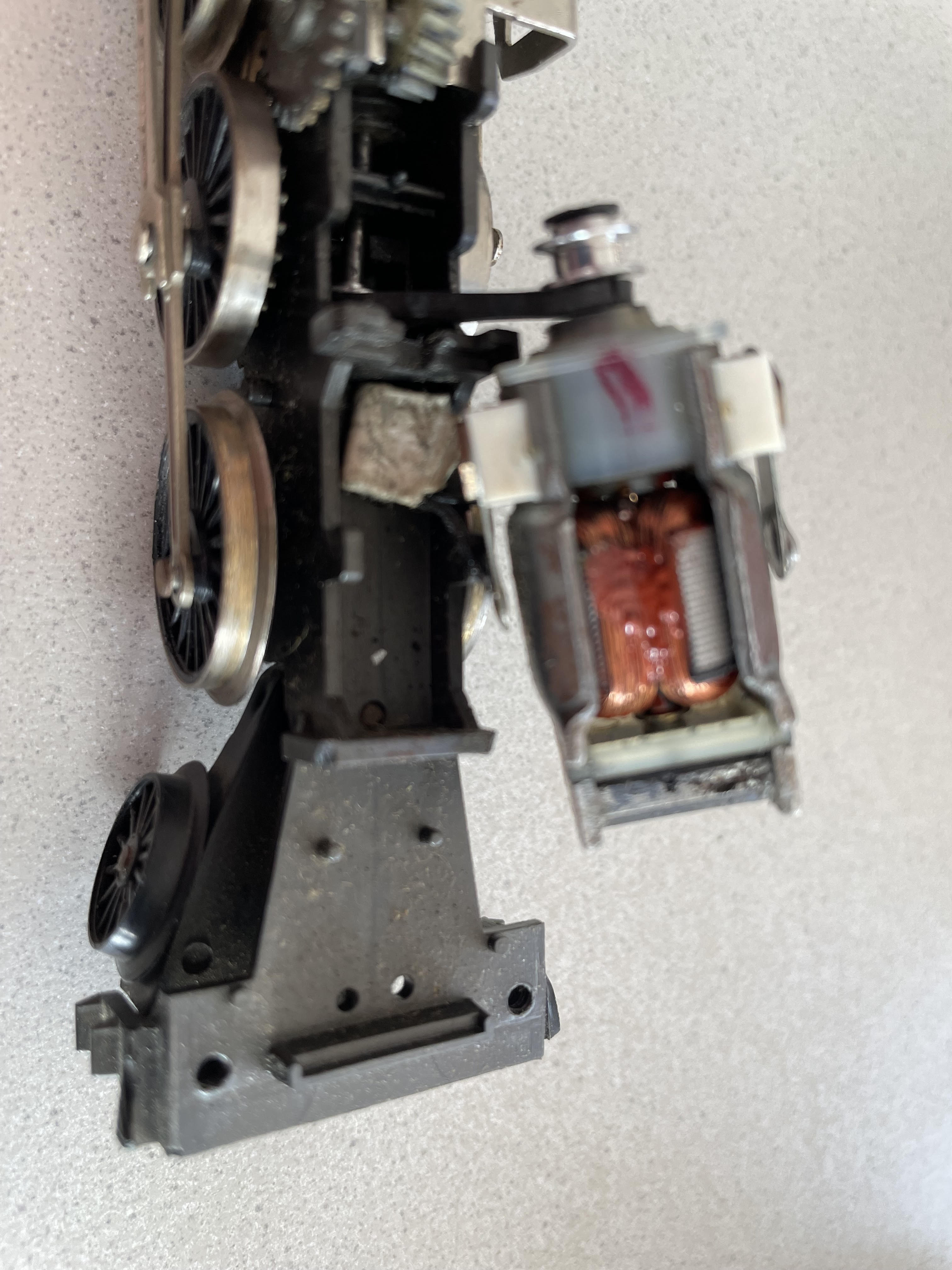

Je démonte précautionneusement les 2 vis qui se trouvent dans les pistons afin de retirer le châssis de la chaudière, je tire doucement et aie aie aie catastrophe, des petits bouts de plastiques très fins tombent d'un peu partout.
Bon j'avoue que j'ai acheté cette vapeur dans l'état pour me faire la main, je me dis qu'elle a vécu, on fera avec.
Je retire donc ces 2 parties, et là je vois un moteur à courroie, moteur qui est calé avec un bout de papier sous celui-ci :shock:
Je pose le châssis sur les rails, j'alimente le transfo, le moteur tourne, la courroie aussi, mais il n'y a pas d'entrainement vers les engrenages.
Ma question est la suivante : Pensez vous qu'avec le SUPPORT ROUE CONTACT POUR LOCOMOTIVE 231 C 60 que j'ai acheté le problème pourrait être résolu. Je trouve que l'ensemble qui se trouve entre les roues bouge pas mal. Je me demande si cette plaque ne maintient pas les engrenages également.

Il faut déjà savoir de quel modèle il s'agit, car il y en a eu au moins 3 successifs (2 avec un gros moteur cylindrique, 6 puis 12V dit "saucisson", puis moteur M40 3 pôles plus petit).
A priori, il s'agirait de celui-ci :
Si oui, l'éclaté (pas complet, car manque le moteur) est ici :
http://lestrainsjouef.free.fr/pdf/parts/jouef/jf835.pdf
La pièce appelée "contacteur avec vis" (en haut) est bien-sûr nécessaire pour retenir les roues en plus de capter le courant.

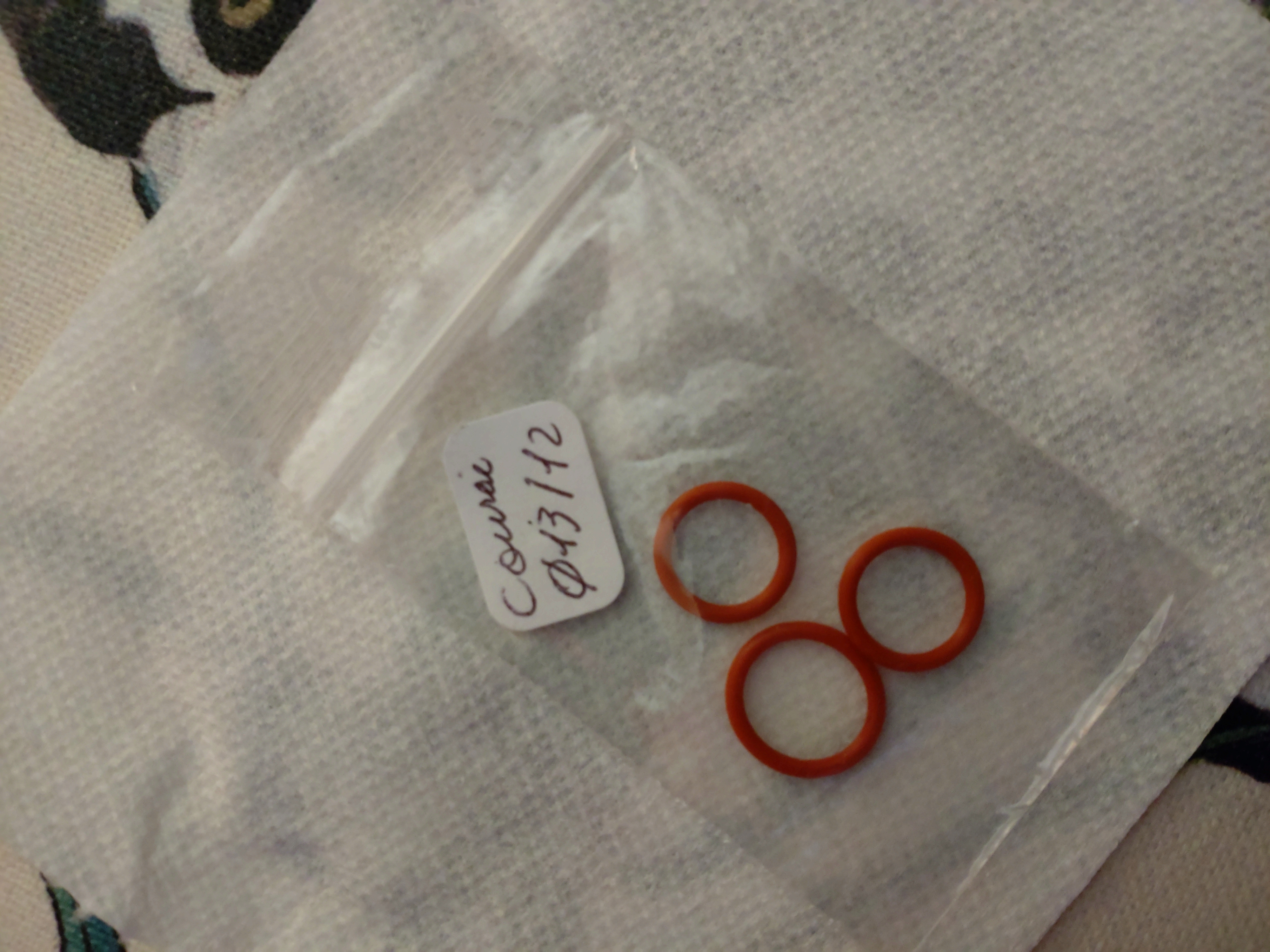

Sur ces modèles à courroie, celle-ci a tendance à sécher et durcir, entraînant le patinage et le moteur qui tourne à fond sans que la loco avance. D'où certainement le bout de papier pour essayer de la retendre, mais ça ne peut pas marcher comme ça. Il faut la changer avec une autre (voir sur Aliexpress, comme celle en silicone de la photo ci-dessus) ou simplement avec un bandage d'adhérence pour roue du bon diamètre.

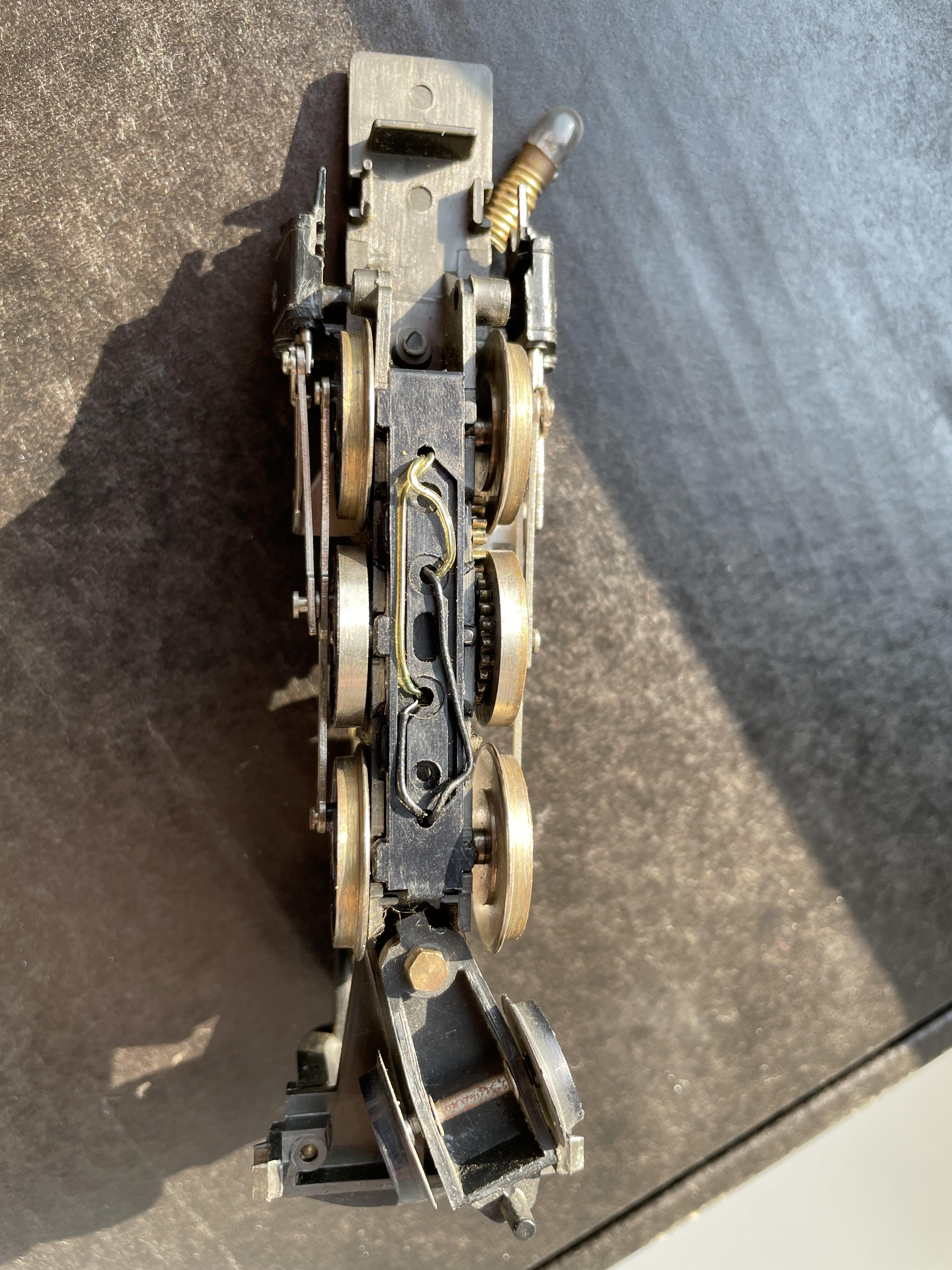

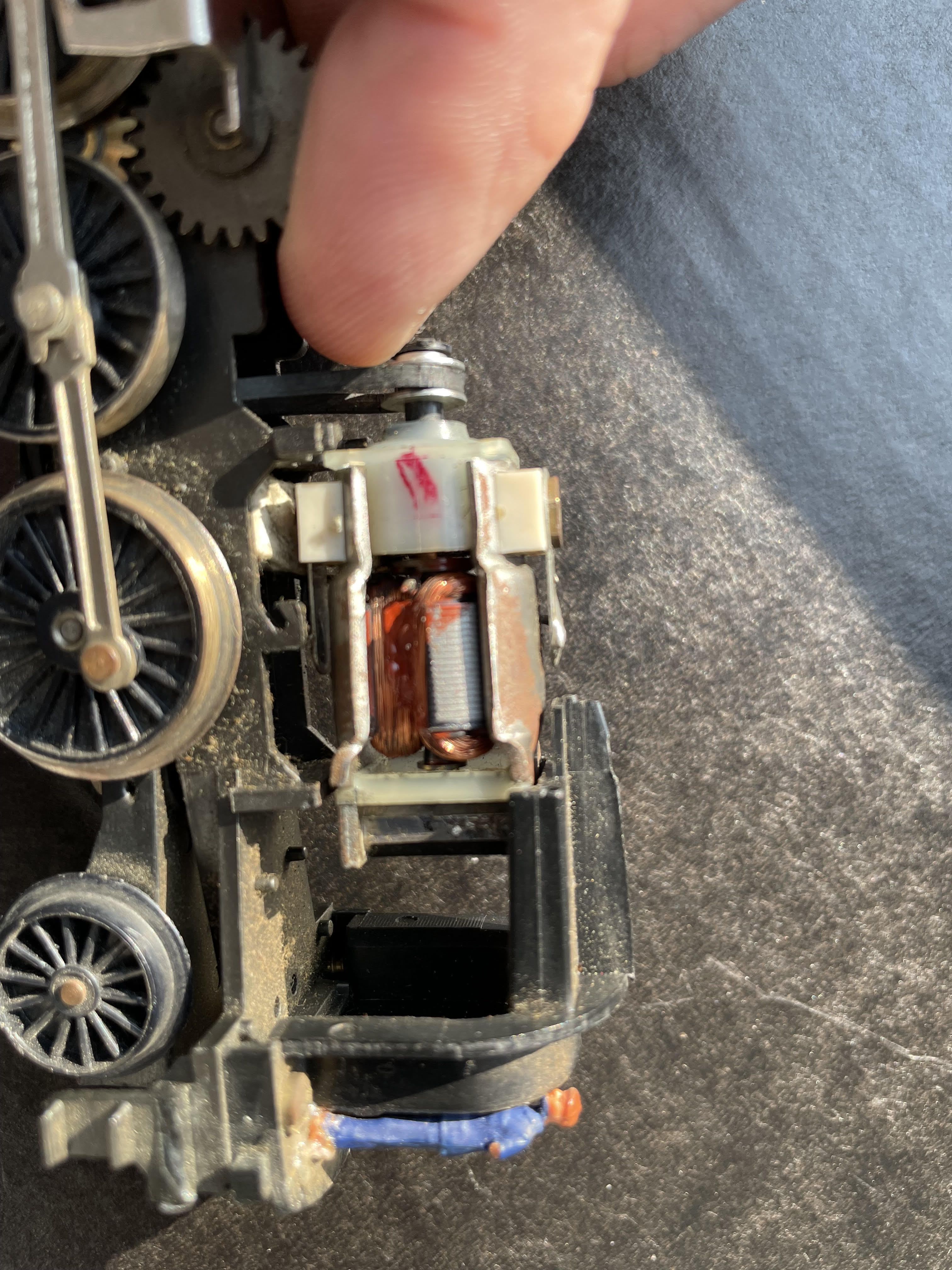

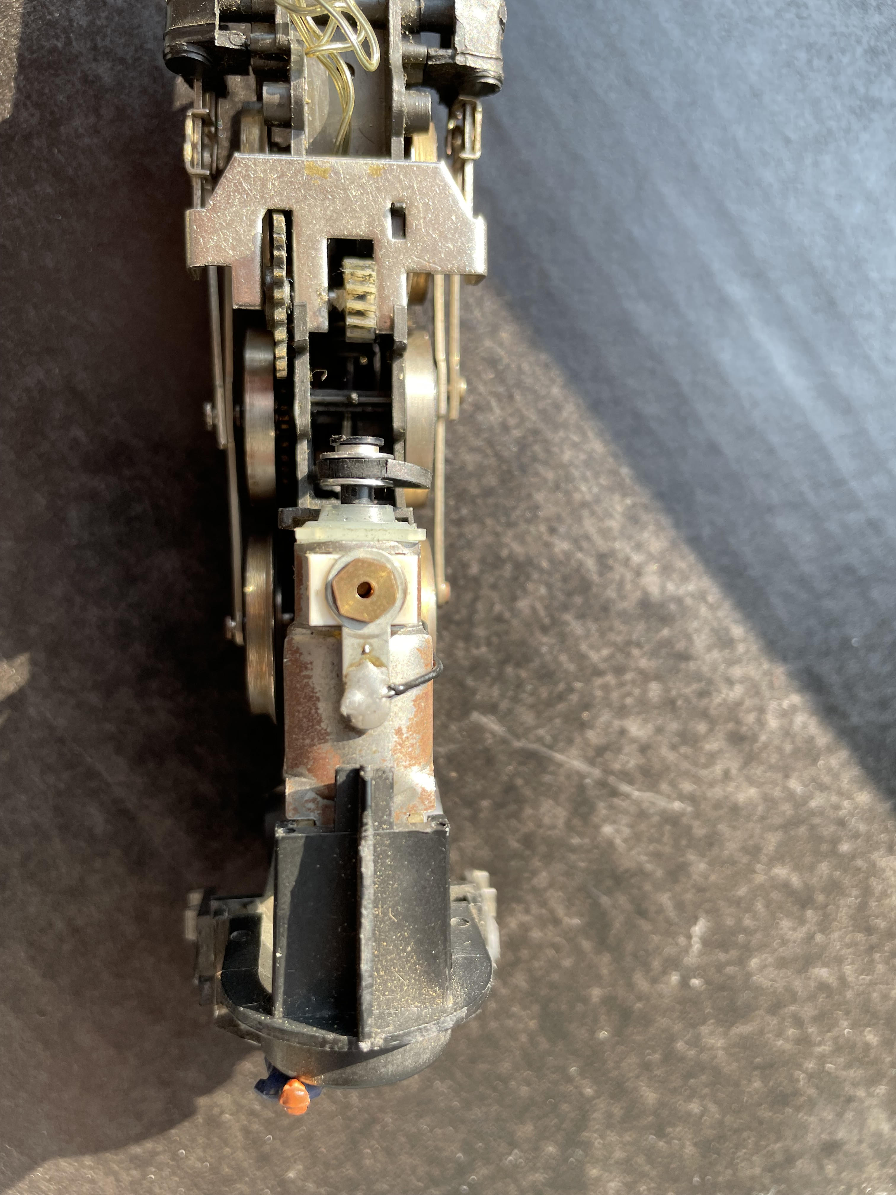

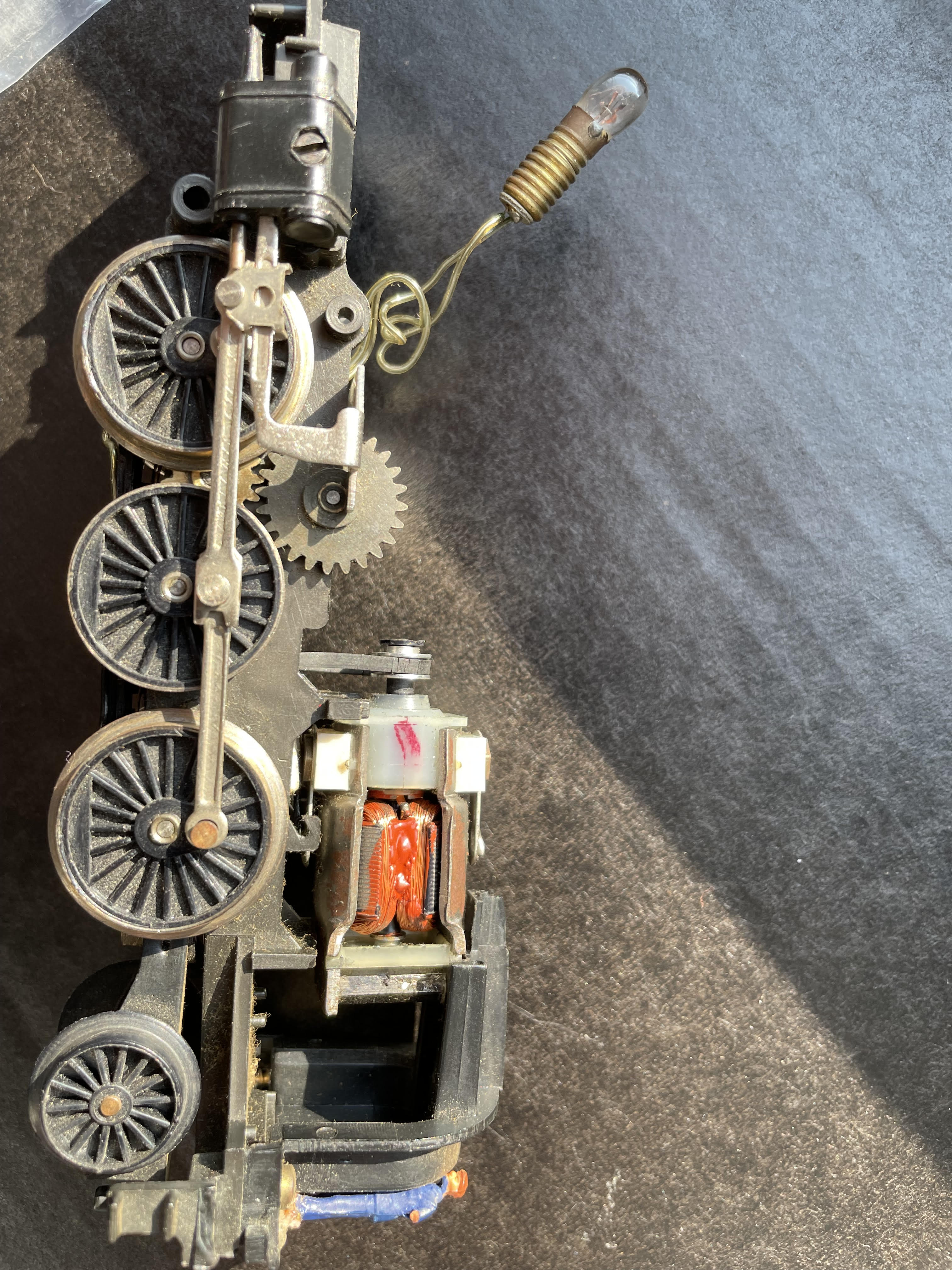

Il s'agit du moteur 3 pôles d'après moi.
Est ce qu'il y a un support à la place du papier à l'origine ?
On voit bien avec la photo de dessous qu'il manque les vis de fixation du support entre les roues. Le fil jaune correspondant à l'ampoule et le noir qui va au moteur.
Sur la vue de dessus, la roue dentée de gauche fonctionne avec l'embiellage, mais la roue du centre ne tourne pas
J'espère que les photos seront visibles

ryosaeba1 a écrit:Sur la vue de dessus, la roue dentée de gauche fonctionne avec l'embiellage, mais la roue du centre ne tourne pas
L'engrenage ne tient peut être plus dans l'axe, il me reste des pièces de 231C, si c'est celle-ci qui pose problème je peux vous dépanner.
Pour la courroie la présence du papier sous le moteur montre bien qu'elle est HS.
J'ai dépanné une 140C avec ce genre d'accessoire ;) :
ça ressemble à un joint torique mais ça fait le job.
Il y en a encore en vente, ça évite d'acheter tout une boite sur Amazon :

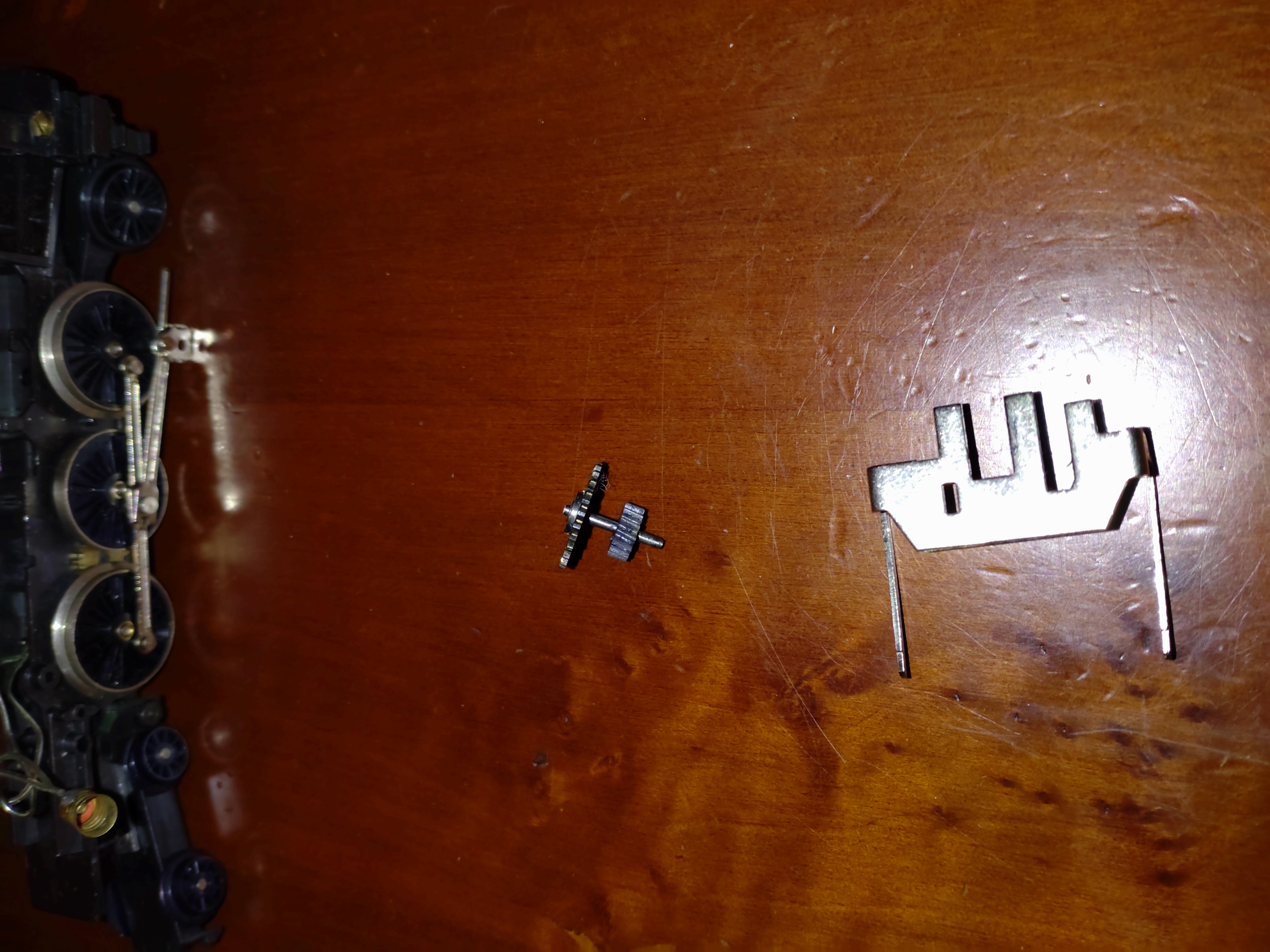

En fait, il ne manque pas de pièces. Pas même les vis, puisque sur ce modèle (plus "récent" que celui de la notice), le carter du dessous est clipsé.
Le pignon blanc qui tourne fou, c'est du classique sur le Jouef ancien (jusqu'à la fin des années 90).
Il faut essayer de repérer une fissure entre 2 dents (donc démonter le dessous de carter pour abaisser les roues et l'axe intermédiaire pour pouvoir le faire tourner) et si il est intact, nettoyer l'axe et le pignon à l'acétone, puis déposer une micro-goutte de colle cyano avec une allumette sur l'axe de chaque côté du pignon (on dirait que ça a déjà été tenté :gne: ).
Et changer la courroie aussi.
EDIT
pour démonter l'axe avec les 2 pignons, pas besoin de retirer le dessous et les essieux. Il suffit de soulever l'avant du support métallique pour le sortir. Par contre, pour changer la courroie, ça sera nécessaire.
Si le pignon est fissuré, il est possible de le changer avec un neuf à taille droite, mais il faut savoir que les diamètres d'axes utilisés à l'époque par Jouef n'étaient pas standard. Donc il faudrait en acheter un avec un trou de diamètre inférieur, puis l'agrandir. Pas simple, mais faisable. L'échanger contre l'ensemble complet ci-dessus est plus rapide.

Merci pour vos réponses, je commence à y voir plus clair. J'ai commandé des courroies silicones il y a quelques jours, j'attends la livraison.
Je suis surpris que le carter soit clipsé car j'ai des emplacements pour les vis. Je verrai quand je recevrai le support avec les vis, si cela aide ou pas.
On va la remettre sur les rails cette honorable 231 C60, et c'est grâce à vous, encore merci :coucou:

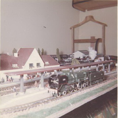

J'ai eu ce modèle en 12 V en 1961...Un coup de cœur terrible pour une vraie Pacific qui en plus était encore en service en Région Nord. Donc souvenir, souvenir... je l'avais déjà repeinte avec les moyens de l'époque.
En 1963

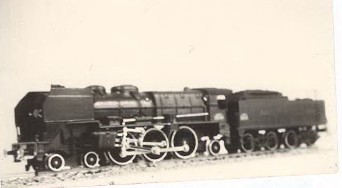

En 1966 avec des roues Fleischmann

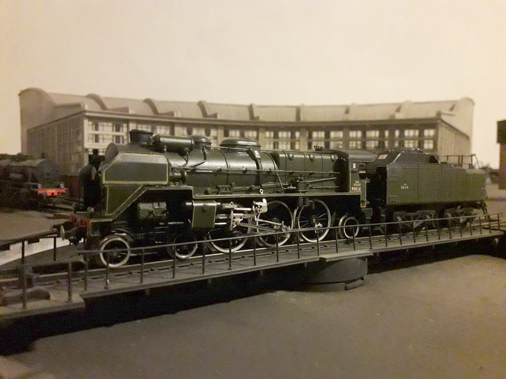

Aujourd'hui avec la 3-1265 Jouef
Avant:
Après:
D'après la photo, la courroie entraine un axe au fond du carter avec une vis sans fin. Pour cela avant démontage sauf le moteur pour dégager la manœuvre il faut avec les doigts boquer les roues et faire tourner l'axe à la main si possible. Si cela tourne en boquant les roues, un engrenage tourne dans le vide. Il faut savoir lequel.

On sait déjà lequel, le blanc (celui de droite nous dit zowen) ;)
