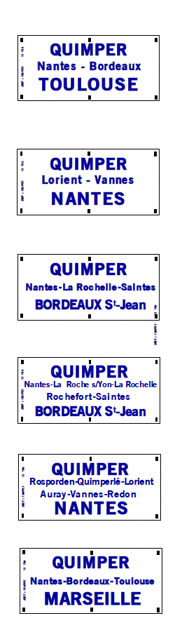

Messagepar BB67300
14 Fév 2023, 03:42
Il n'y a pas de règle précise en la matière.
Les plaques les plus chargées étaient celles des trains internationaux.
Pour les trains intérieurs, il peut y avoir aussi bien la gare terminus uniquement, que la liste des gares les plus importantes (celles où il y a le plus d'échange de voyageurs).
Les deux premiers sont crédibles, le troisième est un peu chargé (mais pourquoi-pas), et pour le troisième, il faut distinguer les deux tranches :
QUIMPER-Nantes-Bordeaux-TARBES
QUIMPER-Nantes-Bordeaux-Toulouse-Nîmes-MARSEILLE
BB67300

Messagepar patifr
15 Fév 2023, 12:56
Merci BB67300.
Voici des exemples de plaques que l'on me propose. Ca me parait bien, et très réaliste. Enfin, d'après mes souvenirs. Il faut dire que je les ai bien regardées ces plaques, ne voulant pas me retrouver dans le mauvais train ou la mauvaise voiture...
