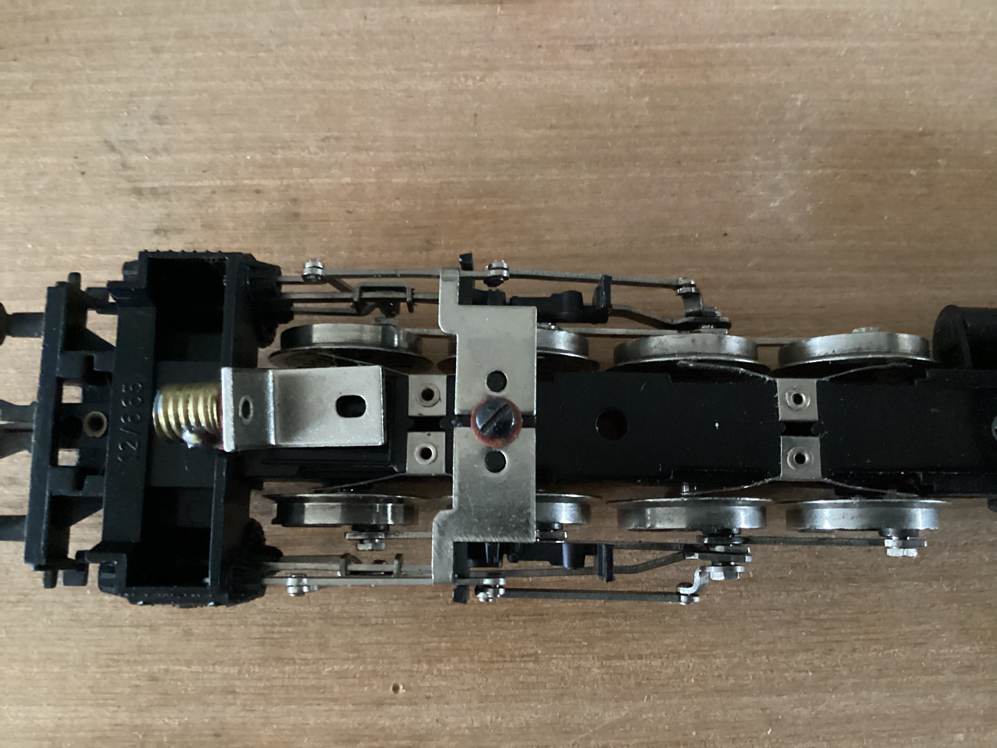

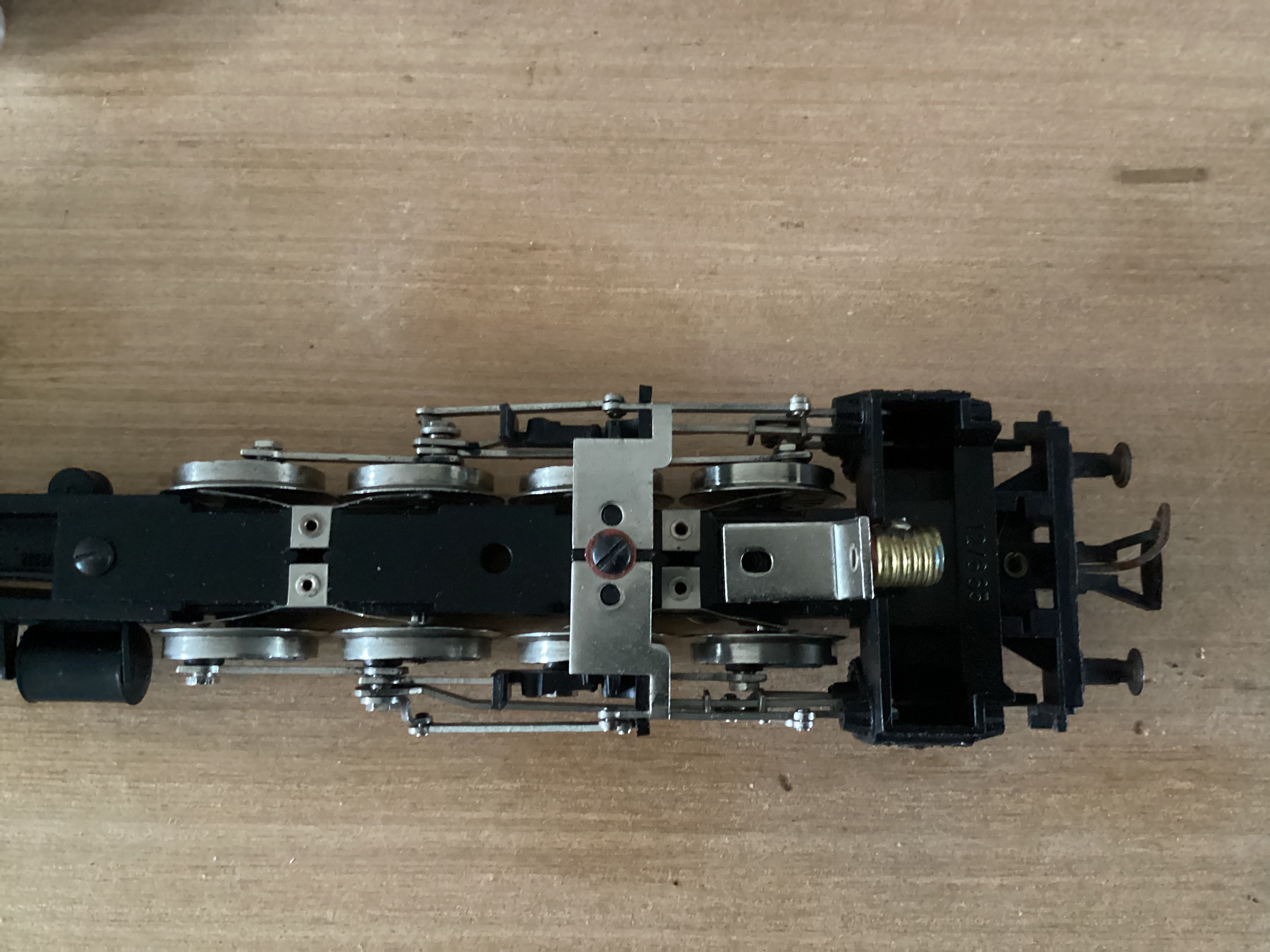

Je possède une 040 D Fleischmann.
Elle fonctionne parfaitement, le moteur est dans le tender mais l’embiellage ne que sur quelques centimètres, au delà la locomotive continu de se déplace sans difficulté avec un tender poussant un ensemble de bielle bloqué. Entre les mains, je parviens à faire tourner l’embiellage jusqu’à un point dure qui explique le blocage. J’ai tout démonté, tout dégraissé, tout vérifier, tout remonter en vérifiant le positionnement des bielles et la position des manetons.
Le bon angle sur chaque essieux vis à de l’autre roue sur le même essieux. Rien n’y fait. J’ai toujours le point dure.
Je pose la question, est ce vraiment un angle de 90 degré.

-- Je posséde 3 "040 Fleischmann", de différentes compagnies, de dernières séries, et à ce jour, je n'ai jamais eu ces problèmes que vous expliquez.
Pourriez vous s'il vous plait expliquer plus clairement, le souci, et s'il vous plait, de mettre une ou deux photos accompagnantes, cela nous permettrait de cerner le problème.
L'embiellage bloque à un certain moment au poit de se faire pousser par son propre tender, certes, ce n'est pas très homogéne, mais bon, je pense à un autre blême, soit l'un des deux embiellages n'est pas en ligne, soit l'un des deux pistons de pousse des cylindres grippes ou se bloques.
Mais bon sous des photos cela se presentera mieux, et ci possible faire des clichés de prés et clairs .

Oui le calage est à 90°.
Il faut regarder du côté de la distribution (toute la quincaillerie située juste à-côté des cylindres).
C'est souvent là qu'il y a problème.
Il faut la faire avancer doucement à la main pour voir si il n'y a pas un rivet ou une vis qui touche une bielle.
Vérifier aussi les vis ou rivets des bielles principales qui peuvent s'être dévissés un chouilla.

Messagepar philgd
12 Fév 2023, 18:15

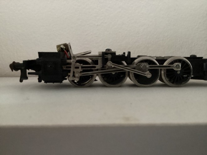

Photo de la position de l’embiellage bloqué après un mouvements en arrière.

Messagepar philgd

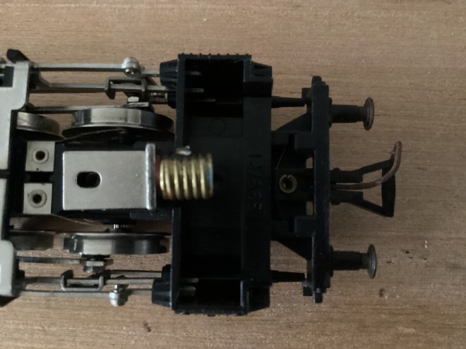

12 Fév 2023, 18:16
Suite

Re: Embiellages vapeur
Messagepar philgd

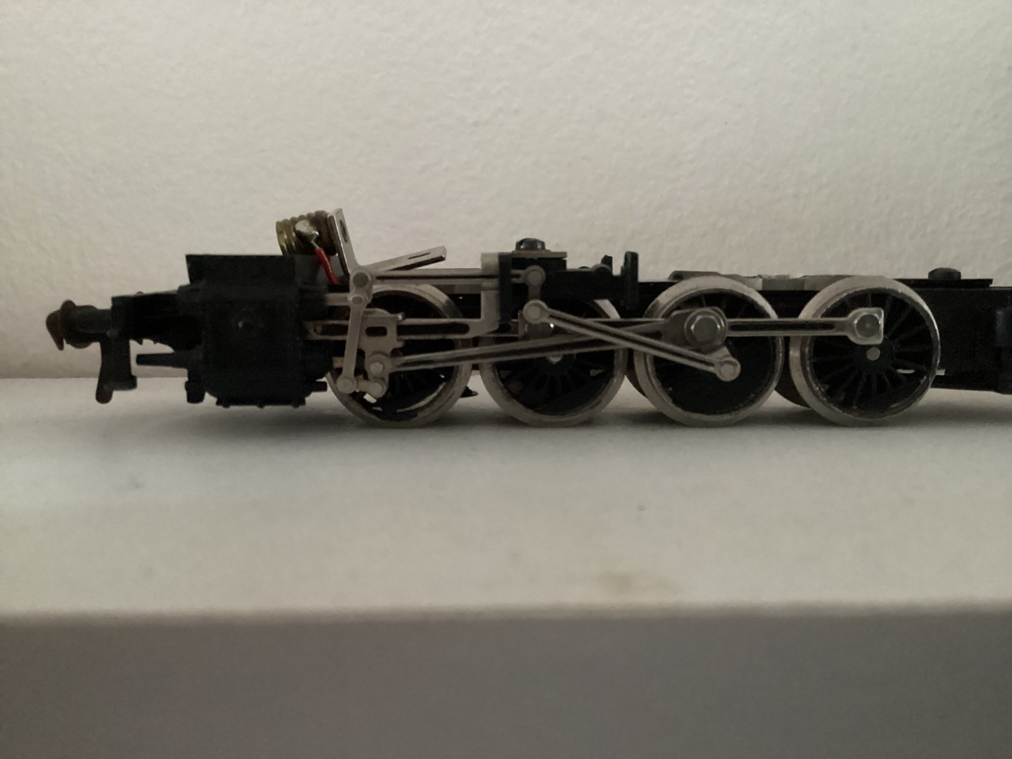

12 Fév 2023, 18:17
Suite
Messagepar philgd

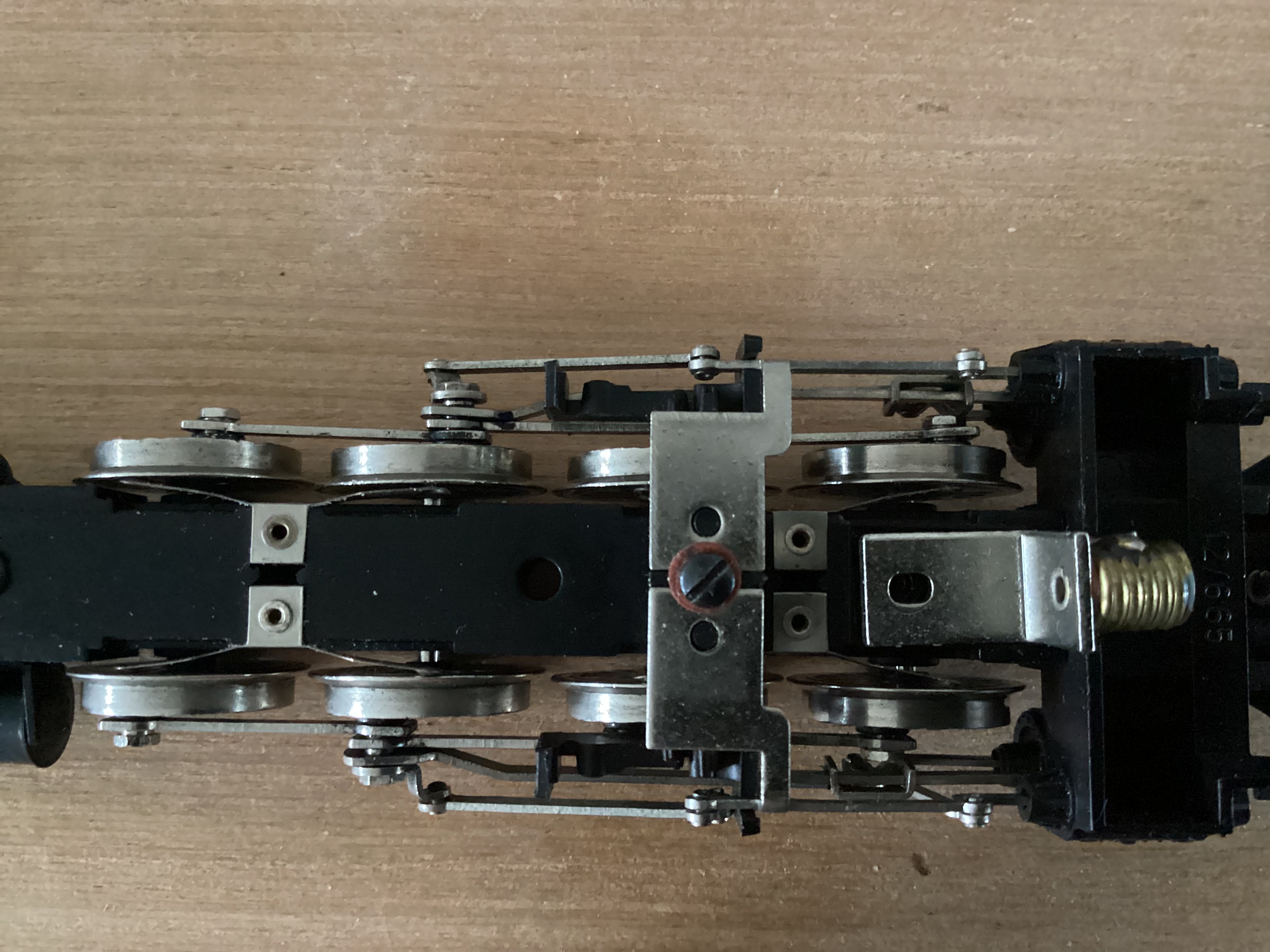

12 Fév 2023, 18:20
Vue d’un côté
Messagepar philgd

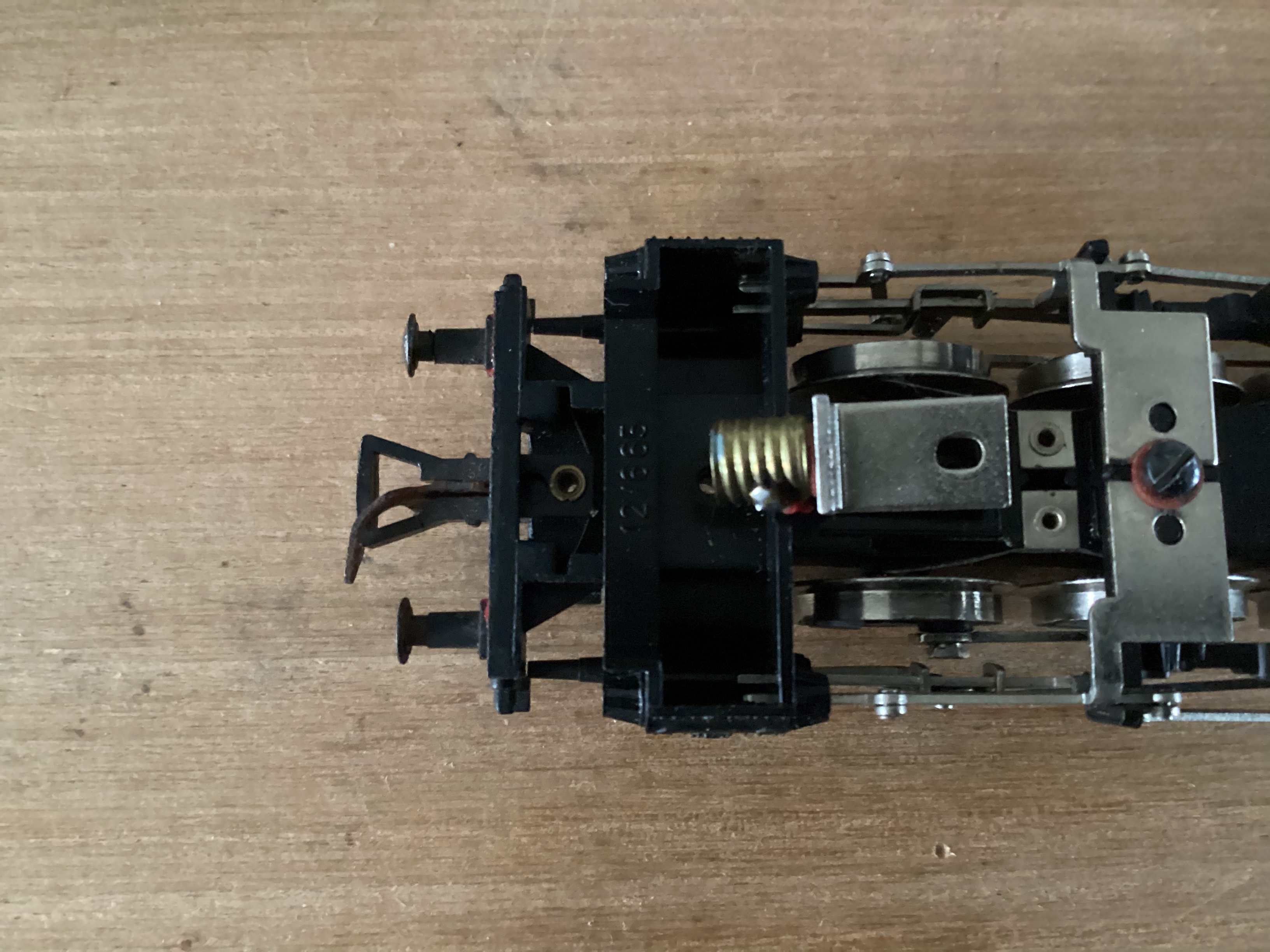

12 Fév 2023, 18:20
Et de l’autre côté
Messagepar philgd

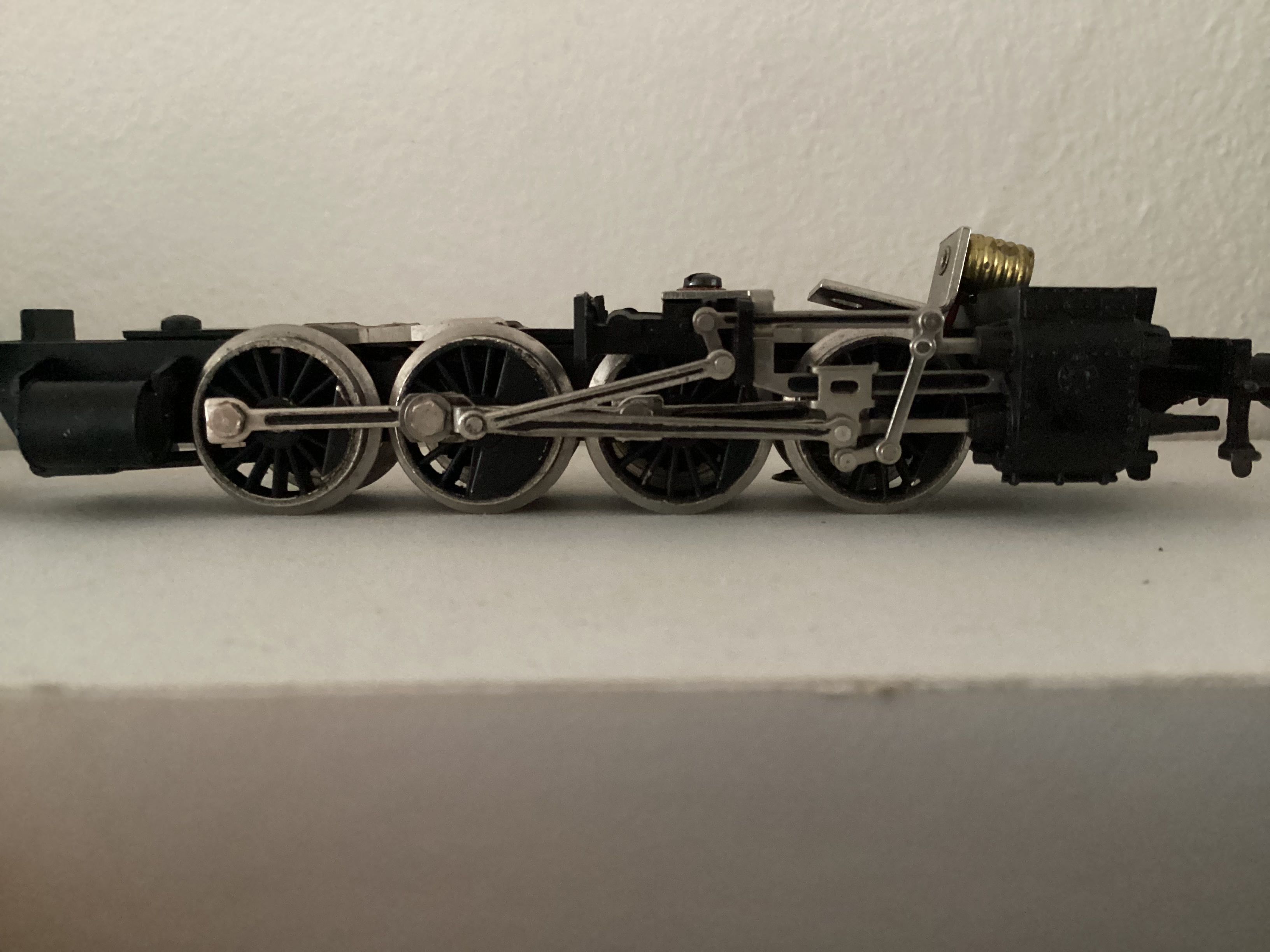

12 Fév 2023, 18:22
Maintient, photo à suivre avec position des bielles bloqué après un mouvementent avant
Messagepar philgd
12 Fév 2023, 18:23
Suite avec cette position
