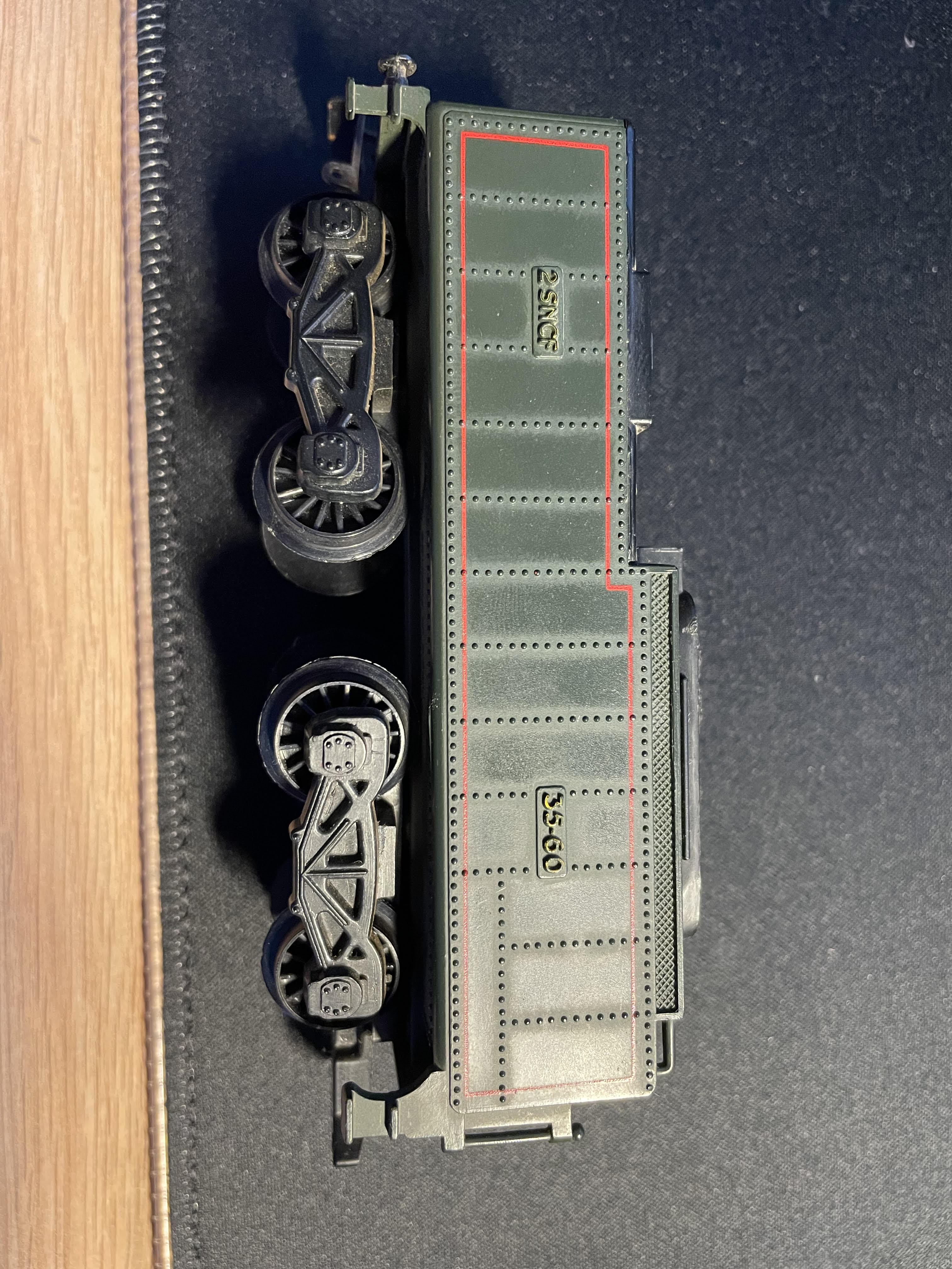

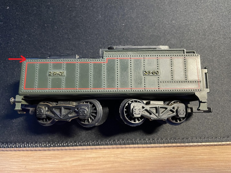

Toujours en quête de me faire la main, je possède plusieurs tenders 35 60 que j'aimerais motoriser.
Avez vous déjà démonté ces modèles?
J'ai épluché le net mais je n'ai rien trouvé, sauf sur les modèles déjà motorisés

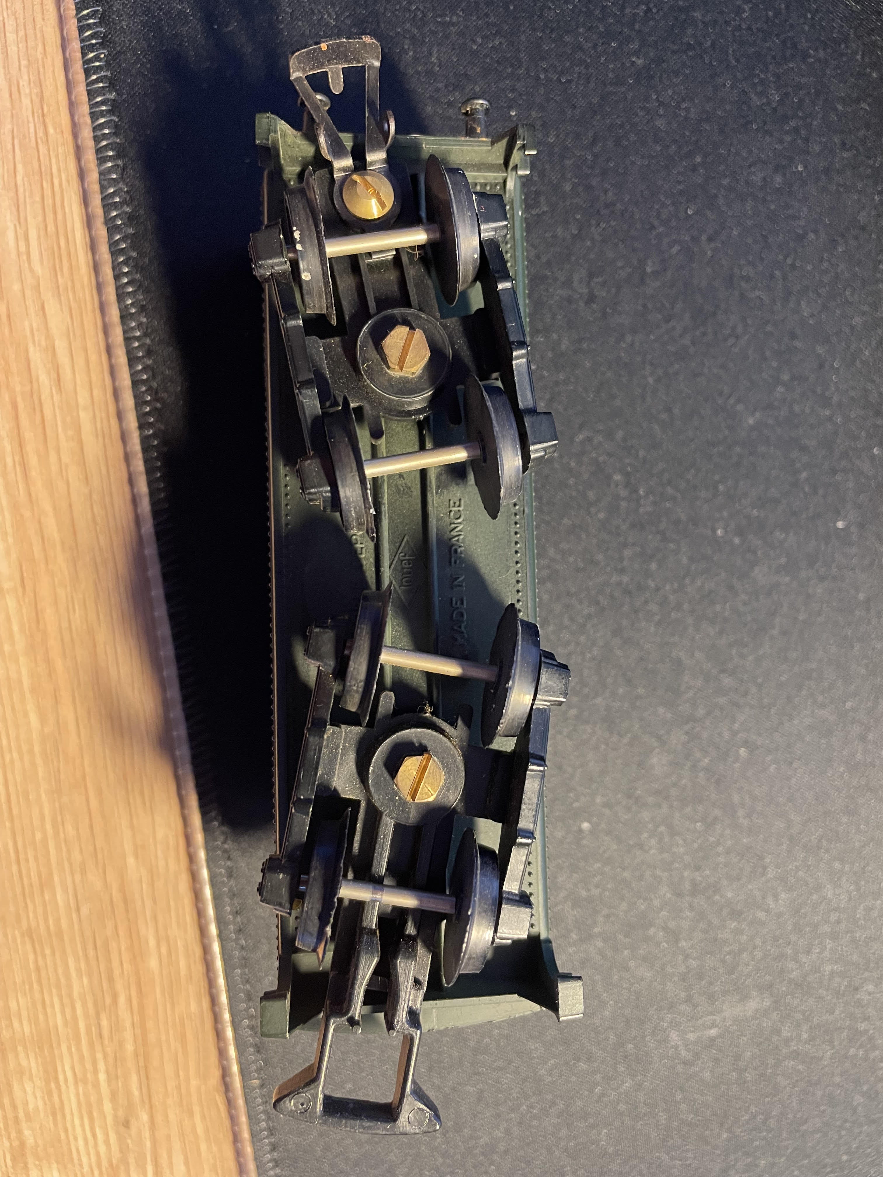

J'ai retiré les 2 bogies mais je ne vois pas où je pourrais faire levier pour l'ouvrir.
Slts
Jérôme

En général chez jouef, une vis sous le boggie arrière puis basculer pour déboîter l'avant.

Sur les tenders moteurs.
Là c'est une caisse en U avec un couvercle (généralement collé puisqu'il n'y a pas besoin de le démonter).
Il faut tenter en passant une lame entre le couvercle (tout le dessus) et la caisse.

C'est ce que je pensais, je l'ai examiné sous toutes les coutures, et je n'ai rien trouvé.
Je vais essayer avec une fine lame.
Merci pour les infos
