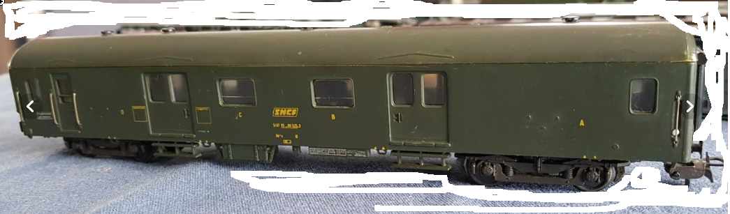

Bonjour ,
j'ai trouvé une photo de wagon sur un site de vente , mais inconnu pour moi . Le vendeur précise qu'il s'agit
d'un fourgon Jouef , mais ce n'est pas l'UIC bien connu
Quelqu'un saurait me dire de quel fourgon il s'agit et s'il existe est-il conforme ?

C'est le même fourgon Dd4s que le Jouef, mais de marque France-Trains.
Bogies mieux reproduits que les Jouef, par contre, pour la caisse, c'est nettement moins bien.
Existe aussi chez Roco.

Merci bb67300.
Le vendeur précisait un Jouef , ce qui n'est donc pas le cas .

Ce n'est pas un Jouef. Je confirme.

C'est aussi nettement plus rare qu'un Jouef ! :siffle:
Si tu peux l'avoir au prix du Jouef, n'hésites pas :ange:
Ah au fait, c'est un fourgon pour rames voyageurs, donc pas un wg ;-P

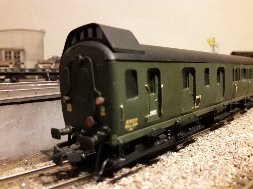

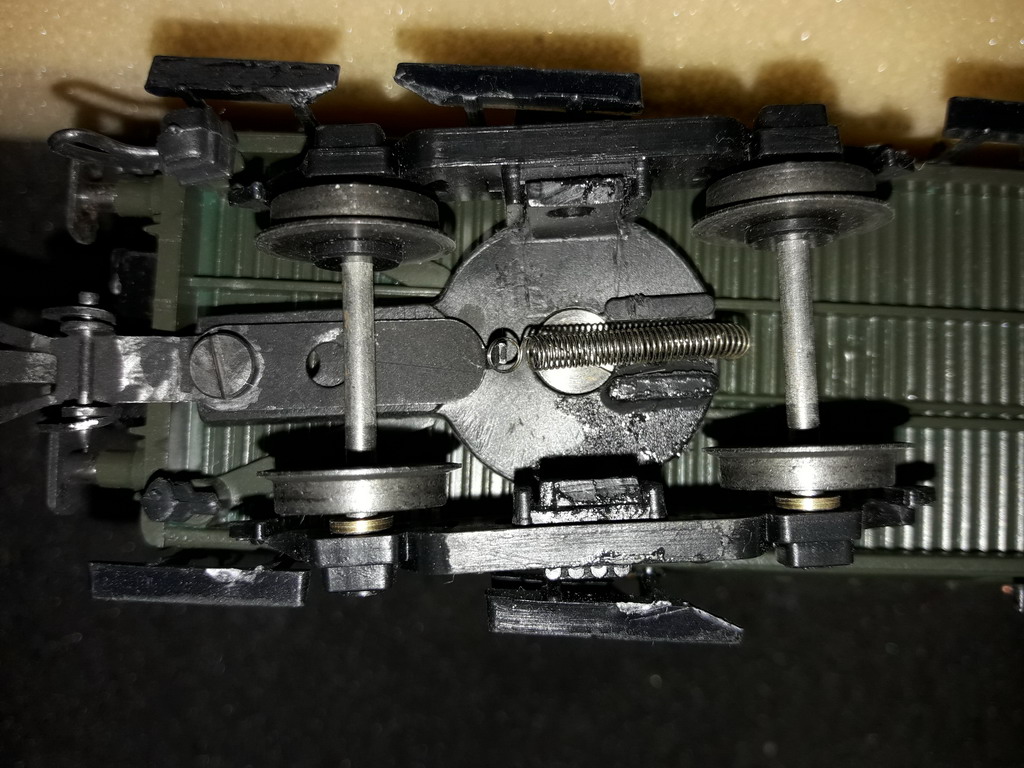

C'est bien un France Trains.
A l'époque cette firme avait décalé une des deux portes latérales pour pouvoir mettre les marchepieds sans empêcher le bogie de tourner.

A toutes fins utiles, pour les courbes serrées avec des marchepieds gênants, au lieu de déplacer les portes, des échancrures intérieures aux marchepieds est une solution. C'est discret
Les ty Est France- train:
J'ai utilisé cette méthode pour mes express Nord RMA
