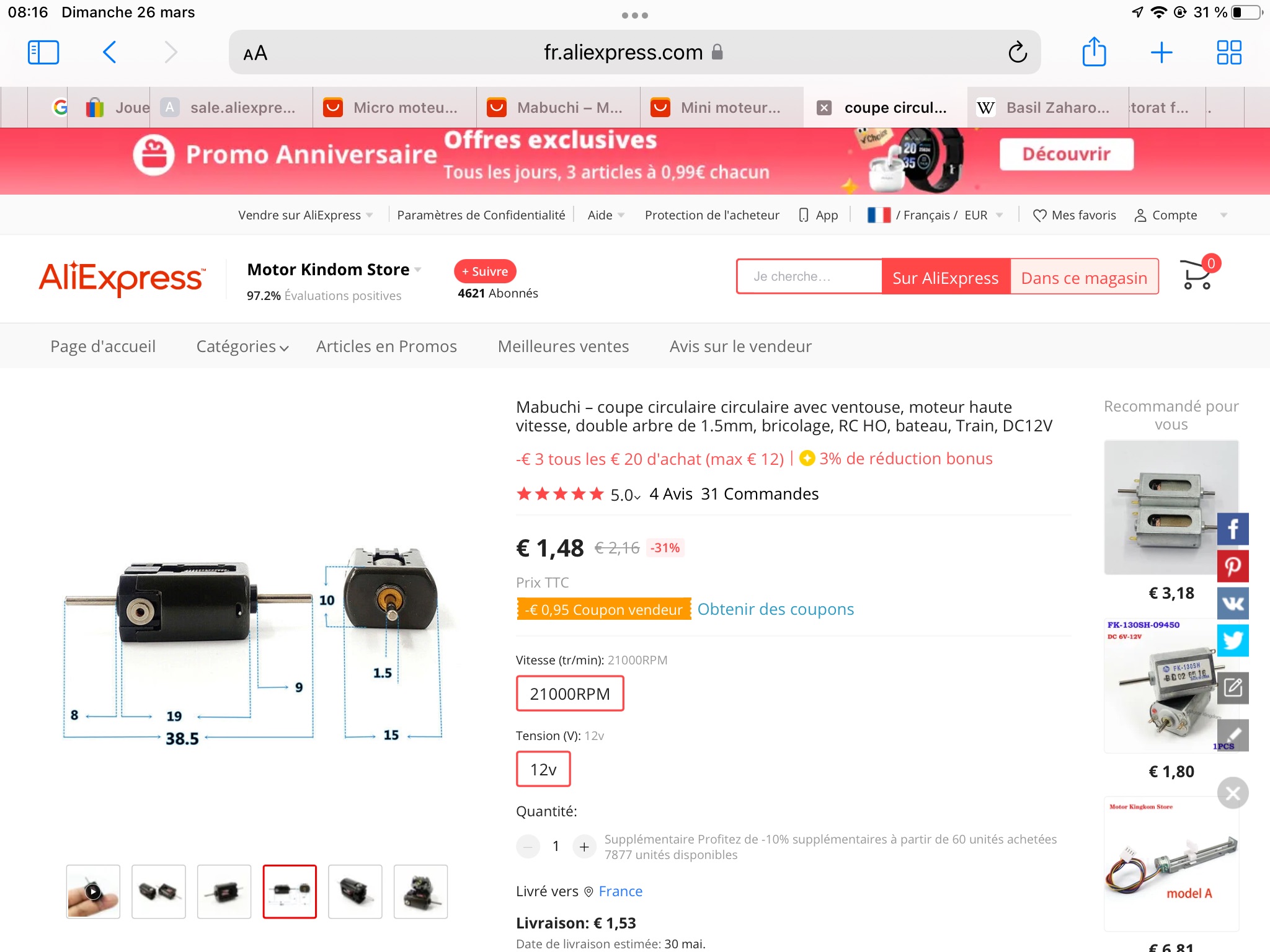

Je vais essayer celui ci. Photo jointe.
Il a les mêmes dimensions que le moteur Roco et une vitesse de 21000 tr/mn supérieur au 16000 tr/mn du Roco.
Le problème c’est que son axe est de 1,5 mm de diamètre et que les tulipes du moteur Roco s’emboîtent sur un arbre de 2 mm de diamètre.
De plus, sur ce moteur, il n’y a aucun renseignement sur son couple.
Je vous tiens au courant de mes essai mais il va falloir être patient, Aliexpress livre aussi bien dans les huit jours que dans un mois et demi.

philgd a écrit:Je vais essayer celui ci. Photo jointe.
Pourquoi se compliquer avec un moteur dans les axes font 1,5 mm de diamètre alors qu’il y a plein de moteurs avec deux axes de 2 mm de diamètre et des vitesses de rotation de 20 000 tr/m
