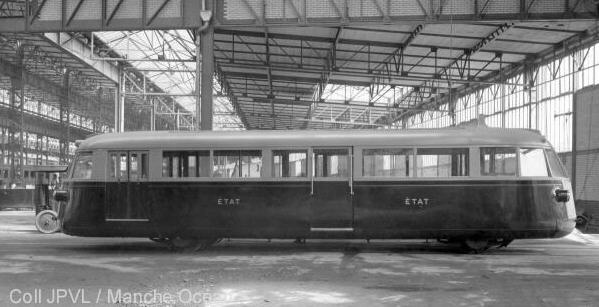

D’abord, qu’est-ce qu’un ZO ? En voici deux photos de la version Etat, extraites du site de « Manche-Ocean » et de MTVS.

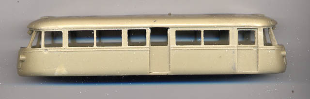

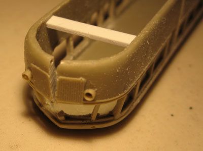

Le déclencheur de l'idée de cette réalisation était l'achat de la caisse en résine APOCOPA.

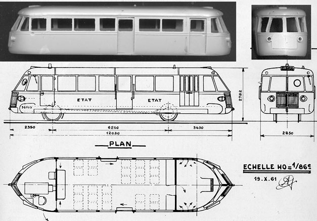

La voici, comparée à un vieux plan extrait de l'Indépendant du Rail et à la photo de profil publiée plus haut.
Mouaif, ce n'est pas brillant pour la caisse APOCOPA. Le plan n'est pas fameux non plus, notamment en ce qui concerne les hauteurs et largeurs de fenêtres. Ce plan a quand même comme intérêt de donner les dimensions générales .
En examinant la photo et en corrigeant l'effet de la perspective sur les extrémités, il semble que l'espacement des portes et fenêtres de la caisse APOCOPA est à peu près correct et que les proportions générales sont bonnes... mais que l'engin est à une échelle comprise entre le 1/81 et le 1/82, comme le vieux Fleischmann ou Rivarossi!. Par contre, la caisse APOCOPA parait bien trop étroite, et il y a plein de trucs qui ne vont pas pour la hauteur des fenêtres.
Il va y avoir du boulot! Après avoir envisagé de reprendre tout en "scratch", je vais me lancer dans un de ces fameux charcutages à la Tyrphon , dont la fière devise est "pourquoi faire juste et relativement simple en scratch quand on peut faire approximatif et compliqué à partir d'une base médiocre!".
Acceptons l'échelle trop forte. j'ai juré de limiter mes tyrphonneries (ou tyrphonnades, c'est selon) et je ferai avec.

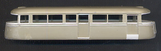

Par contre, il faut s'occuper de la largeur. En fait, la caisse est considérablement "pincée" vers le bas, le haut étant à peu près correct. ne souhaitant pas essayer de solutions conduisant à un ébouillantage des doigts, j'élargis le bas de caisse à l'aide d'étais provisoires jusqu'à atteindre la largeur de 3,3cm. Pour éviter des ruptures catastrophiques, ainsi qu'un aplatissement des nez, j'ai fendu en deux les deux extrémités de caisse, prévoyant de rajouter de la matière plus tard:
Autre constatation. Si les fenêtres d'extrémités sont beaucoup trop grandes en hauteur, les fenêtres latérales sont correctes... mais placées un bon mm trop bas... D8 D8 D8
Après avoir envisagé de tout tronçonner et refaire, la sagesse :yin (?) a prévalu, et je suis lancé dans l'agrandissement des fenêtres vers le haut avant de les rapetisser avec du carré Evergreen vers le bas.
Voici le travail en cours. Les fenêtres de gauche et la porte ont déjà subi l'outrage de la lime et du cutter:
Donc, j'ai limé le haut des fenêtres latérales pour les remonter d'un bon mm au niveau de celles d'extrémités, puis collé en bas de toutes les fenêtres du profilé plastique de 1mm d'épaisseur (1,5 mm pour les fenêtres d'extrémité, dont j'ai fait sauter tous les montants). J'ai aussi remonté les portes centrales jusqu'au ras du pavillon et reconstitué un haut de porte en profilé.
Après vérification, il faut encore ajouter 1/4 à 1/3 mm d'épaisseur en bas des fenêtres. Encore une petite couche d'Evergreen...
Opération suivante: masticage et ponçage, et ajout de plein de profilé Evergreen partout.
Voila, le cours de rattrapage est terminé. désormais, vous allez suivre la transformation en temps réel comme sur les autres fora.

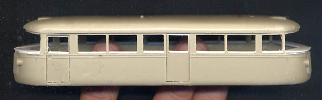

Ça avance, avec moult masticages et collage d'Evergreen.
Marrant, le scanner déforme les perspectives aux extrémités...
Pour répondre à Xtof, APOCOPA fournit des vitrages fraisés, mais il faut souvent les retoucher pour qu'ils entrent dans les ouvertures. De toutes façons, pour les extrémités, je vais sans doute devoir tailler des vitres une à une, et je ne mettrait des montants en profilé fin qu'aprés. Pour les portes à 4 vantaux du compartiment à bagages, je collerai également les montants intermédiaires après la pose des vitres.
Ce bricolage résine-plastique n'est pas si difficile ne si long que ça. Si je ne faisais pas plein d'autres choses, je bouclerais le travail en deux ou trois jours. Il est vrai que si j'étais plus soigneux, je prendrais des mesures précises et je tirerais des traits préalables, au lieu de tout faire "à l'œil"...

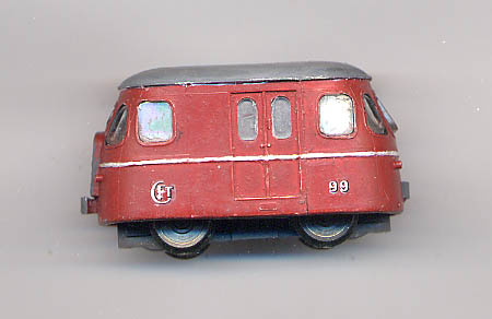

Rockandrail a écrit:C'est comme un Tyrphonoeuf, mais en plus gros! ;)
Pour ceux qui ne connaissent pas le tyrphonœuf (HOm):
fabriqué à partir de deux extrémités de caisse d'autorail Billard Mougel-Interfer.
