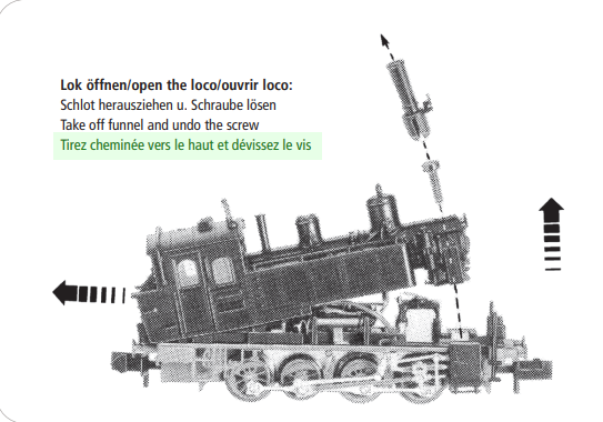

Bonjour à tous.
Je crois m'être exprimé comme un vieux que je suis, oubliant des mots ou tournant mal mes phrases.
J'efface et je recommence.
Je souhaiterais pouvoir placer dans le poste de conduite des personnages: le conducteur et son chauffeur. D'habitude le poste n'est pas vitré et donc je peux y accéder sans démontage. Ici la chose est impossible car toute les ouvertures sont "vitrées".
Je souhaiterais donc savoir comment faire pour désolidariser le dessus du bloc moteur, y placer mes "hommes" et le refermer.
J'espère avoir été plus clair ou du moins j'ai essayé.
Merci à vous.

Messagepar PaulXpress
09 Juil 2023, 11:13
Effectivement c'est plus clair.
La documentation ici
