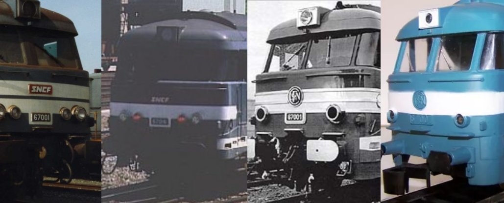

Sauf qu'une question me turluverge, à laquelle je n'ai trouvé aucune réponse : sur les vraies BB67000, les faces avant et arrières sont équipées de 2 projecteurs blancs et de 2 feux rouge, plus petits. Or, tous les modèles que j'ai vus n'ont que les projecteurs blancs.
Comme vous le voyez sur la photo jointe (le tag "img" ne marche pas ?), il y a juste une photo de la BB67001 avec 2 feux, apparemment avec un cache rouge, mais elle a aussi été modifiée pour avoir 4 feux.
Je vais numériser cette machine (Pourquoi ? Parce que !) et je souhaite avoir des feux blancs et rouge, en gérant l'inversion du sens de marche. Aucun souci pour la partie électronique de la chose, c'est du fastoche.
Bon, alors, quelle solution pratique utiliser pour la caisse ?
  1. je ne touche pas à la caisse et j'installe des LEDs bicolores blanc-rouge aux emplacements prévus
  2. je touche à la caisse, je perce les emplacements de feux rouge, je pose une petite collerette qui sera peinte couleur métal (de même que les collerettes des feux principaux) et je pose des LEDs rouge dans ces trous
Toutes vos idées, remarques, suggestions, critiques, expériences et invitations à boire une bière... seront les très bienvenues !

Dans l'état ou elle est, en version d'origine, tu mets des leds bicolores dans chaque phare.
Si tu veux une version modernisée, il faut créer les feux rouges mais également poncer la caisse pour supprimer la moustache côté extrémité 1, boucher les vitres d'angle, supprimer les macarons sncf et la repeindre intégralement.
C'est toi qui vois mais elle est totalement dépassée cette machine.
Autant essayer de trouver une version des années 90 bien plus réussie que celle là.

Aux écrits de Daniel2, je rajouterai la jupe qui n'est pas identique entre les 2 versions, au niveau des faces frontales...

Alors , pour commencer , elle est à quelle échelle de reproduction ta BB 67001 Lima ?
Parce que Lima a fait dans le temps cette machine en version d’origine certes , mais en HO , en N , et en 0 !
Et sur la photo jointe , on aperçoit le modèle en 0 .
En effet le plus simple est de la laisser en version d’origine et de mettre des LED bi-colores dans chaque fanal unique .
Surtout si ta bécane est en 0 !
Car pour être cohérent mettre les feux rouges séparés suppose beaucoup de travail et de modification sur la caisse !
Et bien plus que les autres intervenants t’ont cités !

Daniel2 a écrit:Dans l'état ou elle est, en version d'origine, tu mets des leds bicolores dans chaque phare.
Ça va probablement finir comme ça.

La mienne est en HO. Et, sur vos conseils, je vais me diriger vers des feux uniques.
