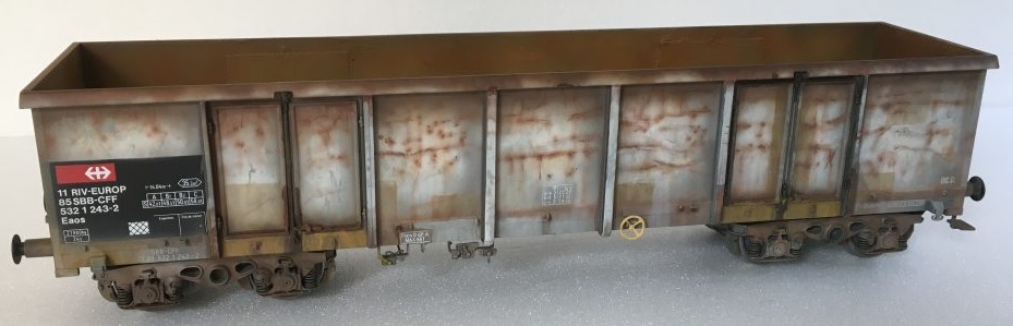

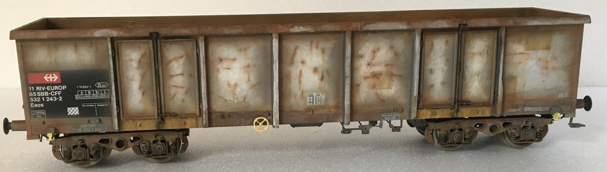

Pour ma part, j'avais fait réaliser ce type de bossages sous la forme d'une patine pour un wagon LEMACO en laiton au 1/43,5 et l'aspect était assez réaliste :
