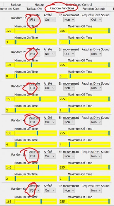

Si c'est comme le mien, il s'agit de fonctions aléatoires comme l'indique la notice (ci-dessous)
N'ayant pas trouvé comme les désactiver, j'ai modifié les numéros de fonctions par une fonction inexistante (F31) à l'aide de DECOCER PRO.
