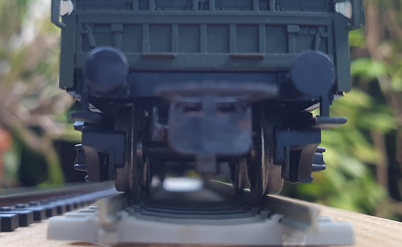

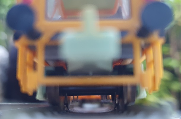

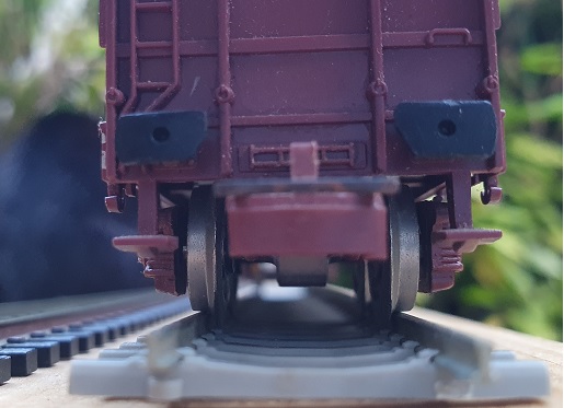

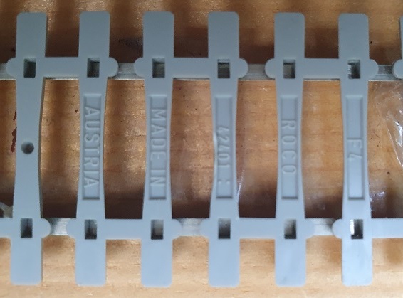

Messagepar BB67300
07 Mai 2024, 21:36
Je viens de vérifier avec un coupon de voie béton Roco qui semble être du code 83 si on se réfère aux sites marchands (bien qu'il y ait aussi indiqué un code F4 ou G4 dont j'ignore la signification), et tout passe sans compter les tirefonds, y-compris le nec plus ultra en matière de coupe-pizza, à-savoir le Liliput Austria :
Je n'ai que ça en Roco 83 (pas de rails à l'unité ou d'aiguilles), mais il faut vérifier si les roues n'ont pas bougé sur leur axe (problème des roues en zamac de Jouef) ou que le bandage n'a pas bougé sur le centre en plastique (problème du Piko DDR).
Après, le vrai problème, c'est les aiguilles, et en particulier la lacune de coeur qui peut être trop étroite pour laisser passer le boudin (cas de mes aiguilles Shinoara).
