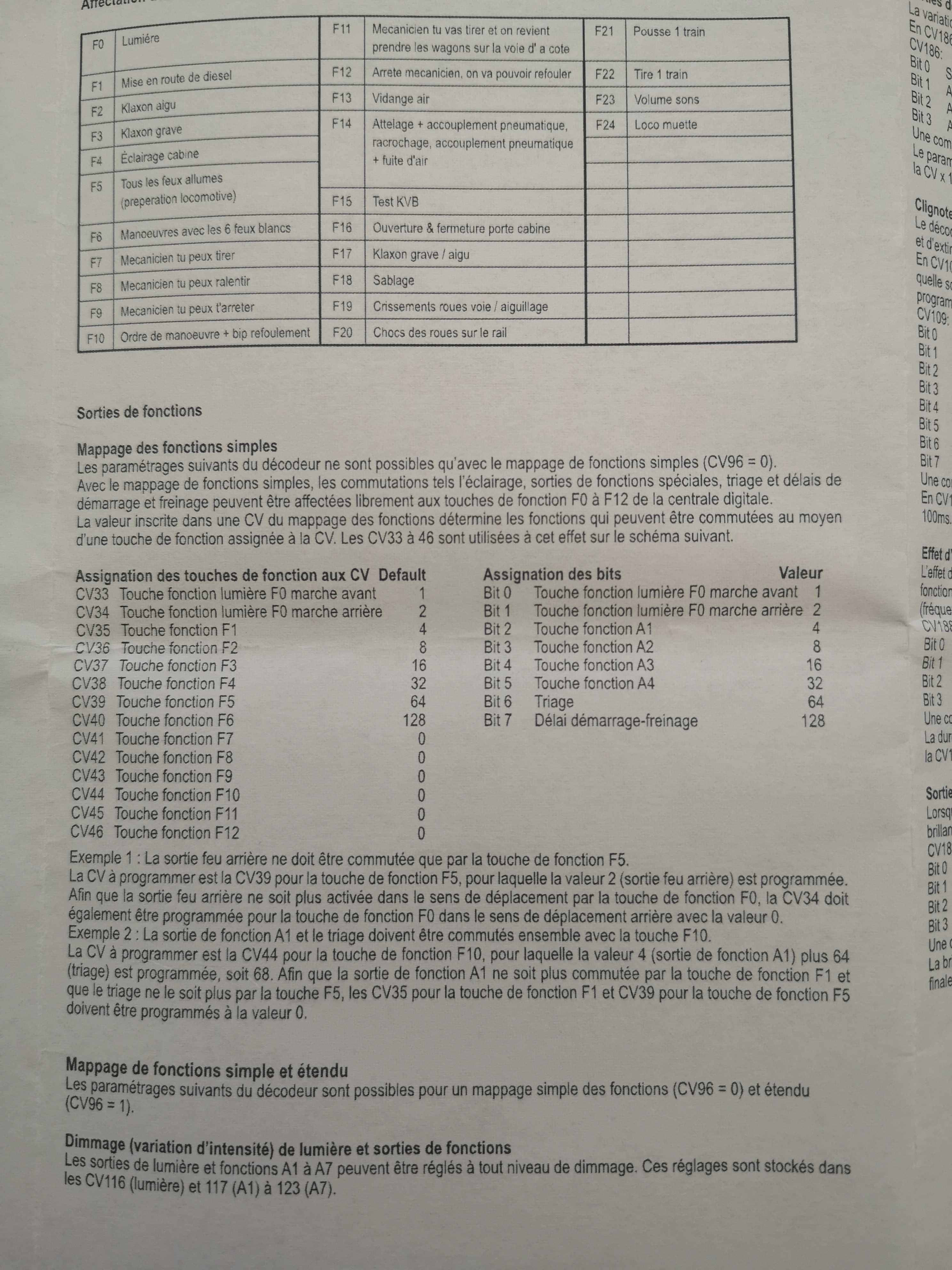

Bonjour, je possède la 60000 Piko expert Réf 96484 et je ne comprend pas tout dans la notice.
Je souhaite que les feux rouges ne soient plus allumés dans le sens de la marche. Je vous envoi les photos de la notice.
Sur la 2eme page, l'exemple 1 des sorties de fonctions qui semble correspondre à ce que je veux faire, il est marqué que les feux arrière ne doivent être commutés que par la touche F5... C'est à dire ? La F5 sert à l'allumage de tout les feux donc je ne comprends pas.
Du coup pour supprimer les rouges j'ai juste à modifier la CV34 en valeur 0 qui correspond à marche arrière ou la CV 33 valeur 0 pour marche avant ?
Ce que je souhaitais faire c'est créer une nouvelle fonction, la F25 pour supprimer les feux rouges, c'est possible ?
Parce que au final il faudra pour circuler avec les rouges ou sans les rouges à chaque fois faire des modifications de CV, ce qui n'est pas pratique.

Re: 60000 Piko configuration
Messagepar PaulXpress
17 Mai 2024, 17:38
Bonjour Stew,
Si j'ai bien compris la doc et ce que tu veux faire :
En mettant 0 dans la CV34, tu désactives les feux arrière avec la touche F0.
En mettant 2 dans la CV39, tu actives les feux arrière avec la touche F5, mais tu désactives l'activation de tous les feux.
Si tu veux garder la fonction de l'allumage de tous les feux avec F5, il faut choisir une autre touche de fonction en y mettant la valeur 2.
En revanche avec le mappage de fonctions simple (CV96 = 0), tu ne peux affecter que les touches de F0 à F12 et pour le mappage étendu :

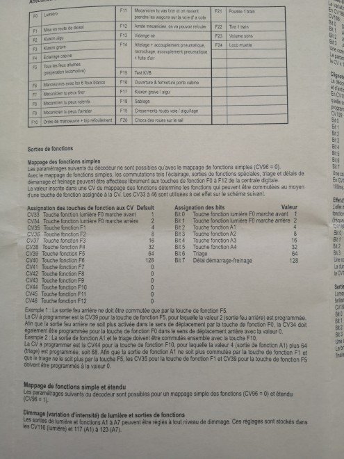

Oui mais en fait ce que je n'ai pas expliqué c'est qu'en mettant cv34=0 ça n'enleve pas les rouges pour la fonction 0.
Et en mettant cv39=2 pareil, tout les feux restent allumés.
Dans l'exemple 1 je pense que la cv39 et CV34 doivent toute les deux être modifiées pour obtenir le résultat rouge arrière éteint. Mais ça ne fonctionne pas.

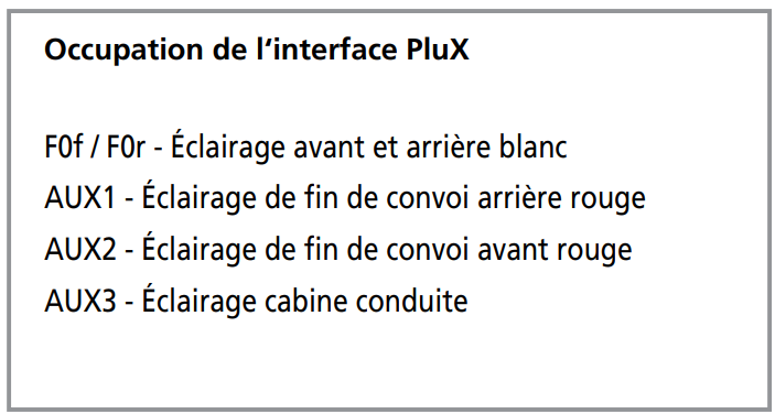

19 Mai 2024, 06:29
dnrphil a écrit:F21 et F22, pousse ou tire un train, ça ne couperait pas les feux par hasard?
Bizarre le nom de ces fonctions.
C'est une bonne idée.
D'après ce document, les feux sont bien câblés sur A1 et A2 mais inversés par rapport aux instructions précédentes.
