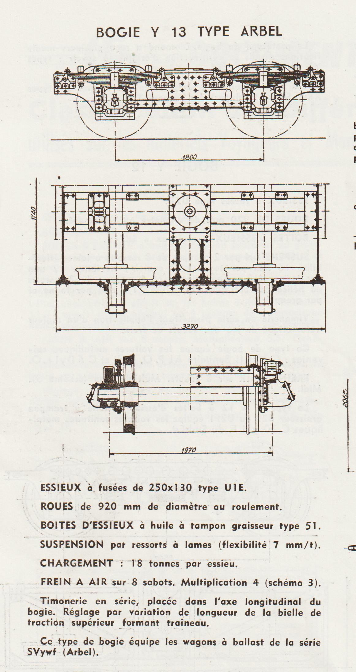

Nouveau sur ce forum, je ressorts mes vieilleries des cartons et j'aimerais bien trouver quelqu'un qui fait de l'impression 3D pour faire des bogies Y13 afin de remplacer les diamond non conformes sous les anciennes trémies Jouef :
Je pense ne pas être le seul à pouvoir être intéressé et comme ces wagons circulaient en rames de x unités, ça peut rapidement faire une petite série. En plus, ce bogie assez simpliste et plein de rivets peut aussi intéresser les amateurs constructeurs en Oe :siffle:
Si cette suggestion vous branche ou si vous connaissez quelqu'un qui maitrise la conception et/ou l'impression de fichiers 3D, à vous le fil...

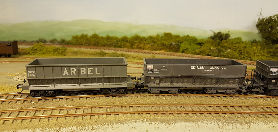

En voici un, à côté d'un modèle LS Models. Je l'ai monté (provisoirement ?) sur des bogies Jouef en remplacement de ceux d'origine, trop larges et qui roulent mal.
Les LS Models sont bien plus fins, mais je n'en ai pas assez pour faire une longue rame derrière une 150.

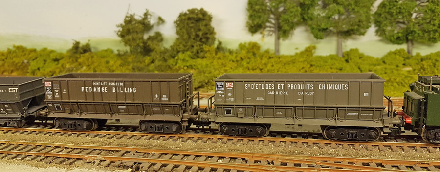

Et puis, les bogies que je voudrais, ce sont des ARBEL, comme sur ces deux modèles Märklin sortis il y a quelque temps, malheureusement complètement faux, avec des raisons sociales qui ne me plaisent pas et bien trop chers pour les acheter en nombre.
