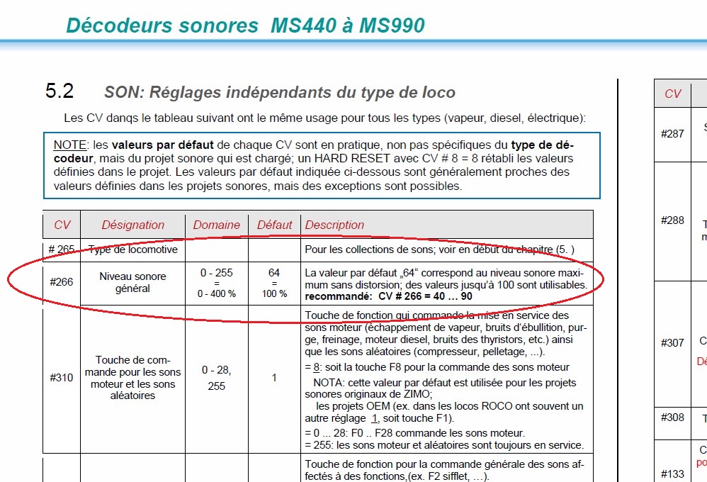

Euh... quel est la marque du décodeur dans le 63000 R37. Si j'en crois le site R37 c'est un Zimo MS450P22. C'est le cas de ma 63500.
Dans ce cas ce n'est pas la CV64 mais la CV 266.

Avec un peu de retard, ça ne marche pas ni l'un ni l'autre

Tu as un soucis de communication décodeur/centrale. Car ça fonctionne très bien avec mon 63500 R37.
Extrait de la notice du Zimo MS450
Qu'utilises tu comme centrale :?:
