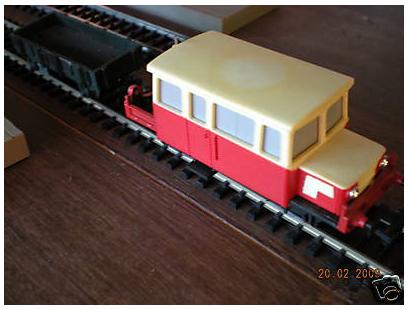

J'ai une vieille draisine Jouef DU 55 en HO.
Je voudrais la motoriser afin de :
1- Mettre un décodeur et donc un moteur récent
2 - Surtout mettre un moteur qui s'arrête au bas des fenêtres (donc pas trop haut) afin de pouvoir décorer la draisine (fenêtre, poste de conduite, perso ...)
Quel moteur puis je mettre svp qui garde le même écartement (en longueur, largeur ca reste du 16.5) ?
Merci :cool:
Photo prise sur internet

J'avais pas fait un fil à ce sujet? Ici ou chez LS Presse encore, je sais plus.
J'ai mis un Halling de mémoire, et je l'ai digiralisé. Au dessus, j'ai applati l'aménagement intérieur et je l'ai peint. J'ai ensuite mis des vitrages APOCOPA.
Et cela divient bien alors...
NB: Draisine DU65!

Oui 65 pas 55 :oops: :oops: :siffle: :siffle: :siffle:
Merci de l'info :cool:
Désolé, j'avais loupé ton fil sur le sujet ici. J'etais sur qu'il était chez LR ...

J'ai terminé les draisines ici (couleur mais surtout le marquage AMF87).
A noter que les fenêtre APOCOPA apportent un indéniable plus à la machine.
