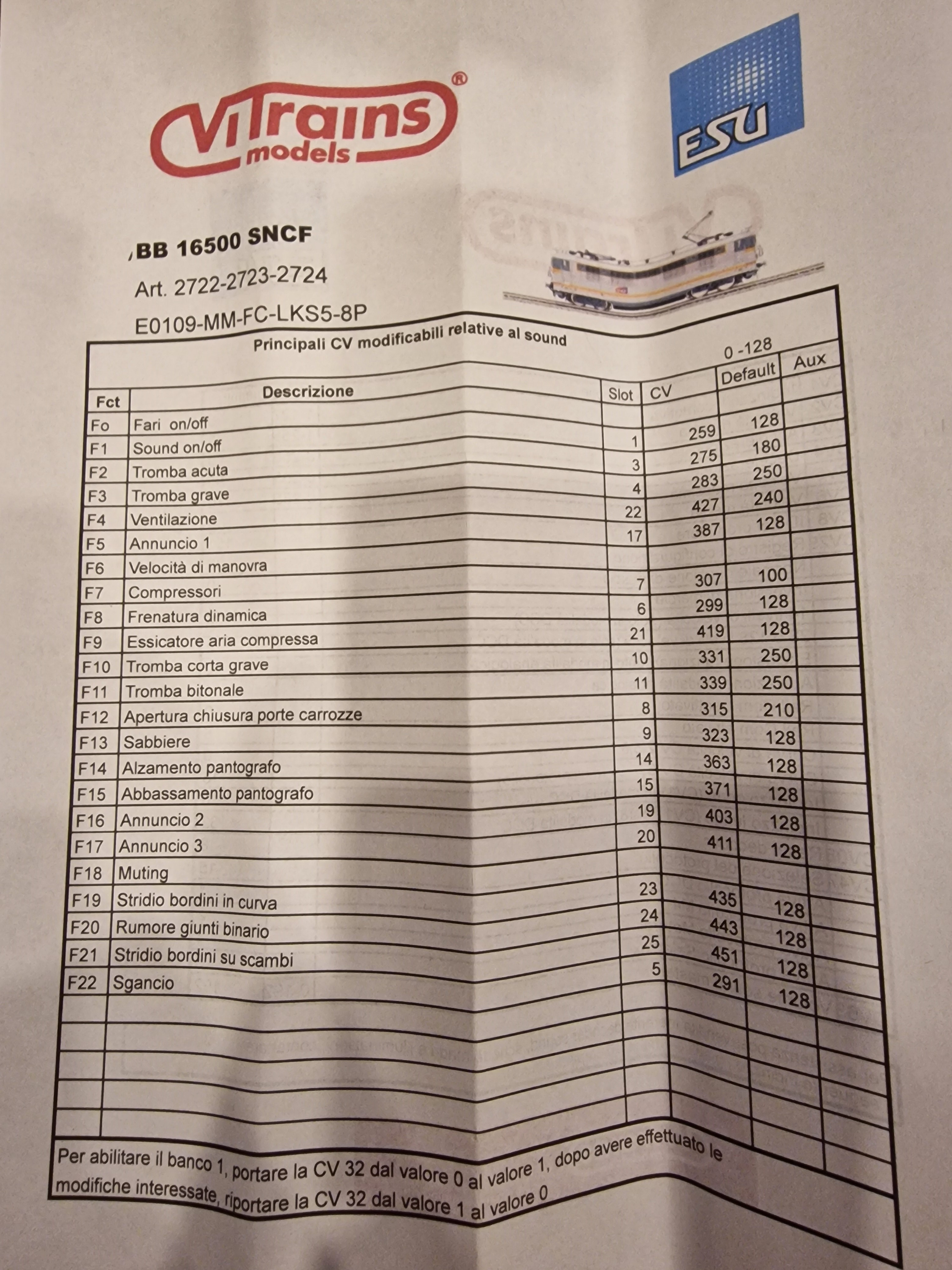

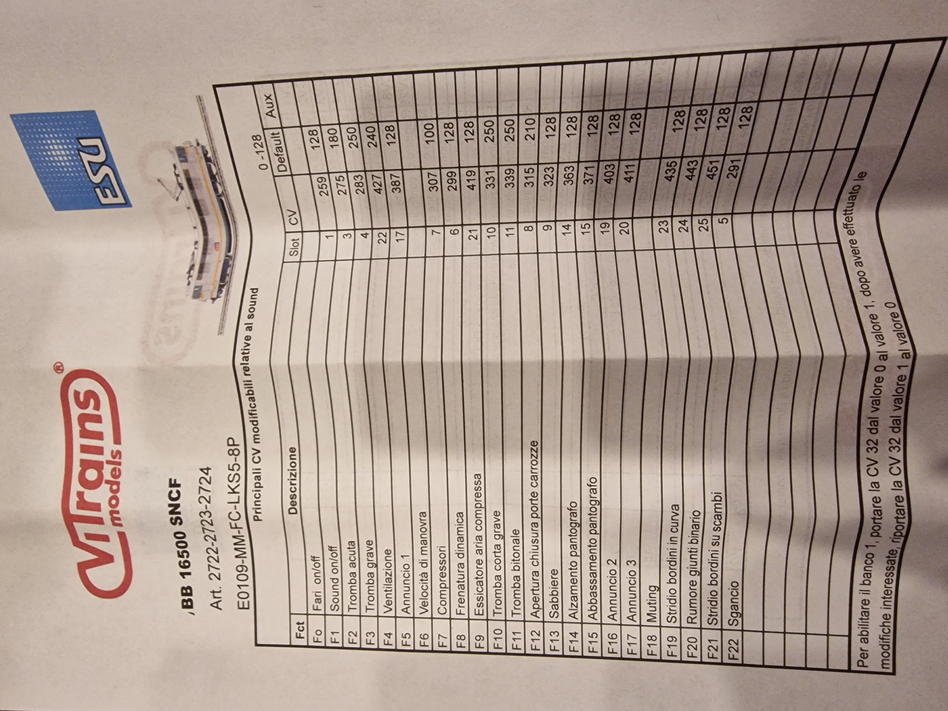

Bonjour à toutes et tous,

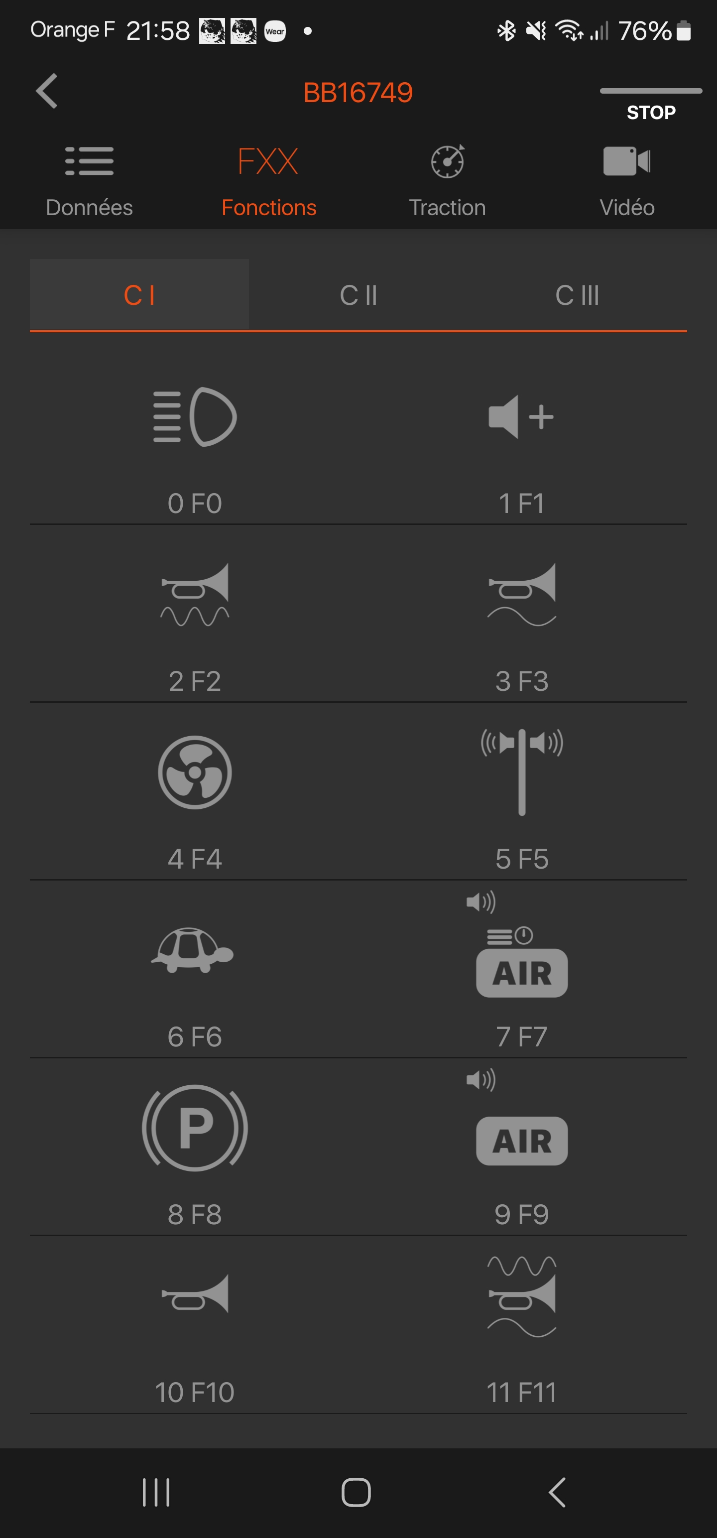

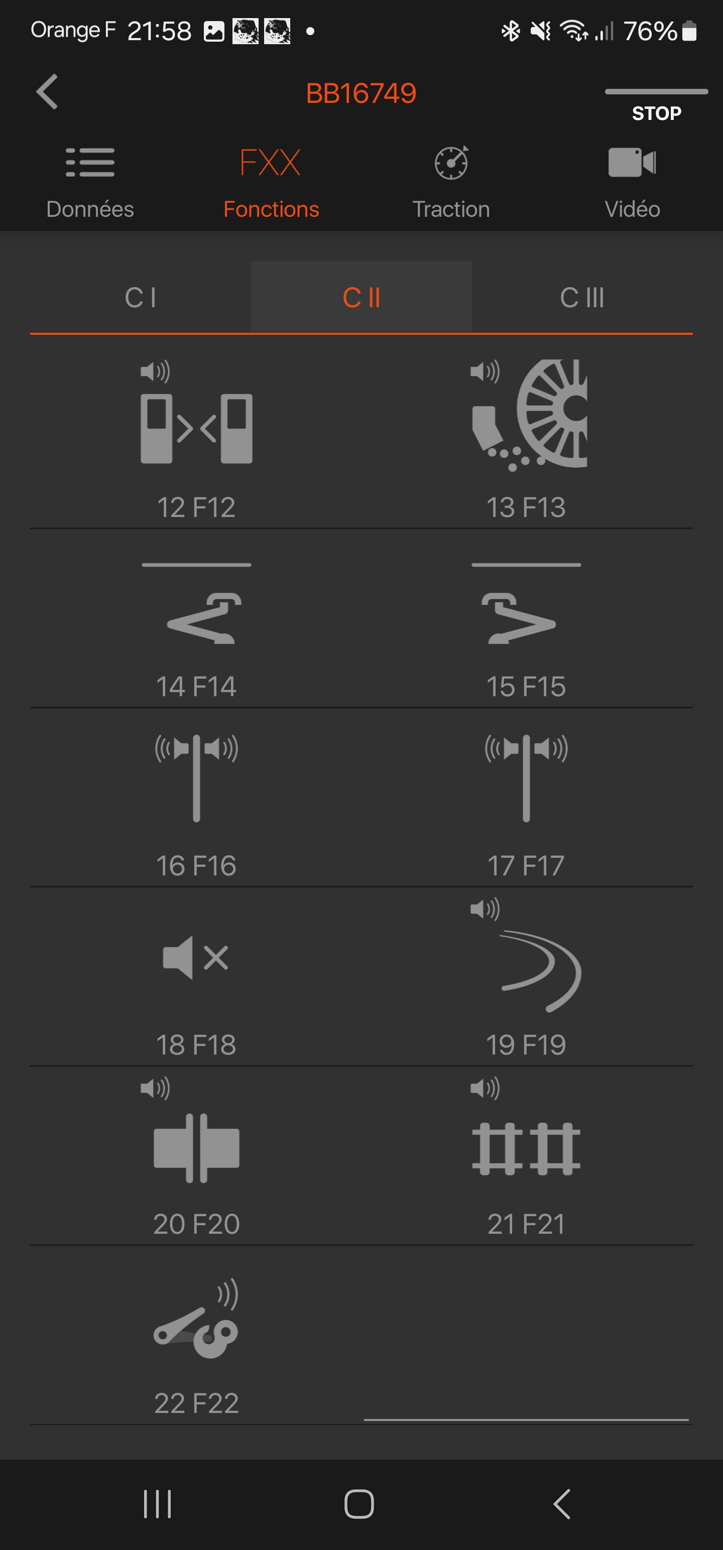

Je viens de recevoir ma toute première locomotive neuve ! Une digitale sonore de surcroît ! Sauf que j'ai reçu la liste des fonctions en italien, j'ai essayé avec Google traduction mais je suis pas sur d'avoir mis les bonnes icônes car j'y connais pas grand choses en train.
Cela a t-il l'air cohérent ?

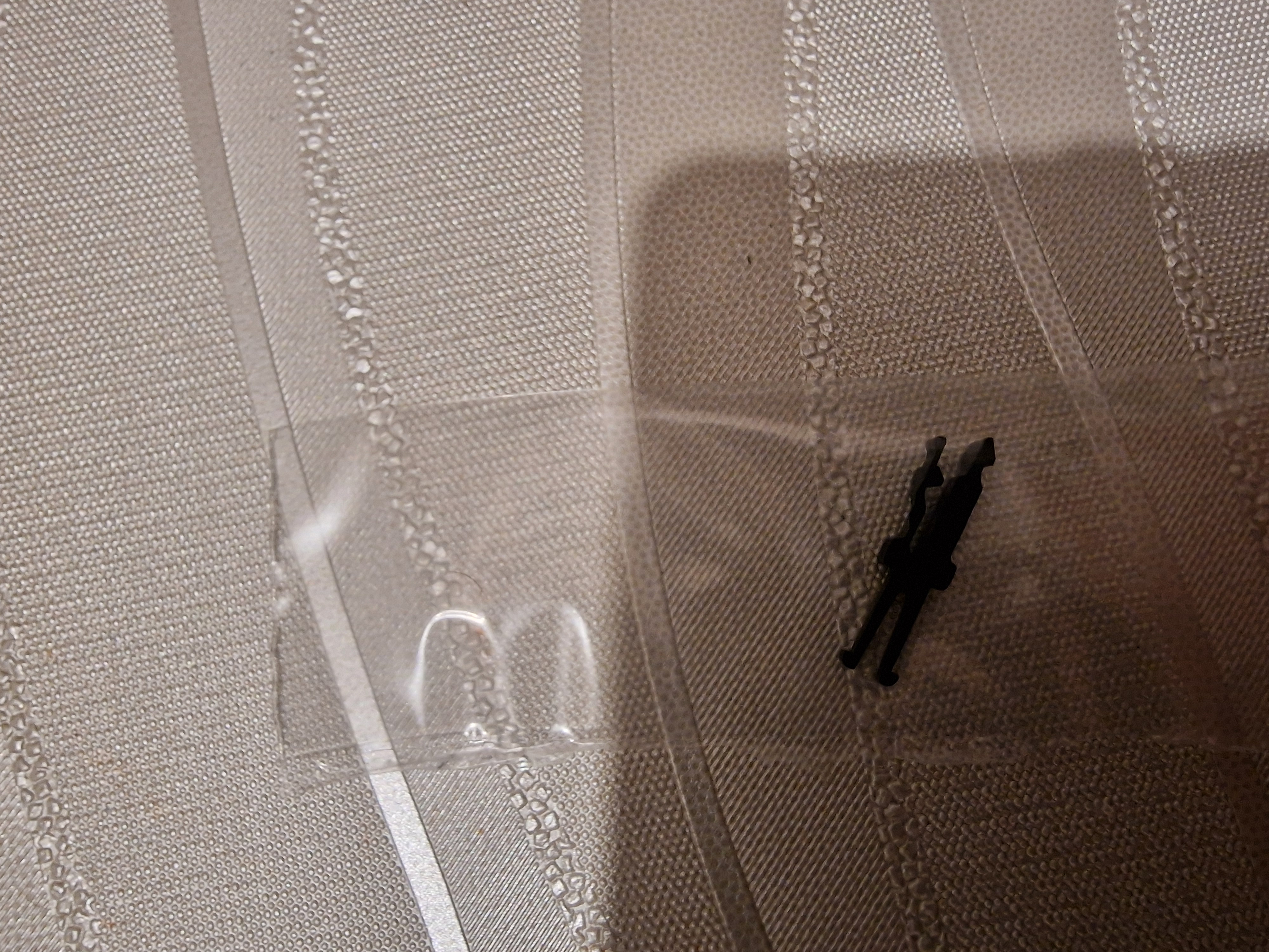

Dans la boîte il y a une pièce que je ne connais pas et qui n'est pas répertorié dans la notice.
Quelqu'un sait ce que c'est?

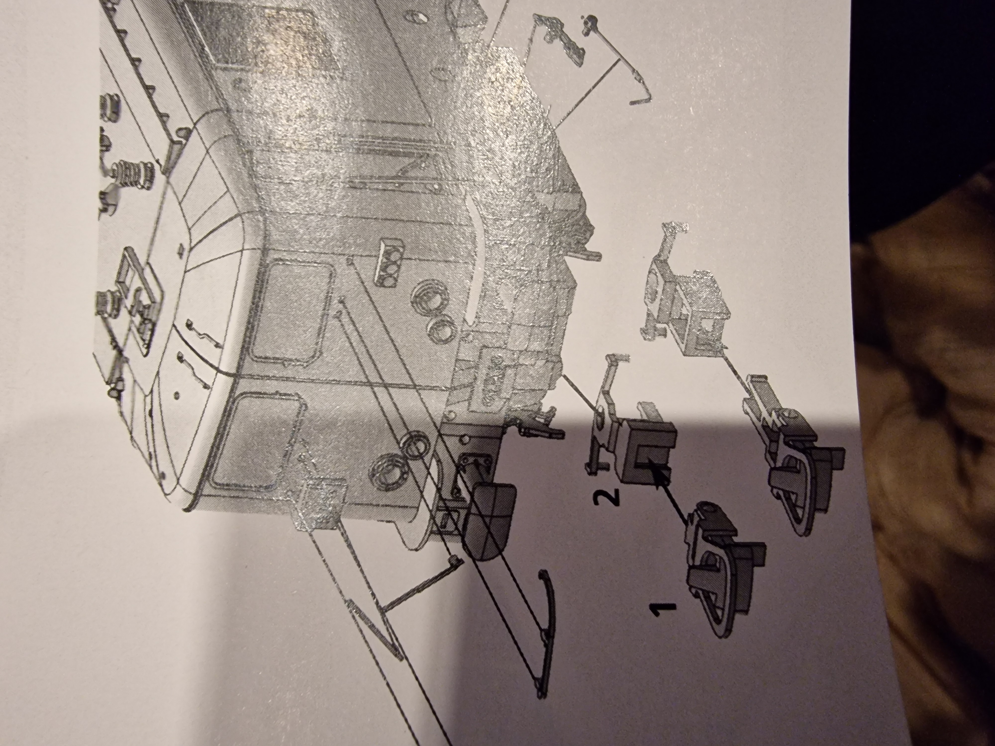

J'ai également eu 4 attelage de 2 types différents mais qui on l'air quasiment identique et ont la même longueur. Je ne sais pas trop si cela a une réelle importance, je ne vois pas trop.
D'avance merci pour vos réponses.

F20 , c'est le bruit des joints de rail
F21, c'est le bruit en passant des aiguillages
Olivier, italien compatible

Pour la photo 1 , attelage compatible avec le matériel Hornby (Jouef, Rivarossi, Lima entre autres)
Pour la photo 2, c'est un choix !
A droite norme NEM 362 pour les boîtiers d'attelage avec un attelage à boucle sur lequel on peut aussi utiliser soit l'attelage Hornby ci dessus, soit un Profi Fleischmann, soit un Goldorak ou un harpon Roco voire un magnétique REE.
A gauche NEM 363 , avec un attelage à boucle. On peut utiliser les autres attelages qui s'adaptent mais plus compliqué. On peut y mettre un magnétique REE mais une référence spéciale.
Préférence à la norme NEM362 !
Olivier
PS : les pièces de détaillage se collent avec une colle douce(Kristal Clear par exemple) mais pas avec de la cyano type Colle 21.

Ha cool merci, donc le reste est OK :)

Cbr-reims a écrit:Pour la photo 1 , attelage compatible avec le matériel Hornby (Jouef, Rivarossi, Lima entre autres)
Olivier
Merci beaucoup, je vais y installer celui de droite.
C'est noté pour la colle merci. :cool:
