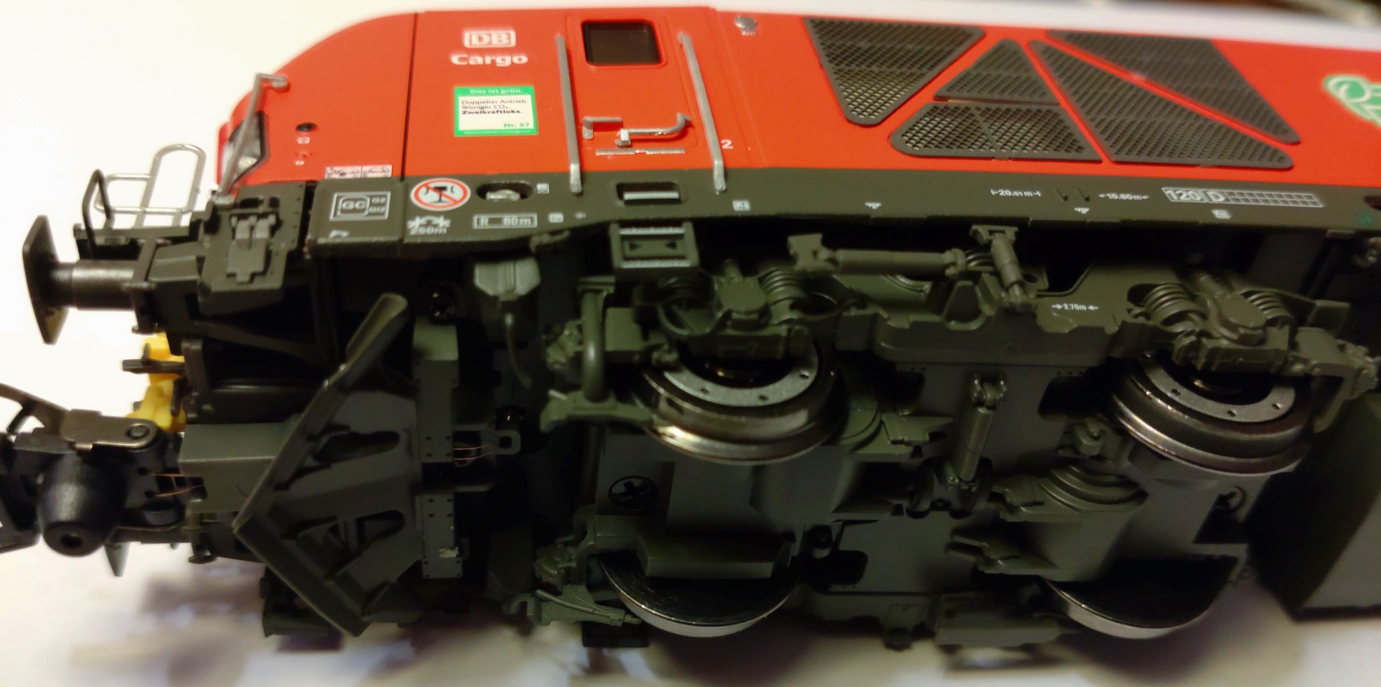

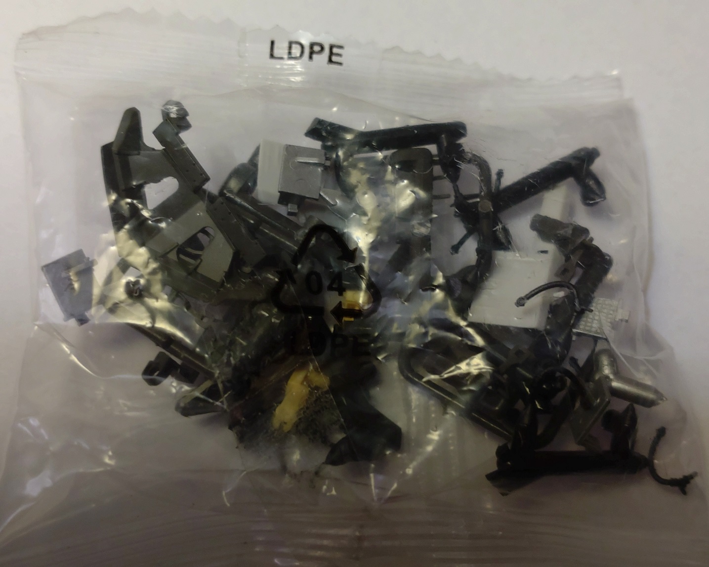

J'ai regardé un peu plus en détail mon modèle... c'est quand même un cran au-dessus des Vectron standard de chez Piko... le virus des pièces de détail arrive... avez-vous essayé de les installer ? Notamment le chasse-pierre complet ? Faut-il vraiment tout démonter - ou pas ?
Panzer
Messages: 658
Âge: 38
Enregistré le: 11 Aoû 2012, 23:23
Re: Vectron Dual Mode PIKO
Messagepar Zowen
12 Jan 2025, 21:21
Franchement vu le niveau de détail je ne vais pas essayer de monter le contenu du sachet, il y a beaucoup de pièces qui se montent à l’avant, je veux garder les attelages numériques et faire rouler la locomotive. :)
Zowen
