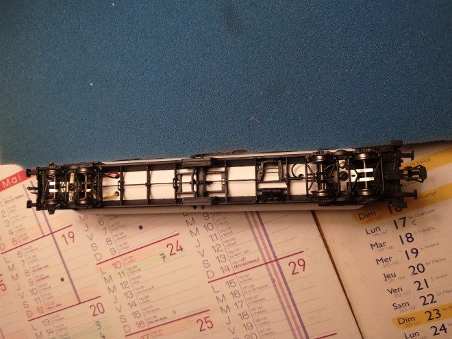

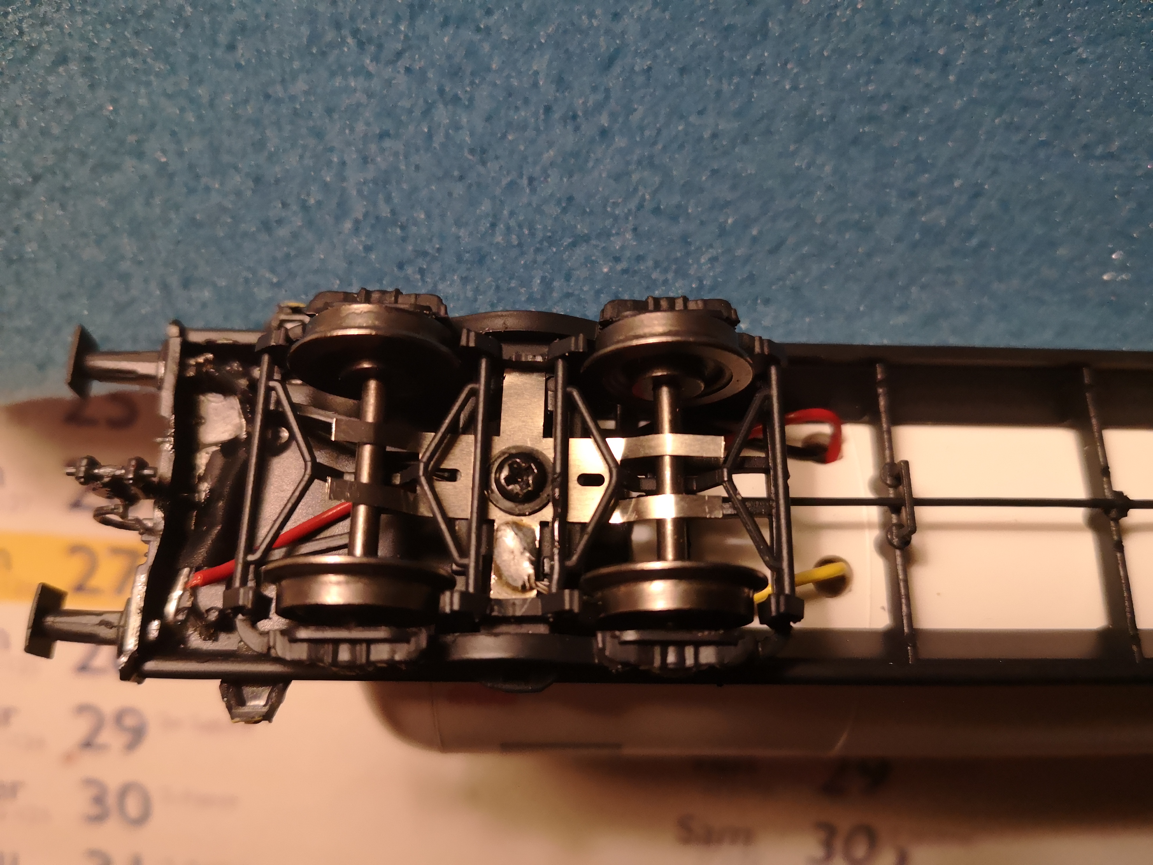

J'ai acheté un wagon sur internet qui avait été modifié par l'ancien propriétaire avec installation de feux de fin de convoi. L'ancien propriétaire avait fait avec les fils de nombreux tour sur les essieux, ce qui avait pour conséquence une résistance à l'avancement importante.
J'ai décidé de modifier en mettant des lamelles sauf que lors de l'essai j'ai des étincelles et cela met en court circuit la centrale....
J'ai fixé la lamelle avec la vis de maintient du bogie, est-ce que c'est ça qui pose problème ? Ou est-ce que ce sont les lamelles qui touche mal les essieux ?

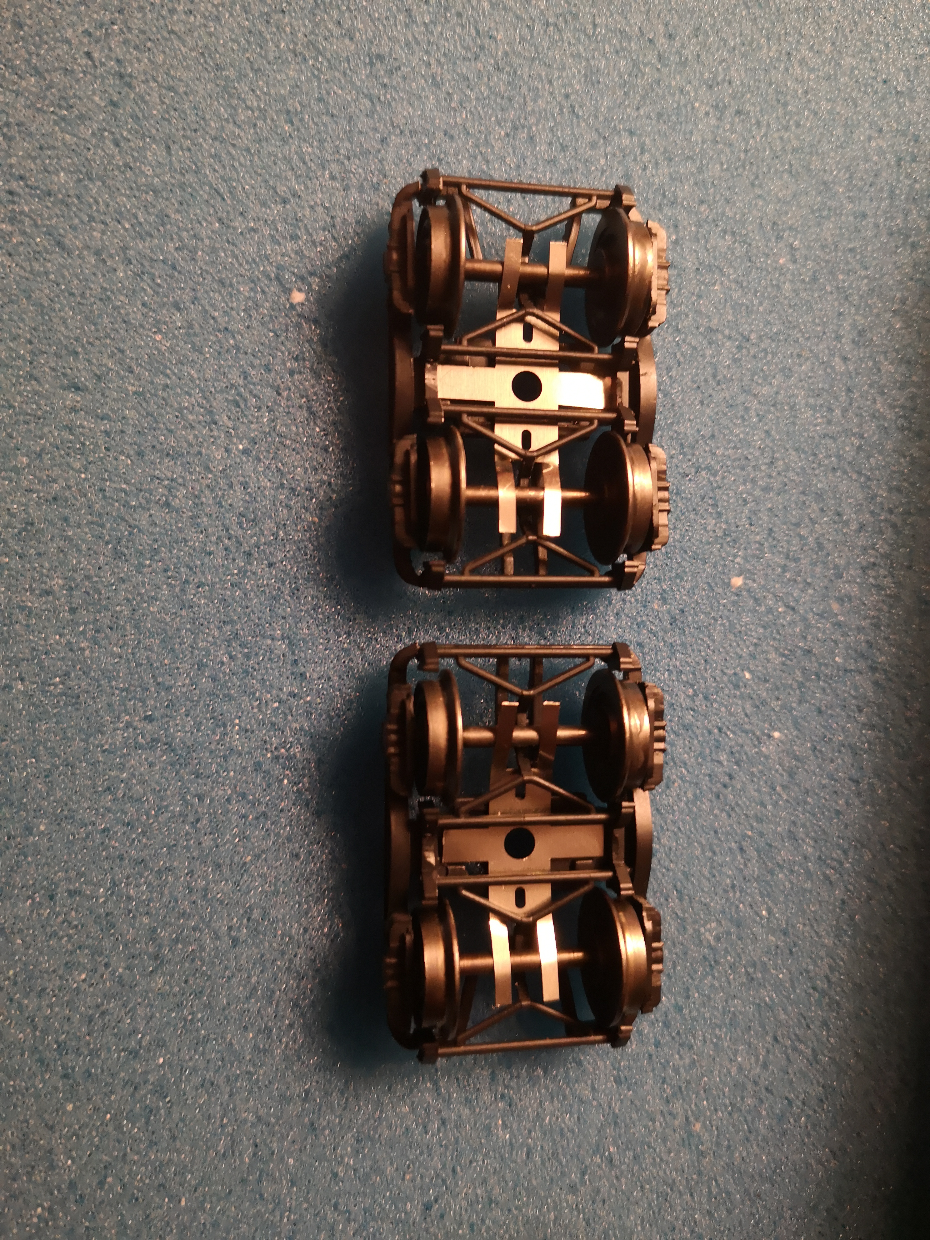

Les essieux sont généralement reliés aux roues directement d'un coté et à travers une bague plastique isolante sur la roue opposée pour justement éviter les courts-circuits.
Pour prendre le courant avec ces lamelles, il faut que les deux essieux d'un même bogie soient dans le même sens pour capter le courant sur un rail (celui où les roues n'ont pas la bague).
Il faut ensuite que le deuxième bogie ait également les deux essieux dans le même sens, mais que le bogie soit fixé au wagon dans le sens opposé pour capter le courant sur l'autre rail.

Ah super merci, j'ai complètement oublié ça.
Je les ai posés au hasard, au final le hasard a presque bien fait les choses je n'avais qu'un essieu dans le mauvais sens.
Merci pour le coup de main !
