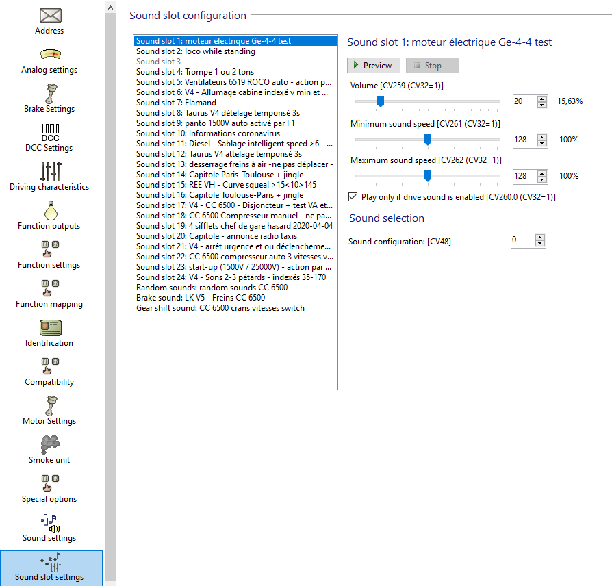

Pour ta BB 7284, il faudrait passer le décodeur au Lokprogrammer pour vérifier si les fichiers son individuels sont à leur volume maximum.

VOila la loco est revenue et ça va beaucoup mieux. Je sais qu'il a passé au lokprogrammer et retoucher les sons individuels mais comment ça il ne me l'a pas expliqué.
Je ne me suis jamais servi de cet appareil mais il va falloir que j'apprenne.

Ton revendeur est allé taquiner les sound-slots individuellement par ce menu.
Sous la case grisée "Preview", tu peux jouer sur le volume sonore individuel en l'augmentant ou en le diminuant. Par défaut, le programme cale chaque "tiroir" à 128.
