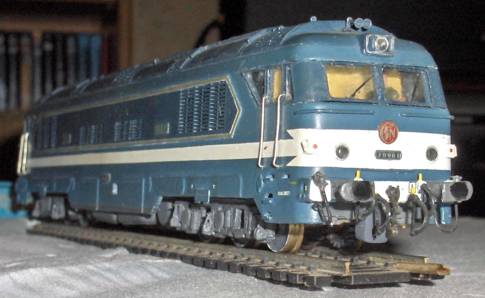

que pensez vous des personne qui font de l'ancien matériel un matériel pouvant être présent dans les expo digne de ce nom
ex CC 70000 JOUEF avant
et apres environ 180h de travail
j'attends vos réponses
Laurent

Messagepar laurent r
08 Juin 2009, 21:07
et au niveau mécanique
moteur ROCO raccorder par une double démultiplication relier aux 2 boggies
les 2 boggies sont capteurs et moteur
vitesse calculer 153 Km/h a vide pour une vitesse réel de 140Km/h
le ralenti peux être comparé a celui du 68000 ROCO
au niveau puissance ,pas de problème
elle enlève 20 céréalier jouef sans problème
:siffle: :siffle: :siffle:
09 Juin 2009, 12:30
pour la caisse je suis partis de la caisse d'origine + le trans kit FANG a l'époque distribué aujourd'hui par interfer sans modifier la longueur de caisse.
au niveau du châssis j'ai pris un châssis d'une CC 21004 JOUEF 1ere génération qui correspondait a l'entraxe boggies ou j'ai adapter le moteur et remis le réservoir a carburant
les cylindres de frein sont des ronds de plastique
tampon HUET
attelage CARMINA
conduite de frein JOUEF
flanc de boggies AIM de cc 40100
essieux affinés
voila en gros les motifs faites pour obtenir ce résultat :siffle: :siffle: :siffle:
Laurent

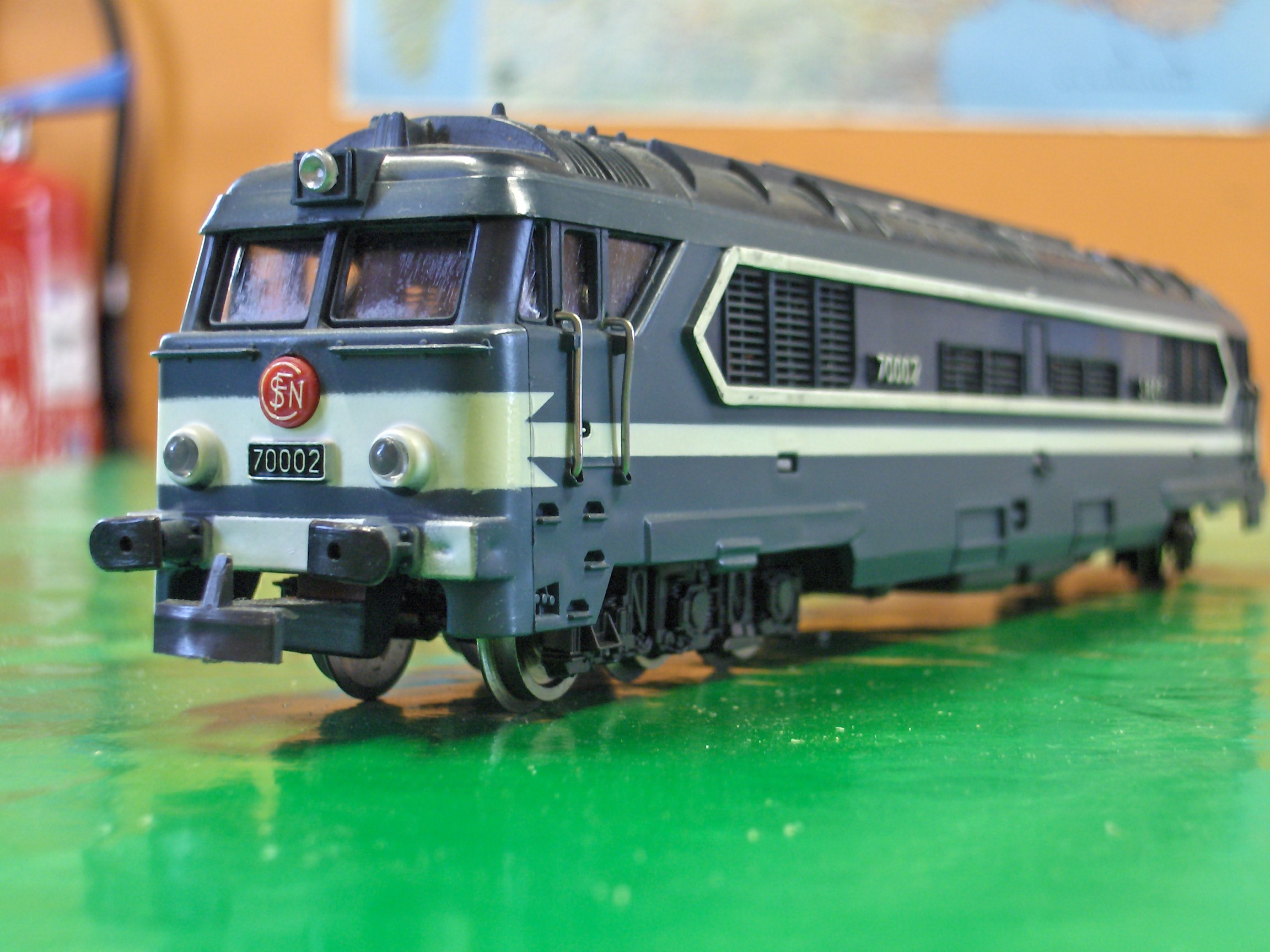

Messagepar _Chris_
09 Juin 2009, 15:41
J'avais commis ça :
Base Jouef "légèrement" retouchée
_Chris_

Messagepar piko30
09 Juin 2009, 19:45
_Chris_ a écrit:J'avais commis ça :
J’avais suivi à l’époque avec grand intérêt cette transformation qui représente un gros travail et pas « légèrement » :cool: :applause: , Tu en étais arrêté à l’éclairage, as tu trouvé une solution ? :?:
09 Juin 2009, 19:48
pas mal non plus :applause: :applause:
mais tu pourrais aller encore plus loin avec le transkit de l'OBSIDIENNE qui existe en 2 version
1er version: détail sans modification de la mécanique
2eme version:détail plus pousser avec compartiment a bagages,imitation du moteur etc...
avec la 2eme version il faut prévoir une nouvelle motorisation et une remise en peinture
le transkit est fait de pièces en résine et photo-découpes
pour aller encore plus loin tu peut mettre aussi des flancs de roues du meme fabricant ou de APOCOPA qui sont netement plus fins
Laurent

Messagepar _Chris_
09 Juin 2009, 20:11
Euhhhhhhh y'a le kit complet de l'Obsidienne (bon là le moteur ne devait pas être posé).
09 Juin 2009, 20:31
désole chris
OK pour le kit
donc tu a fait une remise en peinture ???
qu'est ce que tu a mis comme moteur???
je pense que si tu mettais les flancs de roues tu gagnerai en finesse
