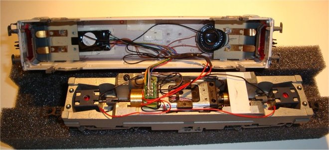

A tout hasard, et pour donner tous les éléments en ma possession : cette loco a été digitalisée à l'époque (début de l'année) par un modéliste chevronnée et outillé, qui a tenu un magasin (peu de temps, il vient de le fermer) dans ma région (AMRF, Atelier du Modèle Réduit Ferroviaire, à St Etienne de Montluc, plutôt orienté sur le O).
C'était sa première Roco 9200, et il n'a pas voulu faire comme indiqué par Roco au départ, il a même arasé le châssis, et recâblé les feux, comme visible sur la photo jointe. Je pense qu'il savait faire - moi à l'époque je ne voulais pas encore me lancer dans ce genre d'opération - mais je ne suis pas sûr que ça soit sans rapport avec mon problème actuel ...

Oui, c'est cela: vérifier que le moteur seul, ou brancher directement sur la source, tourne ou ne tourne pas, avec une alimentation classique en CC (une simple pile 4,5 V suffit). Si dans ces conditions il ne tourne pas: pas de doute c'est le moteur !
Par contre à voir le montage pour une simple 9200 ROCO j'ai des frissons. Sans vouloir critiquer cela ressemble à "pourquoi faire simple quand on peut faire compliquer". Possible que là dedans il y est un fil avec une mauvaise soudure.
Au vu de cela et de certaines discussions antérieures en d'autres lieu je crois qu'il n'est pas inutile qu'à la prochaine BB Jacquemain ROCO que je digitalise je prenne des photos et je vous fasse un fil "Digitalisation d'une BB Jacquemain ROCO en 2 mn chrono" (et j'ajouterais sans outil, enfin juste une paire de ciseaux pour couper le ruban double face).

Après avoir branché une pile :
- 1) directement sur le moteur : il tourne !
- 2) directement sur l'interface NEM : il ne tourne plus !
Donc les deux fils rajoutés à l'occasion de cette installation assez "space" pour l'alimentation moteur posent problème .
Je les change et ressoude ... et au passage des diverses manips, le fil orange de l'interface NEM s'est déssoudé :pleure: ... je vais m'amuser pour le "recoller" !!!

  1. C'était peu être déjà une soudure un peu douteuse à ce niveau qui est à l'origine du problème: le fil orange va à la borne coté droit du moteur.
  2. Pour souder: tu bloque la prise NEM par exemple avec du double face, de la pâte à modeler sur ta table de travail, à distance de la moitié de la longueur de ton avant-bras.
    Tu approche de fil étamé avec la main gauche (si tu es droitier), tu cale ton avant-bras droit qui tient le fer à souder sur le bord de la table et tu chauffe, avec la pointe du fer, la pastille de soudure de la fiche; quand la soudure commence à fondre, d'un geste délicat, tu y colle l'extrémité du fil avec l'extrémité de la panne.
  3. Surtout tu vérifie qu'il n'y est aucun contact de la soudure avec les fils environnants. Dans le doute tu gratte autour avec la pointe d'un petit tournevis.
Cela à l'air comme cela mais ce n'est rien à faire avec un bon fer pour électronique.
